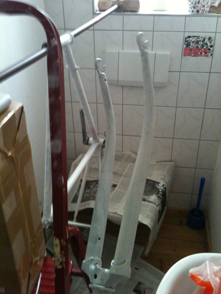

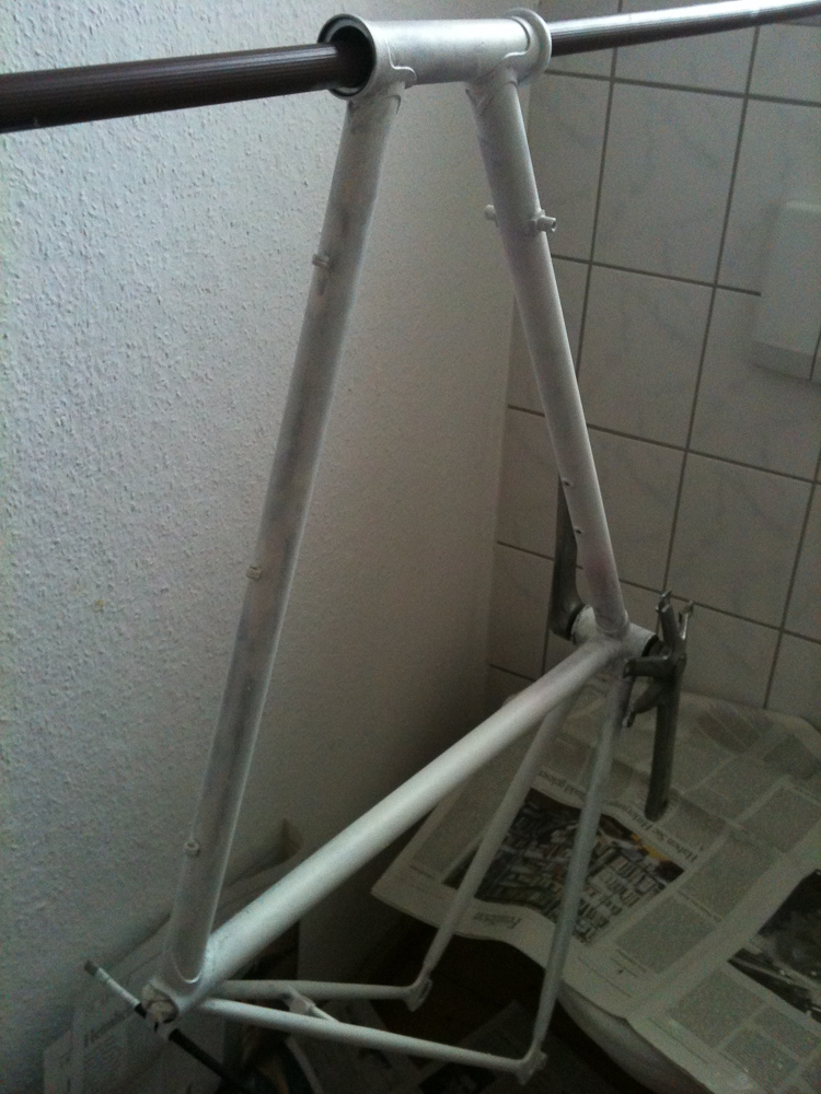

Soo nun doch ein paar bilder... etwas zu spat ist es natürlich, denn den Rahmen um Rohzustand gibt es nun nicht mehr zu sehen...
Nur eins vorweg: ich hatte nicht vor das ding Professionell zu lackien. Desswegen die etwas stümperhafte vorgehensweise ;) - also nicht meckern, dass ich das Innenlager nicht rausgeholt hab. (mal abgesehen davon, dass ich meinen Kurbelabzieher nicht gefunden hab ^^
schliesslich soll das ganze ja ein stadt flitzer werden, den man auch mal mit auf ne Party nehmen kann... Ohne angst zu haben, dass das Rad vom Erdboden verschluckt wird :0
Wenn sich das Rad irgendwann wirklich gut fährt, und es sich lohnt, werde ich es vllt. noch strahlen und pulvern lassen... wo? - siehe Signatur (20'')
Aber egal, hier die Bilder (Anhang)

Du bist ein Knaller! Im Bad lackieren...
Stiffler wird sich bei den Bildern wahrscheinlich sein professioneller Magen
herum drehen aber ich denke, daß in der Angelegenheit der Zweck die Mittel
heiligt. Und Du erwartest ja augenscheinlich auch keinen Jahrzehnte über-
dauernden, hipstertauglichen, super-duper-hochglanz Lack....
Auf jeden Fall Respekt für Bereitschaft, auch mit begrenzten Möglich- und
Räumlichkeiten Deine Eselchen nach Deinem Geschmack zu gestalten! :daumen:

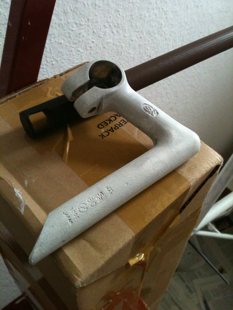

:shock: Der Vorbau wird aber nicht mitlackiert!?
Lass Dir von bob erklaeren, wie man den schick poliert bzw. st1ffl3r hat da mal eine Anleitung zu geschrieben.

Klar wird der mitlackiert!
Allet schwarz. Vorbau, sattelstange, Bremsen dunkeldunkelgrün.
Was mich ein bissel ärgert ist, dass der Lack matt ist. Aber naja, verzeiht vielleicht ein paar lackierfehler...
Und feddich ist der Drahtesel...

Respekt und viel Spaß beim montieren. Achja poliere den vorbau.

mhhh ALLES gelackt ? ... na ick wees nich.
und bzgl matt und glänzend ... matt ist auf jeden fall anfängerfreundlich, aber vlt investierste auch ma in ne dose glänzenden klarlack, damit bekommtn man auch matten basislack auf hochglanz.
 Betreff des Beitrags: Re: Neues Rad, neues Glück!
BeitragVerfasst: Do 20. Mai 2010, 11:54
pfannkuchen2001 hat geschrieben:
Lackierte Vorbauten sehen immer (!) beschissen und billig aus - genauso wie schwarze Kettenblaetter halt.
BeitragVerfasst: Do 20. Mai 2010, 11:56
Registriert: Mo 17. Mai 2010, 17:07
Beiträge: 41
Wohnort: Thüringen
Also ich steh auf schwarze Kettenblätter! :motz:

Du willst ja auch Deinen Vorbau lacken.
BeitragVerfasst: Do 20. Mai 2010, 12:02
Beiträge: 41
Wohnort: Thüringen
joa, vielleicht siehts ja nicht soooo schlimm aus^^... es wird sich ja zeigen...
Wenn es wirklich so bekoppt aussieht, dann kann ich es ja auch einfach wieder abschleifen, und polieren...
