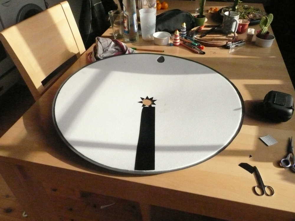

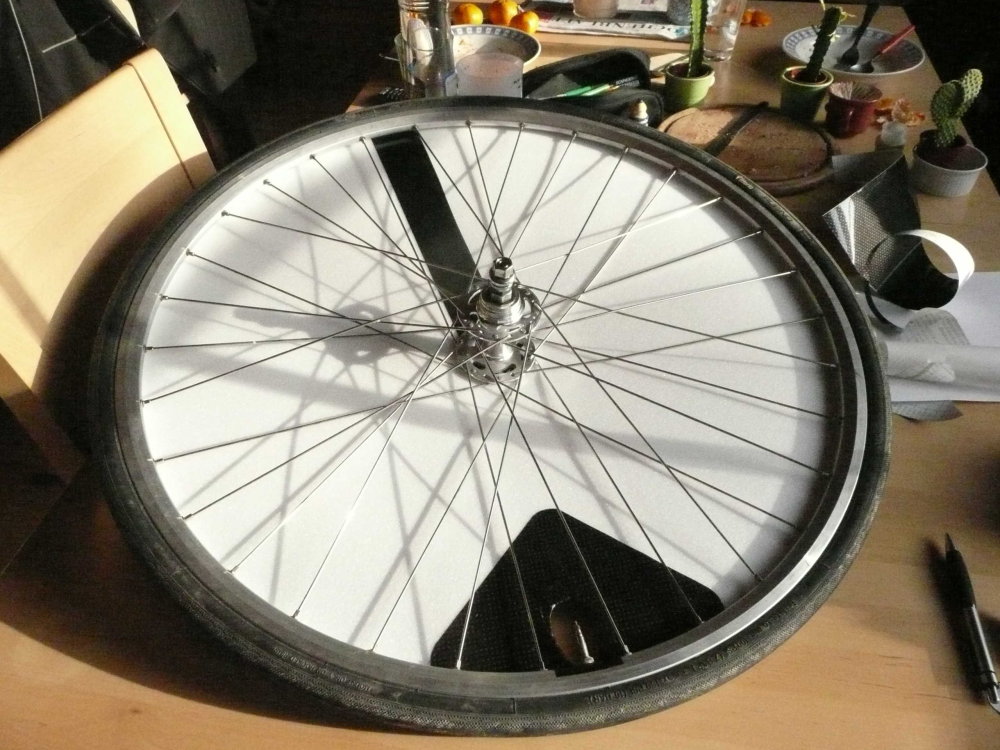

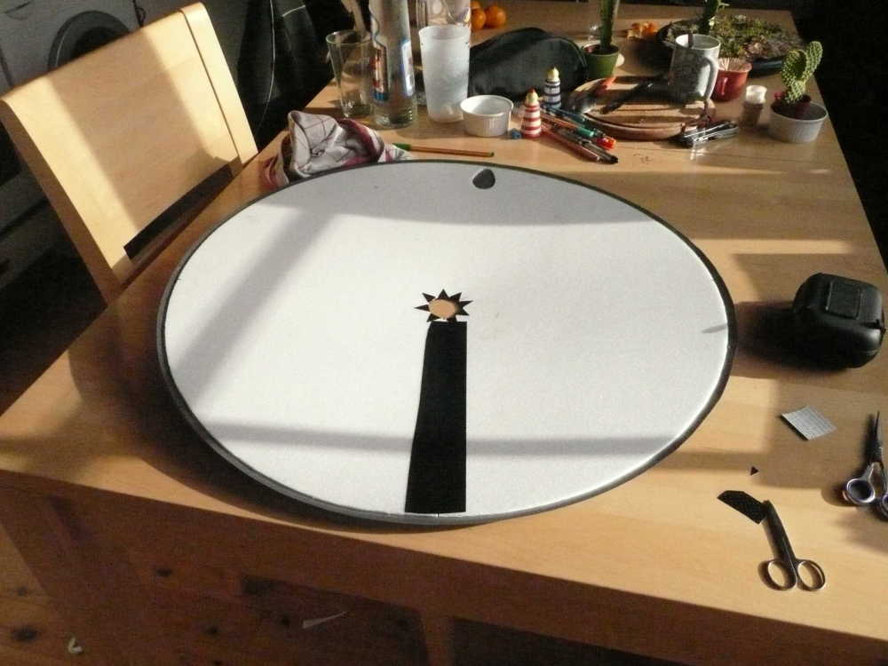

BeitragVerfasst: Sa 21. Nov 2009, 18:36
Beiträge: 143
soooooooooo
eine seite hab ich schonmal fertig..
ich hab erstmal den kreisbogen mithilfe eines fadens und eines eddings auf das depron übertragen.
ausgeschnitten, mittelloch ausgeschnitten und den keil rausgenommen
dann mit der selben methode einen ca 1cm großeren kreis auf die aufkleberfolie gezeichnet & ausgeschnitten
dann ca 15cm der schutzfolie abgezogen und die klebefolie auf den tisch gelegt und die depron platte daruber ausgerichtet und fallen lassen und festgedrückt.
dann umgedreht , das die depron scheibe auf dem tisch liegt und stück für stück die folie aufgeklebt, am besten geht as zu zweit...

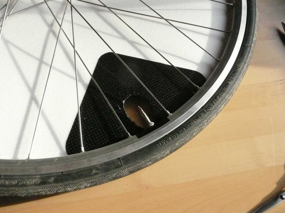

dann hab ich das mittelloch sternförmig eingeschitten und nach inne umgeklappt (sieht man auf dem foto ganz gut)
mit dem ventilloch hab ichs ähnlich gemacht, nur vorher noch ein stück klebefolie hinein geklebt, damit man das depron spätern ich durchsieht. achso und auf die felge hab ich auch noch ein stückl abgeklebt, damit man die felge nicht sieht!
um den kegel sauber zusammenzukleben hab ich aus der folie keine keil rausgeschnitten sondern nur bis zur mitte eingeschlitzt und die ueberlappung zum verkleben genutzt.. von drinnen noch eine streifen dagegen, erhöht die stabilität und mindert auch etwas den knick den der kegel an der naht stelle hat!
dann hab ich das ganze nur noch auf die nabe gefädelt und ringsrum an der felge angedrückt (natürlich vorher sauber gemacht...)
bis jetz ist die scheibe nur durch die klebefolie fixiert, weis nicht ob das reicht, aber sieht schon geil aus so ohne kabelbinder.
wie hast du die kabelbinder eigentlich auf der zweiten seite dann zurückgefädelt zigge?
auf der ersten seite kann man die scheibe ja auch von drinnen mit klebeband festmachen...
ansonsten müsste man die depron scheibe noh etwas kleiner machen (ich hab anfang der bremsflanke genommen)
dadurch könnte man den absatz von scheibe zu klebefläche auf der felge noch homogener hinbekommen
und gaaaanz genau mittig hab ichs auch nich hinbekommen, auf einer seite luckt noch ca 1mm felge heror, auf der anderen nicht.
