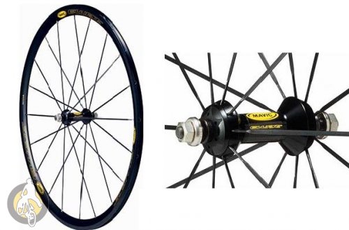

Mavic Ellipse
das HR davon hat nur 20 Aerospeichen
125a.jpg [ 32.44 KiB | 99311-mal betrachtet ]
Ist das wohl tragfähig genug für gute 90 kg
Fahrergewicht?
BeitragVerfasst: Sa 10. Jul 2010, 22:30
Beiträge: 297
robuste Trainingslaufräder... 90 sind doch nix...
BeitragVerfasst: Sa 10. Jul 2010, 22:33
klar, sind ja bahnlaufräder
BeitragVerfasst: Sa 10. Jul 2010, 22:35
Beiträge: 297
wenn du was stabiles suchst nimm Dp18... da knickt eher die Gabel oder der Rahmen ein als die Laufräder :mrgreen:
selbst einspeichen mit bahnnabe ... ergibt glaub ich den besseren und alltagstauglicheren lrs
BeitragVerfasst: Sa 10. Jul 2010, 22:53
Wollte das HR für ein Alltagsrad verwenden,
aber keine Bordsteinrallyes damit fahren.
Ich hoffe, dass es für diesen Zweck taugt?!
BeitragVerfasst: Sa 10. Jul 2010, 23:30
das sind die gleichen panzerlaufräder wie dp18 mit 36 speichen
im jahr 2010 ist man etwas in der technik weiter und kann laufräder
mit weniger speichen bei mehr stabilität bauen
BeitragVerfasst: So 11. Jul 2010, 13:48
Ich denke auch das wird halten, hatte mal ein Mavic system LRS für mein MTB mit auch nur 24 speichen hat super gehalten, nur mit dem zentrieren musst du etwas umdenken. Die umdrehungen sollten nicht ganz so groß ausfallen.
