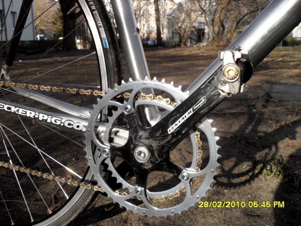

die Kurbel meines Renners,für schmale 50ois vom händler abgegriffen und erst einmal gefahren,da sich das projekt wohl auf nächstes jahr verschiebt... :oops:
Campa am Renna.JPG [ 324.76 KiB | 9913-mal betrachtet ]

Zum Sonntags Plastik Rad:
Was ist denn das für ein Rahmen? Sieht nach relativ steiler Geo aus und die Oversize Rohre deuten auch auf einen Bahn/Fixierahmen hin. Das kann ja aber nicht sein wegen dem Ausfallende.
Klär mich auf :adas
FIXED VILLAGE
BeitragVerfasst: Fr 7. Mai 2010, 10:52
hab ich noch nicht rausbekommen wer den Rahmen mal gebaut hat,hab ihn Gebraucht von Matti Bröcher gkauft...(kannst den Namen Googleln)
is auf jeden fall ein Time-Trial-Aero Alurahmen mit nem 1" steuerrohr (also etwas älteres model!!!!
sitzt sich super und die Geo ist in der Tat sehr knackig-Radstand beträgt 975mm was mir sehr endgegen kommt :mrgreen:
BeitragVerfasst: Fr 7. Mai 2010, 13:45
aber das Oberrohr sieht supe lang aus, weil dein Sattel bis anschlag nach vorn geschoben ist, oder die deine arme beim waschgang getsern einglaufen ???
Ach ja die Kettenblattschrauben sehen ein wenig zusammengewürfelt aus mit 3 verschiedenen Farben... ;)
BeitragVerfasst: Fr 7. Mai 2010, 18:56
nen Time ist das nicht, sonst wäre der sicher um einiges kürzer.
BeitragVerfasst: Fr 7. Mai 2010, 23:02
ihr schlaumayer....tzzzzzzzzz
habt ihr nischt besseret zu tun als immern irgend etwas zum bemängeln zu suchen???
nochmal für die,die nicht alles richtig lesen "Bike ist noch nicht fertig"
zum thema Rahmengeo kann ich nur sagen das der aus anderen zeiten stammt und somit auch nicht wie viele vermuten, so aussieht wie heutige Timetrialrahmen....
fährt sich aber immernoch sehr knackig und steif ist er auch wie die sau.... :cool:

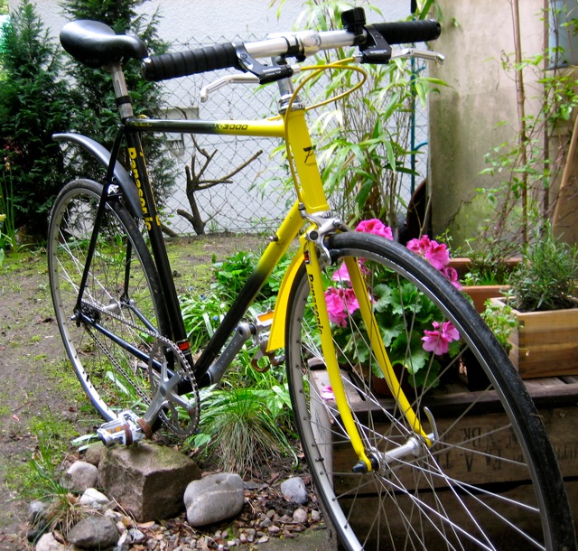

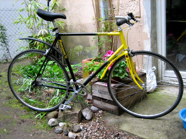

Heute mal mein Rad, dass ich mir für die nicht so sonnigen Tage zusammengestellt habe....
Danke an dieser Stelle an Speedneadel & SXHC für ein paar Teile....
Komponenten durchaus brauchbar bis gut, Gewicht stolze 10 kg.
Noch eine Bremsenfrage:
Die Vorderradbremse hat nicht so richtig Biss, ich bekomme einfach nicht so viel Druck und muss schon recht hart am Hebel werkeln... hat was Gutes, ich gehe garantiert nicht vorne übern Lenker...
Des weiteren schleift die Bremse einseitig, da sie sich nach erfolgtem Bremsvorgang nicht wieder mittig stellen möchte???
Habe den dringenden verdacht, dass es etwas mit der massiven Kürzung des Bowdenzuges zu tun haben könnte....
IMG_7693.jpg [ 217.4 KiB | 9743-mal betrachtet ]
IMG_7692.jpg [ 163.37 KiB | 9743-mal betrachtet ]

Thema hatten wir gerade hier:
http://www.fahrradkurier-forum.de/viewtopic.php?f=7&t=6860&p=87568&hilit=cantilever#p87568
Das duerfte ein Bremshebel fuer V-Brakes sein und demnach passt das Uebersetzungsverhaeltnis nicht. Kauf Dir ein paar von den im "Fred" genannten fuer 14€, dann tut das (Zuege sind da auch dabei und besser aussehen als die schwarzen tun sie auch).
