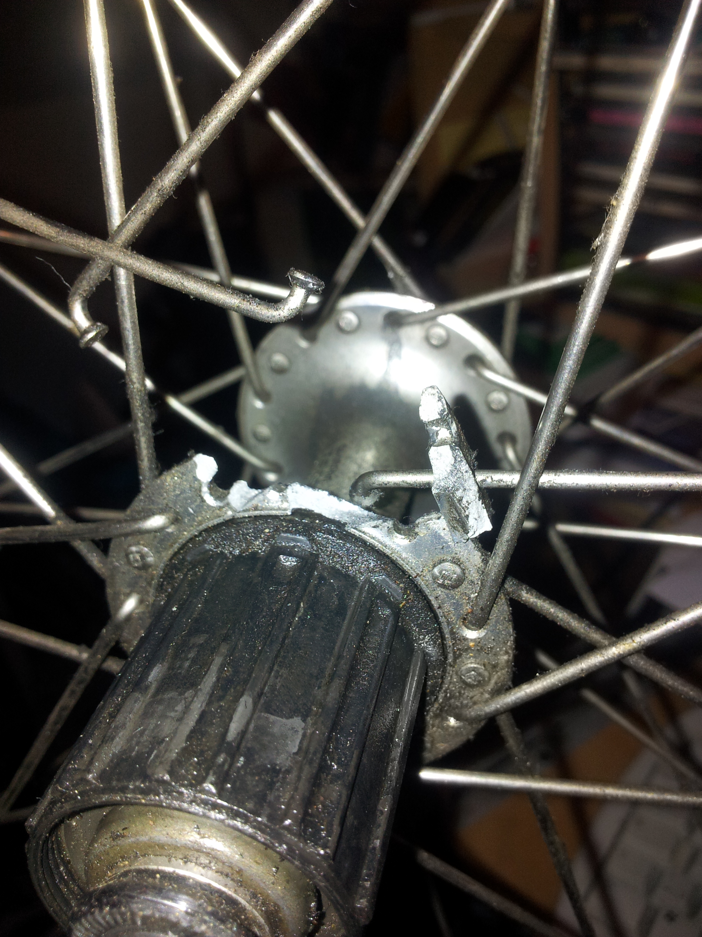

Nach Knapp 15.000 Kilometern ist mir am Wochenende die Nabe gerissen. Es fühlt sich schon komisch an, wenn statt einer Speiche auf einmal gleich vier fehlen!
Nunja! Das Spiel geht weiter, der neue Laufradsatz wird bestimmt super werden. :)

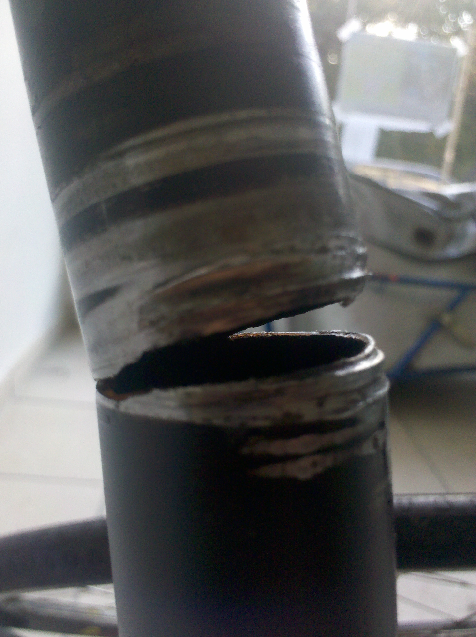

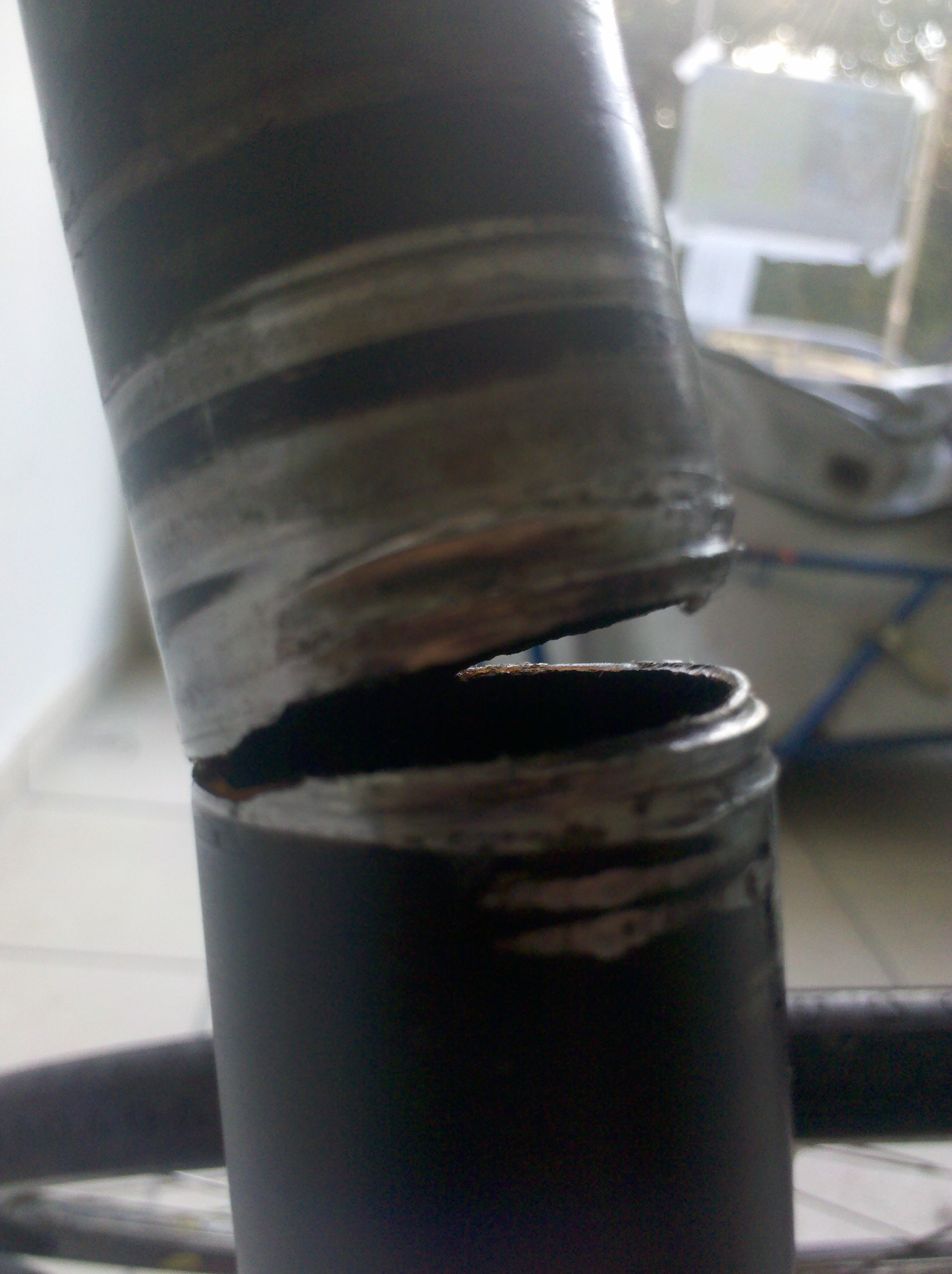

Keine Kauleiste mehr am nächsten Bordstein...
2014-08-27 18.12.49.jpg [ 263.27 KiB | 28820-mal betrachtet ]
2014-08-27 16.29.11.jpg [ 1.43 MiB | 28820-mal betrachtet ]
BeitragVerfasst: Mi 27. Aug 2014, 18:32
:shock:
Eher ungewoehnliche Stelle, oder?
Was war der Grund?
BeitragVerfasst: Mi 27. Aug 2014, 18:39
Ich bin völlig ratlos. Lager hatte kein Spiel, nix. Habe das ganze Konstrukt halt nach dem Einbau 2004 nicht mehr angefasst. Und es hat sicherlich deutlich über 100.000km auf dem Buckel.
Gemerkt habe ich es dadurch, dass die Lenkung etwas schwammig wurde. Wie wenn man am Vorderrad Luft verliert. Tja, und jetzt suche ich einen einigermaßen günstigen Ersatz.

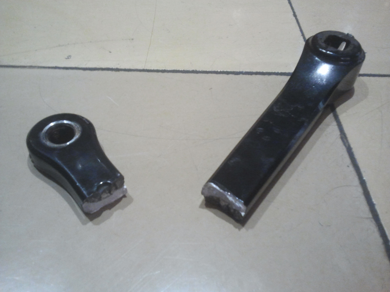

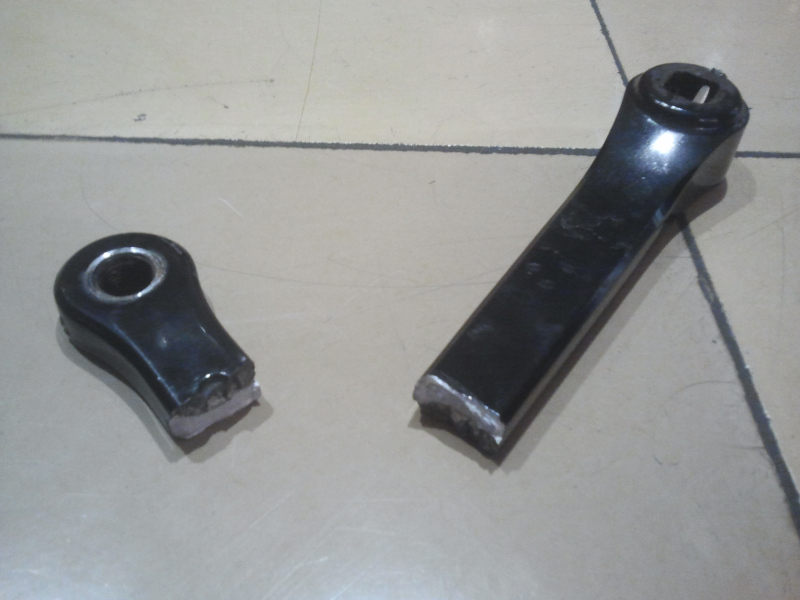

Auf einmal war kein Wiederstand mehr unter dem linken Bein. Gebremst wurde dann mit den Knie. Ich hab schon viel kaputtgemacht, aber ne Kurbel hab ich noch nie zerstört.

Zeig mal bitte das von oben. Das sieht so angefranzt aus, hast Du da mal ordentlich aufgesetzt?
BeitragVerfasst: Do 12. Nov 2015, 22:09
von der bruchstelle hätt ich auch gern mal nen knackiges foto

sorry, das Teil geht über meinen Fahrradhändler gerade zurück zu BLB. Die wollen das Teil untersuchen, dafür bekom ich ne neue obwohl keine Garantie mehr drauf war. Die Schramme bei der Petalaufnahme kommt vom Schraubstock. Das musste ich einspannen um das Petal rauszubekommen. Voll eine mitbekommen hat die Kurbel vorher nie. An der Riesstelle war das Alu bis zur Mitte korrodiert gewesen. Also der Haarries ging schon durch die halbe Kurbel.
BeitragVerfasst: Fr 13. Nov 2015, 17:16
Beiträge: 298
Die Kurbel brach da wo sie brechen musste.
Durch die "Erleichterungsprägung" entstanden
Spannungsspitzen, die zum gut erkennbaren
(korrodierten) Initialriß führten. Wann lernen
Hersteller endlich, daß gerade bei Aluminium
Spannungsspitzen unbedingt vermieden
werden müssen. Wann lernen Hersteller
endlich, daß eine Kurbel kein Schrauben-
schlüssel ist, dieses typische Profil also nicht
übertragbar ist, zumal Schraubenschlüssel nie
aus Aluminium sind. Warum nehmen sie als
Form-Beispiel für ihre Billigware nicht einfach
bewährte Kurbelprofile.
Warum brechen bei Shimano Kurbelsterne?
Weil Aluminium immer irgendwann müde ist?
Weil ein gebrochener Stern weniger weh tut?
Es ist zwar nett, daß Du Ersatz bekommst,
aber einbauen würde ich den gleichen Mist
niemals.
