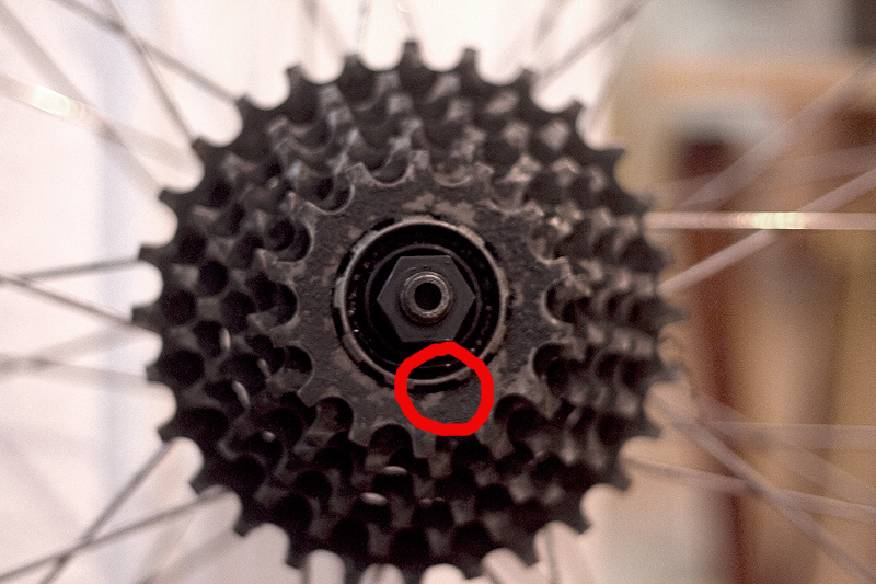

Vermutlich hast Du eine Uniglide Kassette, bei der das letzte Ritzel
gleichzeitig als Abschlußring fungiert. Um es zu lösen, benötigst Du
zwei Kettenpeitschen.
Ein Bild von Deiner Nabe wäre bei der Identifikation sehr hilfreich.
Die Schraubkranznaben kann man für SSP mit einem Einfachkranz
verwenden, wenn man sie neu auf die benötigte Kettenlinie zentriert
und danach entsprechend einspeicht. Unter Umständen muß man sich
dafür neue Achsspacer anfertigen. Für schon aufgebaute Laufräder
würde ich mir den Aufwand nicht machen. Bei einem neu aufzubauenden
LRS kann der Aufwand lohnen.

hier das foto:
sieht eher nach hyperglide aus, oder?
Zuletzt geändert von morphcore am Mo 7. Jun 2010, 18:03, insgesamt 1-mal geändert.
BeitragVerfasst: Mo 7. Jun 2010, 18:03
Also für mich sieht es aus wie eine normale Kassettennabe bei der das kleinste Ritzel und der Abschlussring fehlt. Du kannst das Ritzelpaket nicht einfach abziehen?

nein. geht nicht ab. hab's sogar schon mit nem gummihammer versucht.
BeitragVerfasst: Mo 7. Jun 2010, 18:07
Ist denn auf der Innenseite des Kassettenkörpers ein Gewinde? Oder wir warten bis die "Profis" antworten. ;)

ich habe auch das öffnen durch drehen ausprobiert, also mit
2 kettenpeitschen, bzw. einer fixierten kette und einer kettenpeitsche.
ging auch nicht, da bewegt sich nichts.

also nochmal rohe gewalt vielleicht ist der scheiss auch einfach nur
so derbe zugerostet dass es deswegen so fest hält. ich werde berichten.

Daywood hat geschrieben:
schau nochmal mit ner lampe nach,nachdem du es ein wenig gereinigt hast... :daumen:
BeitragVerfasst: Mo 7. Jun 2010, 18:16
morphcore hat geschrieben:
rohe gewalt ,vielleicht ist der scheiss auch einfach nur
gieb ihr ein spritzer WD40 oder irgend ein dünnflüssiges Oel das du zur hand hast...
BeitragVerfasst: Mo 7. Jun 2010, 18:27
ist eine uniglide kassette
mit einer peitsche nach vorne den freilauf festhalten,
mit der anderen nach hinten das kleinste ritzel gegen den uhrzeigersinn abdrehen
bob hat dir doch alles geschrieben

danke für eure hilfe. aber da tut sich nix. ich hab's sogar mit dem
fuß versucht, und ich würde mich nicht gerade als schmächtig beschreiben.
das drecksding bewegt sich keinen milimeter.
BeitragVerfasst: Mo 7. Jun 2010, 18:48
hast du 2 kettenpeitschen ?
sicher, dass die drehrichtung stimmt ?

Entgegen meiner ersten Vermutung ist es keine Uniglide Kassette.
Eine der Nuten ist breiter- das spricht doch deutlich für eine Hyperglide
mit fehlendem Abschlußring. Bei den Uniglide Kassetten besaßen alle
Nuten die gleiche Breite. Die Information zum Innengewinde am
Kassettenkörper würde die These evtl. untermauern.
Das vorhandenen Bild ist denkbar schlecht geeignet. Vielleicht schaffst
Du es nochmal, ein Bild ein wenig schräg von der Seit zu machen....
Wenn es ein Innengewinde gibt, geh in den Radladen, wie Dir der
Pfaffe nahe gelegt hat. Wenn sich die Kassette in dem Fall bisher
nicht gerührt hat, könnte es sein, daß sie sich in den Körper einge-
fressen hat. Dann wüßte ich spontan nicht, wie man sie vom Freilauf-
körper wieder herunter bekommt, ohne dabei den Freilaufkörper weiter
zu zerstören.

indem man den freilaufkörper gleich mit entfernt und austauscht,
vorraugesezt man kommt überhaut dran :häh:
BeitragVerfasst: Mo 7. Jun 2010, 18:59
ich tippe eher auf eine UG/HG Nabe ;)
wenn´s nur HG wär, dann würde sie einfach nur runterplopsen
in der Übergangszeit von UG zu HG gab es Freilaufkörper
die sowohl ein Innengewinde für den HG Abschlussring und die breitere Nute für die Hg Ritzel,
als auch das Außengewinde für die UG Kassette hatten
gucksu

ich glaube ich werde mal in einen fahrradladen gehen und mir
helfen lasse, aber vorher ............ DU MIESES KLEINES …
