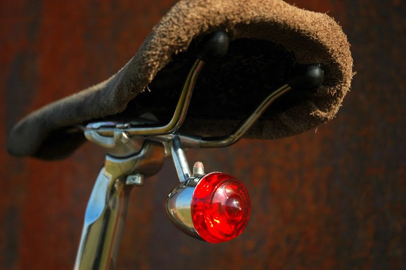

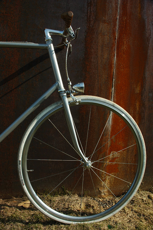

Ein kleines Lampen-Update der grauen Eminenz:
BeitragVerfasst: Di 9. Mär 2010, 17:25
Ja, so klein und dezent würde ich mir Beleuchtung am Rad auch noch gefallen lassen!
In diesem Fall dazu noch formschön.
BeitragVerfasst: Di 9. Mär 2010, 17:48
Das hat auch lang gedauert und ein paar Versuche gebraucht, die Lampen
relativ unauffällig zu verbasteln. Die erst mal zu bekommen war ein Krampf.
Danach wollte keine Konstruktion für die Halter funktionieren und anschließend
sind mir die eingelöteten SMD-Schalter ständig abgesoffen.

das rücklicht hat was von Raumschiff Enterprise,so wie es jetzt angebracht ist

1) 1,94m
2) Bilder vom Lampen-Umbau gibt es nicht.
Der elektronische Umbau ist aber denkbar einfach:
  • die alten Innereien aus der Lampe heraus bauen
  • statt des Plättchenschalters der Knog-Lights 2 Kabel anlöten und am
    Ende einen SMD-Schalter anlöten
  • optional eine neue Akkuhalterung anlöten, je nach Platz im Inneren
    der Lampe
  • Lampe und Schalter mit Epoxidharz einkleben
  • Haltervariante und Geometrie hängen entscheidend vom Rad und
    eigenen Geschmack ab

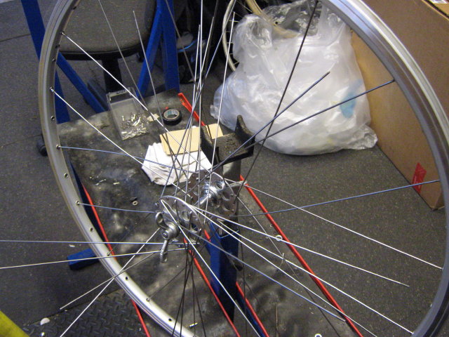

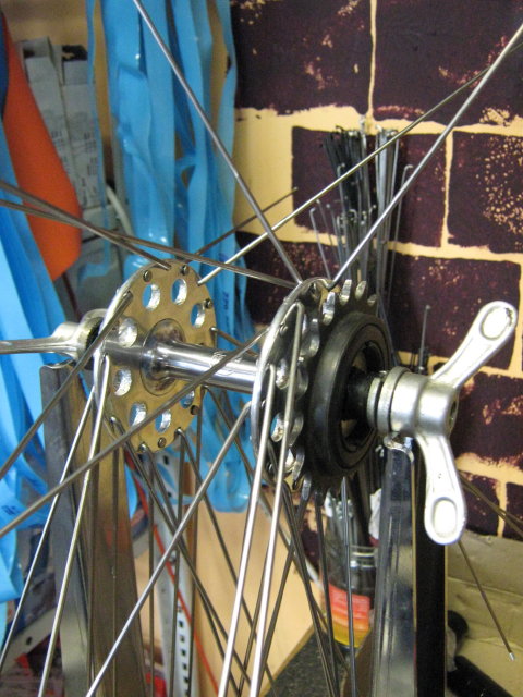

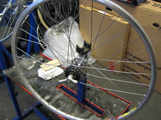

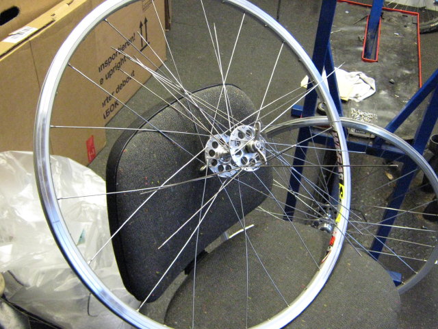

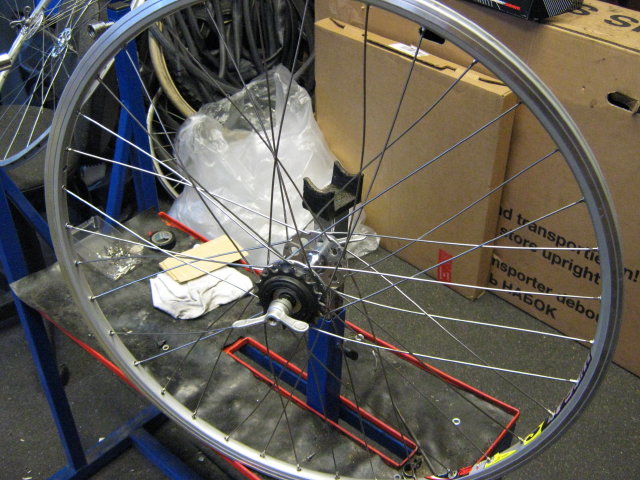

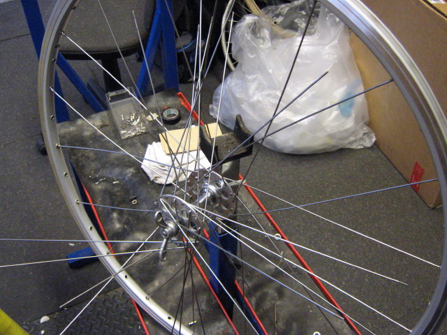

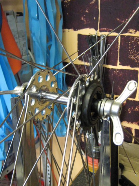

mit hilfe,hab ich heute selbst meine renak naben eingespeicht.ist gar nicht schwer.das zentrieren überlasse ich aber lieber dem profi

BeitragVerfasst: Mi 10. Mär 2010, 21:22
YEAH!
was issen das für ne werkstatt?

Du fährst noch mit Flügelmuttern ??? Lösen die sich nicht beim Skidden oder Skippen ?
Ich hab mal gehört das sie deshalb verboten wurden, kann aber auch ein Gerücht sein.
BeitragVerfasst: Do 11. Mär 2010, 11:11
warum sollten die sich lösen? m10-(manchmal auch fein-)gewinde ist doch in beiden drin, in der sechskant- und in der flügel-mutti, wie sollten die flügel alleine ein selbstlösen verursachen? *neugrierig*

oh schicki maik, hast die speichen also am ritzel vorbeibekommen.
dein neues radl möcht ich dann unbedingt ma prbefahren wenns fertsch is.
