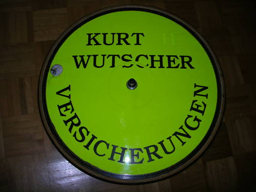

Haz3t hat geschrieben:
Kein Polo, Optik.
Du weißt warum Scheibenräder normaler weise nicht vorne gefahren werden?
Nein?!
Ich habe Sporträder gesehen, mit Scheiben vorn und hinten.
Was spricht gegen das Fahren mit einem Scheibenrad vorn?
...mal abgesehen von der Seitenwindempfindlichkeit...
BeitragVerfasst: Di 4. Mai 2010, 07:23
Na Du weißt es ja doch. Sei bei Deiner erste Fahrt bei leicht böigem Wind
auf der Hut. Wenn Du eines eigentlich nicht möchtest, dann ist es ein
unbrechenbarer Einfluß auf die Lenkung und somit auf die Richtung, in die
Du fährst.
BeitragVerfasst: Di 4. Mai 2010, 08:31
Scheibe hinten kann schön Hölle sein bei Wind. Ich bin auch auch ein Fliegengewicht.
BeitragVerfasst: Di 4. Mai 2010, 11:12
ehrlich...ich fahre die H+Son und da merke ich jeden kleinen Windhauch von der Seite dass man seine Hände nicht vom Lenker nehmen will...bei einer Scheibe wirst du wie ein Segelboot weggeschoben.
BeitragVerfasst: Di 4. Mai 2010, 11:17
Beiträge: 173
Schöne Felge! Hätte ich auch gerne mal.
Scheiben sind einfach nicht für die Straße gedacht. Auf der Bahn ok, auf flachen Stücken zum Zeitfahren ohne Wind auch.
Nicht ohne Grund sieht man im Straßenrennsport so gut wie nie Scheiben.
Sieht cool aus, aber unterstützt das Schnellfahren nur selten.
FIXED VILLAGE
BeitragVerfasst: Di 4. Mai 2010, 12:39
Nein?!
Ich habe Sporträder gesehen, mit Scheiben vorn und hinten. auf der straße ?
Diem hat geschrieben:
Scheiben sind einfach nicht für die Straße gedacht. doch schon ..
Auf der Bahn ok, auf flachen Stücken zum Zeitfahren ohne Wind auch. manchmal gehen diese kleine flache stücke über 40-60km,
windstille ist bei so einer strecke nie ...
Nicht ohne Grund sieht man im Straßenrennsport so gut wie nie Scheiben. selbsttragende laufräder sind einfach nur wegen sicherheitsgründen verboten
Sieht cool aus, aber unterstützt das Schnellfahren nur selten doch,doch ein richtiges aero scheibenrad, keine verkleidung,
benötigt i. d. R. mehr als doppelt so wenig energie, bzw. ne scheibe ist schon das schnellste laufrad überhaupt
richtige scheibenräder, keine verkleidungen, machen schon schnell, auch auf der straße.
einziger nachteil ist nur das gewicht und die seitenwindempfindlichtkeit.
wenn man halt nicht wie auf dem zeitradl liegt, dann ziehts etwas zur seite,
mit etwas übung und guter gewichtsverlagerung kannst du das ding hinten schon fahren, nur nicht gerade bei sturmtief ivan der schreckliche ... oder so
vorne aber, kannst du es lassen, das vr ist viel empfindlicher als das hr, man kann noch nicht einmal auf einem zeitfahrrad
auf eine scheibe vorne genug druck aufbauen, so dass das vr zu schnell weggezogen wird
auf einem rennrad kann man´s erst recht knicken ....
scheiben vorne und hinten nur was für 4000m verfolgung auf der bahn..
apropos .. was hast du überhaupt für scheiben ? stell sie doch mal vor !
würd mich sehr freuen ...
Darockworkaz hat geschrieben:
übrigens, wenn der wind ausm rücken bzw. von der kante kante kommt, so zwischen 0-15°
dann gibt es wirklich einen segeleffekt, welcher aber positiv ist, weil er noch mehr speed gibt

@Müders
Ob die Leute mit diesen Rädern auf der Straße unterwegs sind oder nicht, entzieht sich meiner Kenntnis.
Worauf Du hinaus willst ist mir dennoch klar, zu über 80 % sind die Dinger wohl auf der Bahn unterwegs, ok!
Ansonsten:
es ging um folgendes Rad:
!Br2h,7gB2k~$(KGrHqUH-D0EvD2f824TBL1dkCP1TQ~~_12.jpg [ 22.38 KiB | 80670-mal betrachtet ]
27", Wolber Schlauchreifen, gestern aus der Bucht.
Hinten indiskutabel, da zu klein, abgesehen davon, daß ich auf jeden Fall ein Scheiben-VR suche.
Deswegen meine Frage nach dem Umbau für vorn.
Hat sich aber nach Darocks Posting erledigt, indem er schrieb, daß diese HR-Scheibe asymetrisch geformt ist.
Scheidet also wegen Nichtmittigkeit aus.
Nun suche ich weiter; und wenn ich auf dem Sektor Scheibe nicht fündig werde, schaue ich mich nach einem Tri-Wing oder etwas Aerospoke-ähnlichem um.
Wenn ich was brauchbares bekommen habe, werde ich es selbstverständl. unter der Rubrik "was ich mal wieder neu gekauft hab" vorstellen.
Außerdem bin ich froh darüber, das ein- oder andere hier im Forum vor dem Kauf besprechen zu können.
Das vermeidet manche Fehlentscheidung.
... wie z.B. das grüne Rädchen hier!

BeitragVerfasst: Di 4. Mai 2010, 18:27
Scheibe vorne + hinten findet man nur auf der Bahn oder einmal in 10 jahren im 5km langen windstillen prolog einer großen Rundfahrt
ansonsten auf der Straße nur hinten im Zeitfahren
Scheibe vorne allein ist murks
Trotzdem nur der Vollständigkeit halber,
nicht alle Scheiben sind eliptisch , die Bahnversionen sind oft ganz flach, da musste genauer gucken,
wie z.B. die Carbon-Scheiben aus Österreich - http://www.habocarbon.com/
übrigens sehr geile straßenfähige Laufräder für wenig Geld kreiren
z.B. eine Carbon-Scheibe in der Bahnversion für Drahtreifen für nur 520€ ...
das lasse ich mir seit einiger zeit schon durch den kopf gehen ...

@Müders
Klasse, die Habos!
Drahtreifen-Kompatiblität ist schon mal eine Ansage.
Das Dreiflügelvorderrad hat es mir angetan.
Krass nur, das die VR teurer sind, als die Heckscheiben. :mrgreen:
