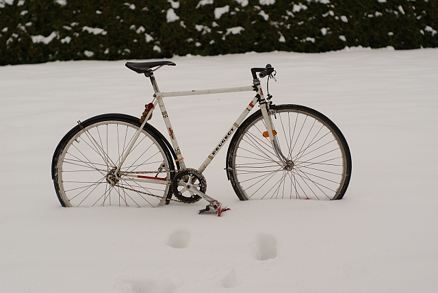

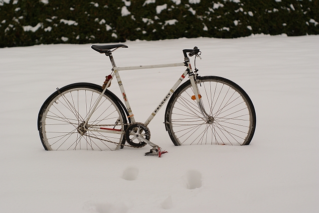

Hier mein kleiner süßer Peugeot. Endlich mal vorgezeigt. ;)

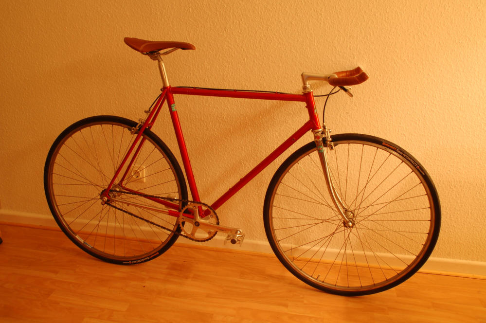

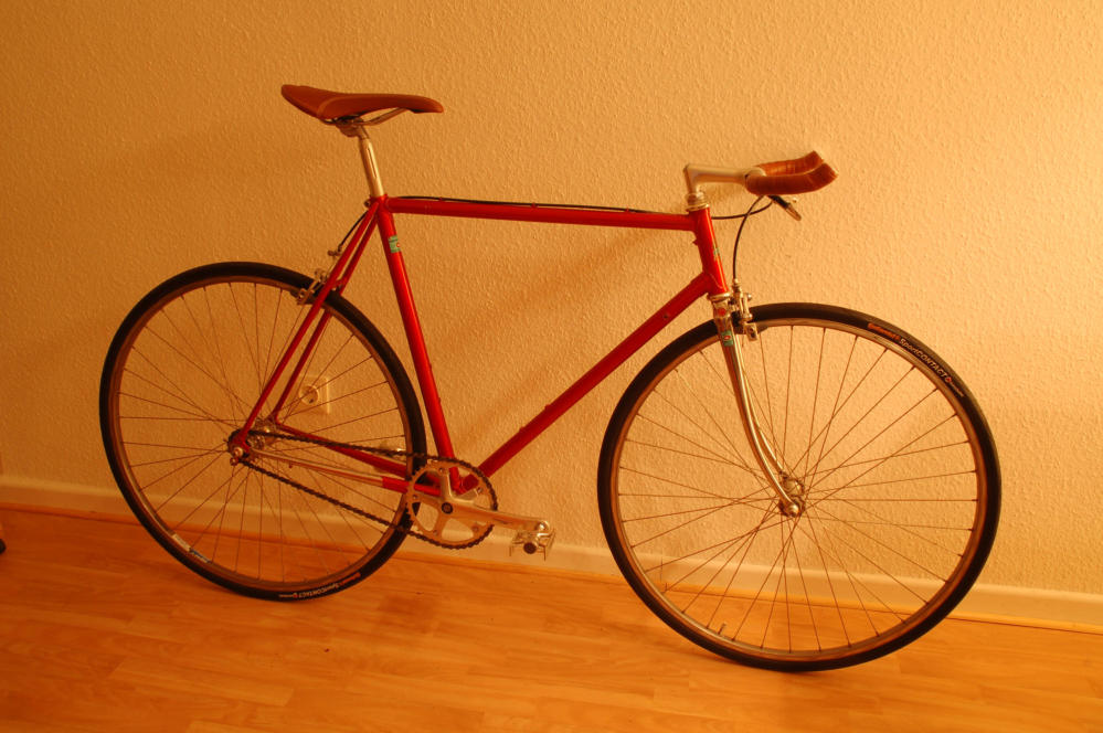

So, dann will ich meins doch auch mal zur Schau stellen.
Erstmal das "Sonntagsrad"!
Dateikommentar: Feines Bianchi (Mitte 80er), günstig für 70,- erstanden (Kleinanzeige!)

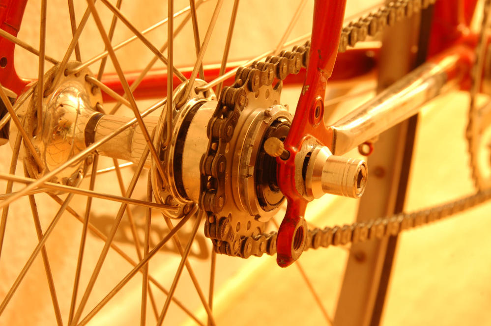

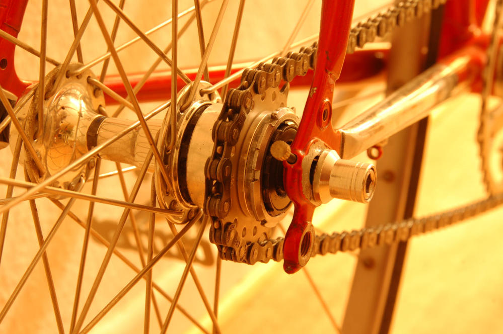

Dateikommentar: Leider passt auf einen Shimano-UG-Freilauf nicht der normale Lockring, aber zum Glück (und dank Forums-Info) tut´s auch ein alter BSA-Innenlager-Lockring.

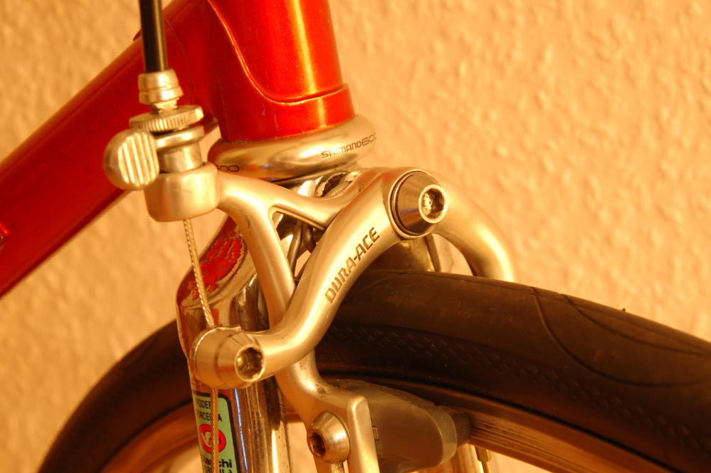

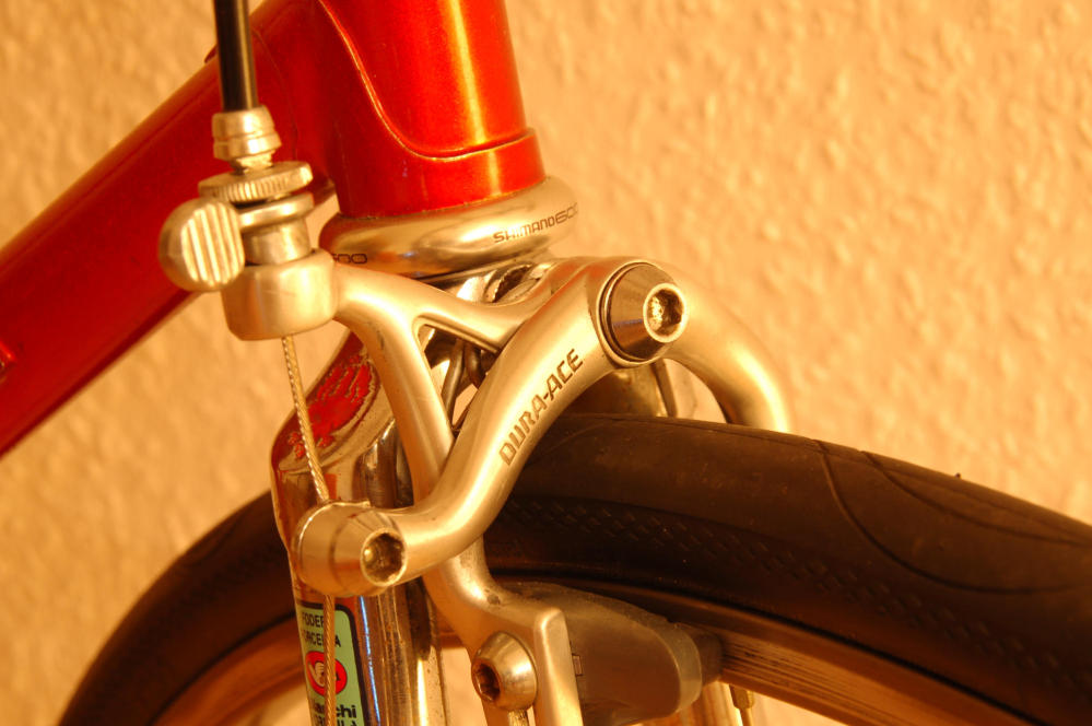

Dateikommentar: Ein echtes Schnäppchen: 20 Euronen für beide DuraAce-Bremskörper!

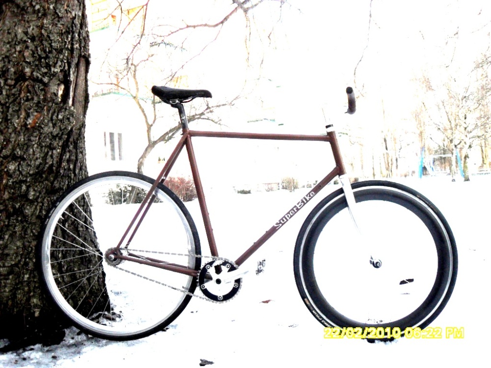

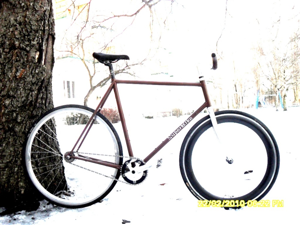

Hier mal mein schmuckstück-endlich fertig-bis auf vorderrad ist alles am rechten fleck... :adas :adas :adas
FIXIE.JPG [ 252.66 KiB | 10739-mal betrachtet ]
BeitragVerfasst: Di 23. Feb 2010, 22:18
fahrrad zu groß? sattel ist so weit vorne..
BeitragVerfasst: Di 23. Feb 2010, 23:11
fahr inna stadt gern kompakt... hatte es vorher weiter hinten und seit der neue vorbau(110er) dran is lässt es sich so besser Skidden... :daumen:

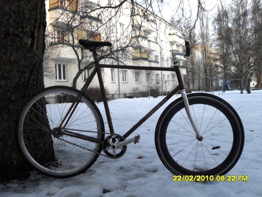

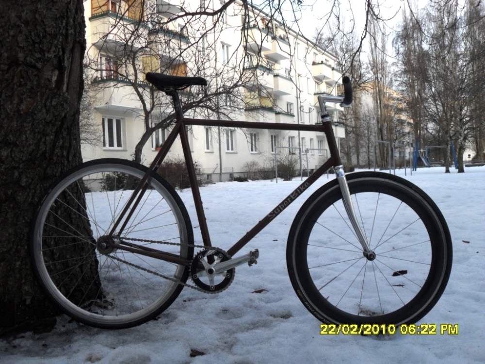

Mach hier nochma nen unbearbeitetes bildchen rein..... :sing:
mag die kurze optik is aber genau recht so... :daumen:

Schicker Aufbau ! Cola Dose drin ?
Was ist das für ein Laufrad vorne ? system oder selbstgebaut ? Felge sieht nach H-Son aus ...
Wie wärs mit kürzerem Innenlager :) ?
Dass du lieber vorne sitzt, kann damit zusammenhängen, dass du eine kleine Übersetzung fährst, vorne lässt sich schneller kurbeln.
Aber den Sattel soweit nach vorne zu schieben ist suboptimal, da ist eine stütze ohne versatz besser und sicherer.
BeitragVerfasst: Mi 24. Feb 2010, 00:03
also vorne is nen ZIPP 404 (571-Triathlon) drin und winterübersetzung is 42/17 lässt sich ganz odendlich/sicher fortbewegen!!! :daumen:
was du jezt mit dem kürzeren innenlager meinst is mir noch nicht ganz klar-ne andere stütze kommt eh bei gelegenheit weil schwarz!!!
den tip mit stütze ohne versatz werd ich mal beherzigen :cool:
BeitragVerfasst: Mi 24. Feb 2010, 00:07
Warum? Mir fällt da nur die mögliche, äußerst ungünstige Kniebelastung ein durch die aufrechte Sitzposition ein.
BeitragVerfasst: Mi 24. Feb 2010, 10:55
Der Tip zum kürzeren Innenlager kam wahrscheinlich, da Du dann das
Kettenblatt auch an der optisch ansprechenderen äußeren Position
monieren kannst...

is hübsch geworden zigge, aber sollte das peugeot nich freilaufend werden?
BeitragVerfasst: Mi 24. Feb 2010, 12:24
Danke. Da hat einer aufgepasst! :) Richtig, da ich aber bei Schneeeinbruch nur meinen Sommerrenner als fahrtauglich stehen hatte, für den Freilaufaufbau des Peugeot Teile fehlten, ich auf die schnelle keinen passenden Konusring für mein Razesa(-fixieaufbau) finden konnte, kein Budget für diverse Teile hatte, schnell einen fahrbaren Untersatz brauchte und bei dem Peogeot alles was da war glücklicherweise passte, wurde es gefixt.
Es sieht also im Moment danach aus, dass das Razesa ein Zweitfixie wird.
BeitragVerfasst: Mi 24. Feb 2010, 14:08
Ziggenfred hat geschrieben:
Der Sattel ist nicht dafür gedacht, dass man auf der Spitze sitzt, unbequem
Die Streben sind auchnicht dafür gedacht, ganz am Rand geklemmt zu werden... die stählernen halten, die dünneren Alu/Titan brechen ganz gerne

BeitragVerfasst: Mi 24. Feb 2010, 18:15
@zigge wasn das für rahmenhöhe?
BeitragVerfasst: Mi 24. Feb 2010, 18:52
50
BeitragVerfasst: Mi 24. Feb 2010, 19:33
is ja kleiner wie meiner :mrgreen:
BeitragVerfasst: Mi 24. Feb 2010, 19:47
Der müsste ne 53,5 bzw. 54 sein. mitte - mitte
BeitragVerfasst: Mi 24. Feb 2010, 19:53
niemals! miss mal!! der hat ja nichtmal ein steuerrohr!!
