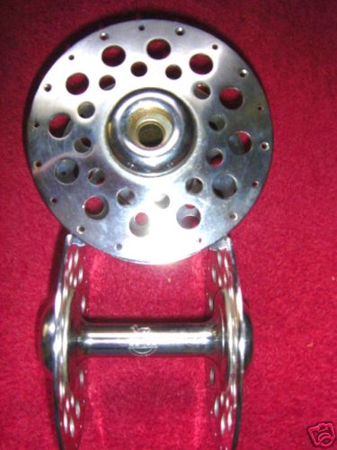

Weiß jemand wo es für Renak Nabenhülsen komplette Achsen zu kaufen gibt?

http://stores.ebay.de/RadGeber-Online_D ... ec0Q2em322
könntest hier mal anfragen
Noch etwas, ich glaube diese Nabe hat mit Achse eine größere Einbaubreite als der Standard von 100mm

Schmaler "unspacern" geht nicht oder?

Ne, ist nunmal die Vr Nabe, aber du könntest sehr schmale Muttern ohne Unterlegscheiben verwenden und die Gabel folglich 1-2 mm öffnen, aber ob das so das gelbe vom ei ist

Hier hat er eine komplette VR-Nabe: KLICK
Sein Tipp:
Durch die spezielle Klemmbreite passt die Nabe nicht in "normale" Gabeln mit 100 mm Klemmbreite. Wenn man die Konen durch geeignete Maßnahmen (z.B. Kleber) auf der Achse sichert und die Sicherungsscheiben und Sicherungsmuttern weglässt (auf eigene Gefahr), bekommt man genau 100 mm Klemmbreite. Man kann auch die Kontermutter außen auf der Achse montieren und das Lager beim Einbauen einstellen und kontern.
Meinung hierzu? Funzt das?
ne, würde ich sagen. lockert sich wahrscheinlich immer wieder.
man bräuchte eine Achse mit sehr schmal bauenden Konen... oder eben eine Radball-Gabel ....
beides an jeder Ecke zu finden :lol:
