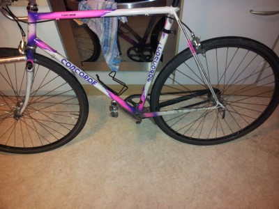

BeitragVerfasst: Mo 9. Jan 2012, 19:17
2012-01-09_18.48.46[1].jpg [ 1.88 MiB | 13442-mal betrachtet ]

göt! was für eine scheußliche Farbe...
am Ende der Zeit wird er auferstehen...

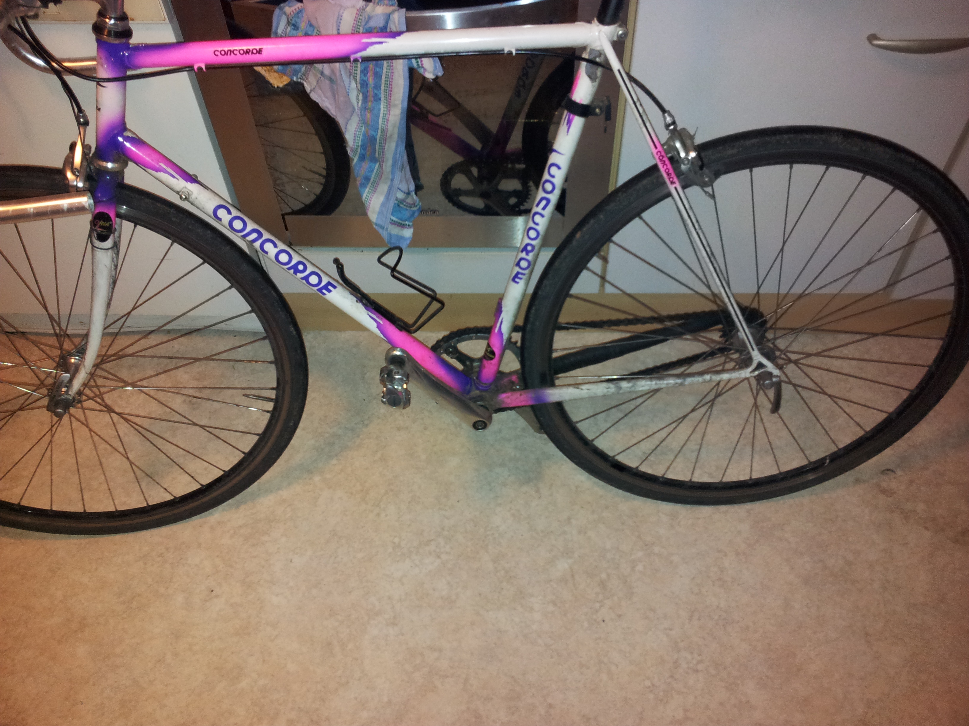

BeitragVerfasst: Mo 9. Jan 2012, 19:59
2012-01-09_18.48.58[1].jpg [ 1.66 MiB | 13429-mal betrachtet ]
Die Organspenden hat schon begonnen. Sie war einfach nur wunderschön!!!!

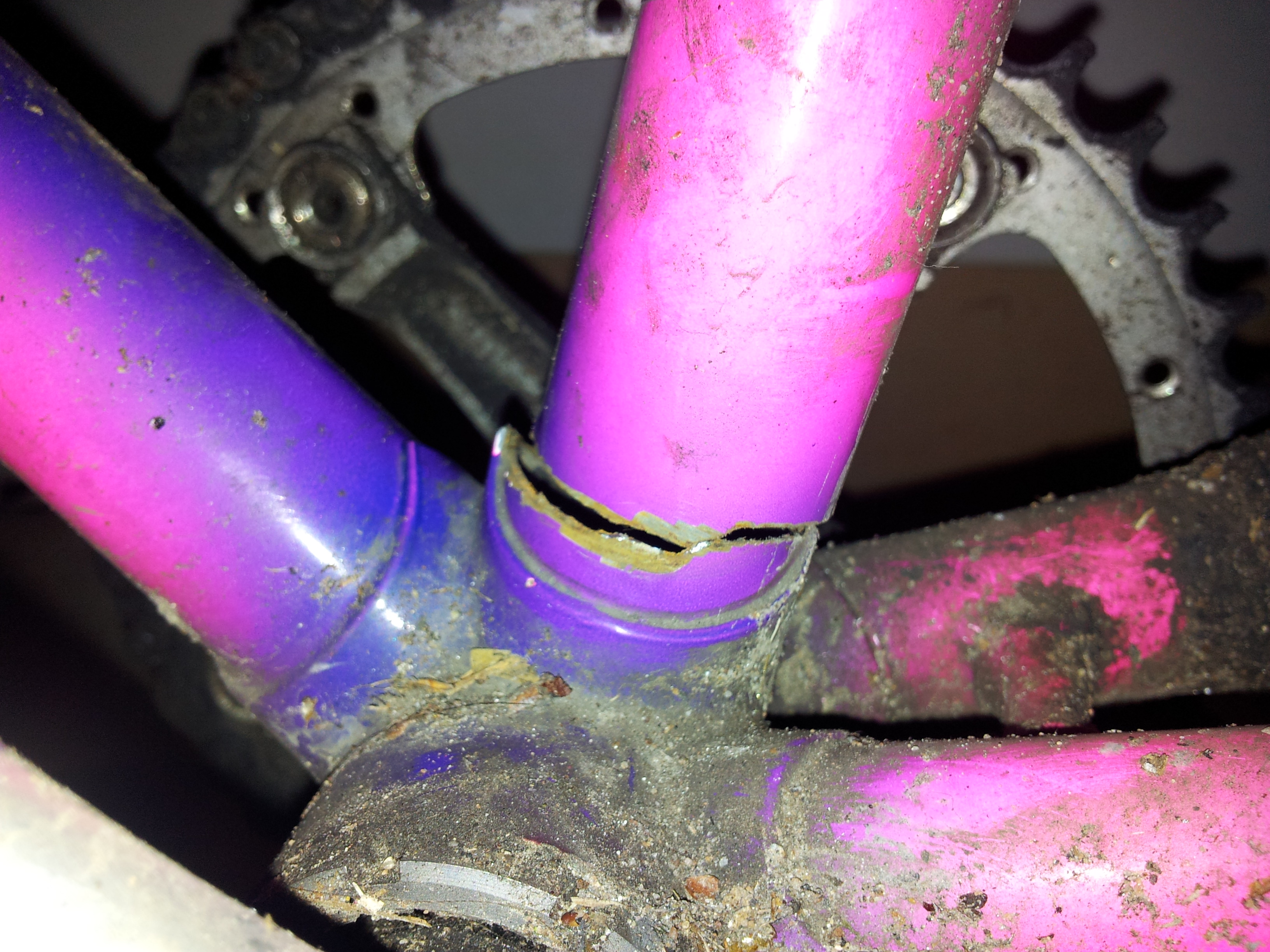

BeitragVerfasst: Mo 9. Jan 2012, 20:38
Ist doch ein Eisenrahmen, oder? Sieht irgendwie aus als waer das Sitzrohr jahrelang voll mit Wasser gestanden und dann durchgerostet.
BeitragVerfasst: Mo 9. Jan 2012, 20:53
nicht nur von innen...
BeitragVerfasst: Mo 9. Jan 2012, 21:52
Hab den vor 18 Monaten gekauft. War vorher noch nie aufgebaut gewesen.
BeitragVerfasst: Mo 9. Jan 2012, 21:55
du trett-tier!
BeitragVerfasst: Mo 9. Jan 2012, 21:59
Naja, wenn ich in den Wiegetritt gehe, dann gehts halt schon vorwärts. :)
in salzlake eingelegt gewesen ? is ja ma janz klar fetter rost zu sehen, am tretlagergehäuse ne richtig fiese blüte
BeitragVerfasst: Mo 9. Jan 2012, 22:05
Wind und Wetterrad, aber der Dreck täuscht. Der Riss war wohl schon länger da, ich schob ein verdächtiges Knacken nur immer auf andere Dinge: Kette, Kettenblatt, Kurbeln, Innenlager, Pedale, Kettenblattschrauben und hab das alles auch dann getauscht gehabt. Irgendwann kam mir dann heute an der Ampel mal der Gedanke, dass das weiche Tretverhalten doch zu weich wäre und immer weicher würde, was sich als richtig erwiesen hat.
BeitragVerfasst: Mo 9. Jan 2012, 22:06
Ich erahne einen starren Gang plus 80 er Jahre Material das für ebend diese Belastung nicht gebaut wurde.
Momentmal ist da ein Schnellspanner? Hat der sogar einen Rahmenbruch überlebt!?
Mmh.
Starr gefahren oder nicht? Karlsson?
BeitragVerfasst: Mo 9. Jan 2012, 22:09
Ssp, aber wenn das gute Schnellspanner sind, dann geht das alles. ;)
BeitragVerfasst: Mo 9. Jan 2012, 22:45
Siehe Rahmen...
BeitragVerfasst: Mo 9. Jan 2012, 22:47
sry aber der rahmen hat harten rost, das ist kein dreck da unter dem lack und der riss ist weitgehend verrostet. da sind nur noch ein paar fetzen blank. den musste schon vor ne weile gut zerlatscht haben.
BeitragVerfasst: Di 10. Jan 2012, 00:23
Wenn ein Rahmen so nah an der Muffe reißt, ist das Rohr beim Löten
zu heiß geworden und das Gefüge hat sich verändert. Ein klassischer
Verarbeitungsfehler.
Die Geschichte, dass der Rahmen erst vor wenigen Monaten als Neuteil
in dem Rad verbaut wurde und offensichtlich schon bald danach gebrochen
ist, spricht abseits der Theorie deutlich für die These.
