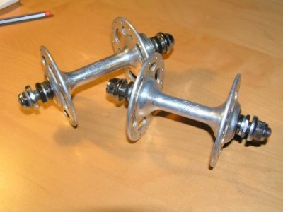

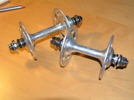

ich hab die gelegenheit relativ günstig an gebrauchte campa bahnnaben zu kommen, allerdings meint der verkäufer, dass er sie lange auf der bahn gefahren hat und die lager getauscht werden müssen.
Auf was muss ich noch aufpassen und was wäre ein passender preis?

edith sagt, dass ich sie über internet kaufe und eben den zustand nicht einschätzen kann.

elHuron, ich kann nicht genau erkennen welche Nabe das ist aber ich denke die guten etwas älteren Campanaben haben Konuslager, sprich das austauschen kostet dich zwischen 5€, wenn du an die Einzelteile kommst und ca.13€ wenn du die Achsen komplett neu kaufen musst.
Das Problem ist allerdings, dass auch die Schalen durch falsche Einstellung des Lagerspiels relativ schnell zerstört werden können, frag ihn mal warum er meint, man müsse sie tauschen.
Abgesehen davon ist es viel wahrscheinlicher, dass das Gewinde vor den Lagern schlapp macht, erkundige dich mal danach.
Zum Preis, ist natürlich schwer einzuschätzen, aber sag uns doch einfach wie viel er haben will.

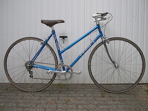

Weiß jemand etwas über d'arienzo Rennräder? :sing:
BeitragVerfasst: Mo 12. Apr 2010, 10:04
guckst du hier
BeitragVerfasst: Mo 12. Apr 2010, 10:06
Beiträge: 772
Danke, ik han uch jejugelt, allerdings kommt bei dem Rad später raus, dass es ein Basso ist.
BeitragVerfasst: Mo 12. Apr 2010, 10:15
könnte daran liegen,das d'arienzo ein arbeiter bei basso war..
5000er Papier, Polierpaste und neue 5,5er Kugeln,
schick die mir ich mach das,
ich teste die dann kurz.... so zwei Jährchen, und kriegst dann wieder, passend zu deinem NJS-Bike :mrgreen:
genau weil ich das nicht einschätzen kann, und weil er keinen preis genannt hat hab ich auf blöd halt mal 20€ gesagt,
er wird mir hoffentlich schon sagen, dass er mehr will und nicht einfach den kontakt abbrechen, das wär scheisse.
