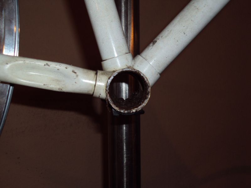

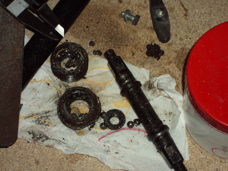

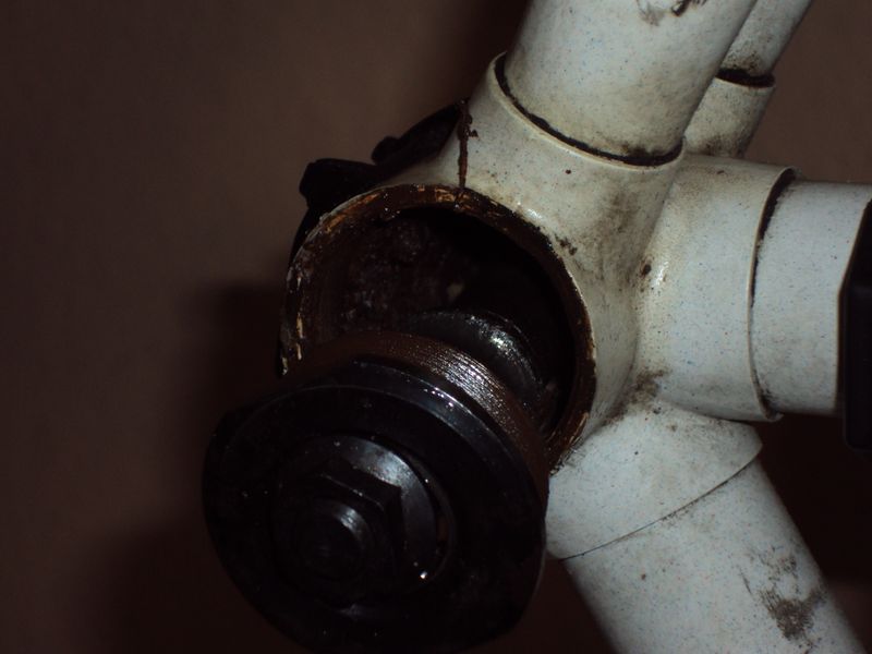

DSC00825.JPG [ 57.98 KiB | 13396-mal betrachtet ]
DSC00894.JPG [ 49.48 KiB | 13396-mal betrachtet ]
DSC00898.JPG [ 115.49 KiB | 13396-mal betrachtet ]
die Aluminiumspäne wurde nachträglich hinzugefügt...
BeitragVerfasst: Di 29. Nov 2011, 10:59
am fett lag es offensichtlich nicht. :mrgreen:
BeitragVerfasst: Di 29. Nov 2011, 11:05
das ist kein fett, zumindest war es voller mineralischer bestandteile, die es zu einem hervoragenden schleifmittel gemacht haben.
BeitragVerfasst: Di 29. Nov 2011, 21:14
er meint die Gallidose...
Sieht aus als wenn nachdem Sandstrahlen noch einwenig Granulat im Rahmen blieb.
Dann, aufgebaut, sich seinen Weg zum Trettlager schüttelte und sein schändlich Werk
verrichtete.
Rostspliter schaffen das übrings auch
BeitragVerfasst: Di 29. Nov 2011, 21:15
achja per hat eben den Fachblick! :daumen:
BeitragVerfasst: Di 29. Nov 2011, 21:20
Das war mehr ne Behauptung.
Ohne Fragezeichen.
einer Bestätigung oder Widerrede seh ich freudig entgegen
BeitragVerfasst: Di 29. Nov 2011, 22:05
ach die "kleinpackung" galli hattte ich scho völlig verdrängt ;)
da scheint idt der rost aus sein übles werk getan zu haben. die lehmige masse im lager und drumherum war zumindest deutlich rot verfärbt.
das lager hat auch minimum 10 jahre dort seine arbeit getan. ich tippe eher auf 20 jahre. irgendwann ist halt auch zeit für rente
