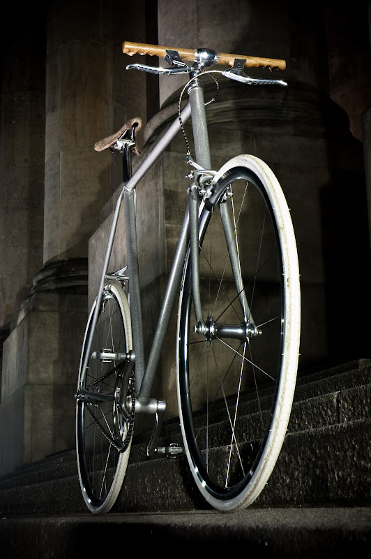

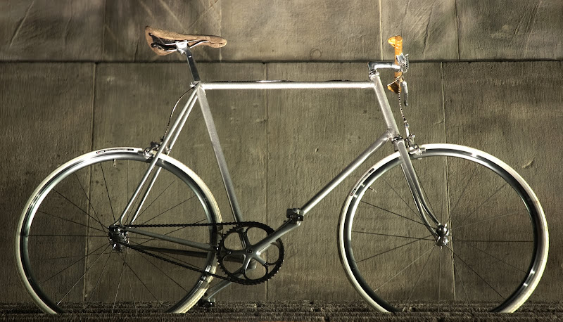

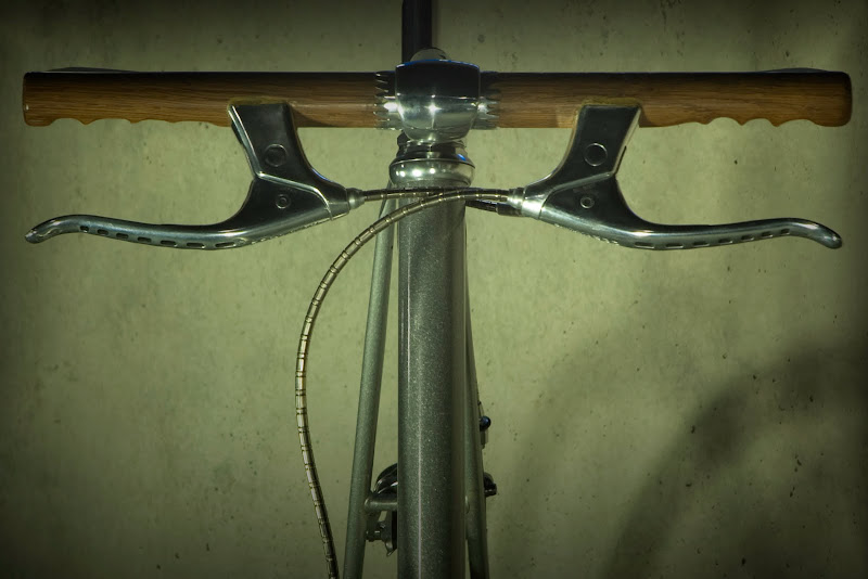

Hier ein neues Projekt, von dem ja schon mal ein Teaser
zu sehen war.
Die Bilder, die gestern N8 vorm Bundestag entstanden,
sind ein wenig experimentell, wie auch das Rad selbst. Starkes
seitliches Licht und Bodenbeleuchtung haben zum experimentieren
eingeladen.
Noch ein paar Infos zum Rad:
Der Rahmen ist ein Albuch Kotter in RH68- der sieht wirklich so
gestreckt aus. Der Lack war hin und ist silber+klar gepulvert
worden. Der Lenker ist wieder aus Eiche- dieses mal mit den
Fingermulden ein wenig aufwändiger gestaltet. Der Sattel ist
ein Flite, den ich mit Rauhleder bezogen habe. Mal sehen wie
lange das hält.
Bisher ist das vom Fahrspaß bei weitem das beste Eselchen
im Stall. Schwerer und nicht so fix im Antritt- aber für die
1,94m einfach das ideale Gestell.
Hier aber nun aber die Bilder der grauen Eminenz: Éminence Grise

Sag mal was sind das für Leitungen die du immer benutzt? Gibst die auch in anderen Farben?
BeitragVerfasst: So 22. Nov 2009, 21:00
nokon...silber, schwarz und teuer....
BeitragVerfasst: So 22. Nov 2009, 21:14
geiles ding! :adas
BeitragVerfasst: So 22. Nov 2009, 21:18
Die Nokon Züge gibt es inzwischen in rot, blau, gold,
schwarz, carbon und silber. Ich glaube die auch schon
in weiß gesehen zu haben.
Zugegen die sind teuer wenn man sie neu kauft. Ich
besorge die immer gebraucht und bin zufrieden damit.
Die Bremsen haben mit dem Bremshebel-Setup bei einem
Lenkereinschlag immer aufgrund der Stauchung der
normalen Zughüllen blockiert. Die Nokons stauchen nicht
und lösten das Problem.

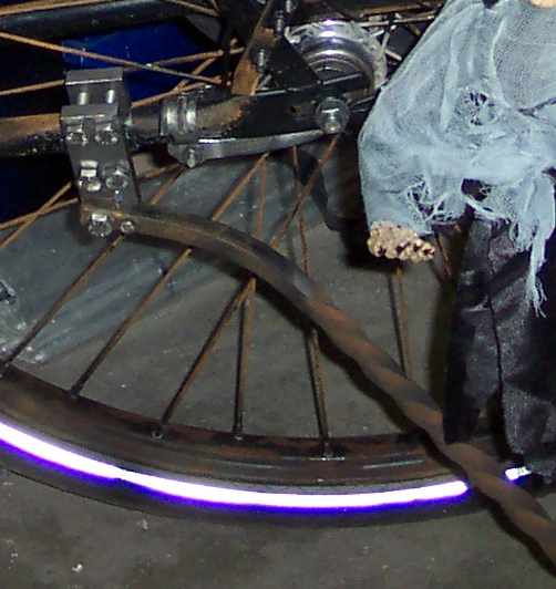

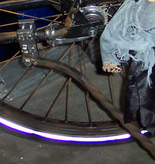

Ständer müssen nicht immer uncool sein . . .
Gruß, Paule
