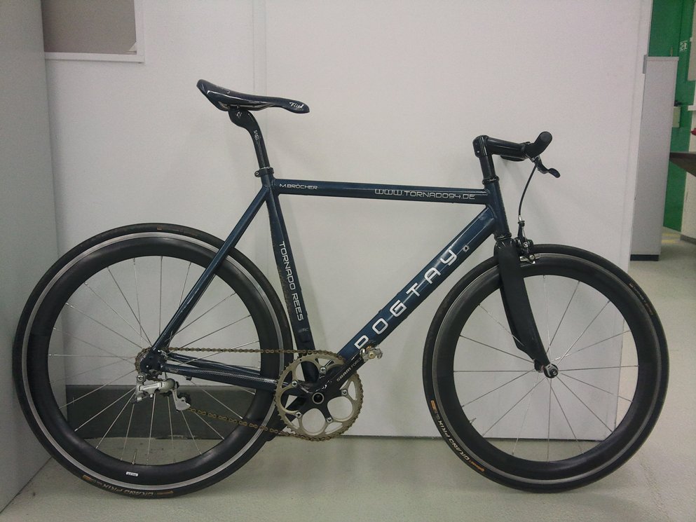

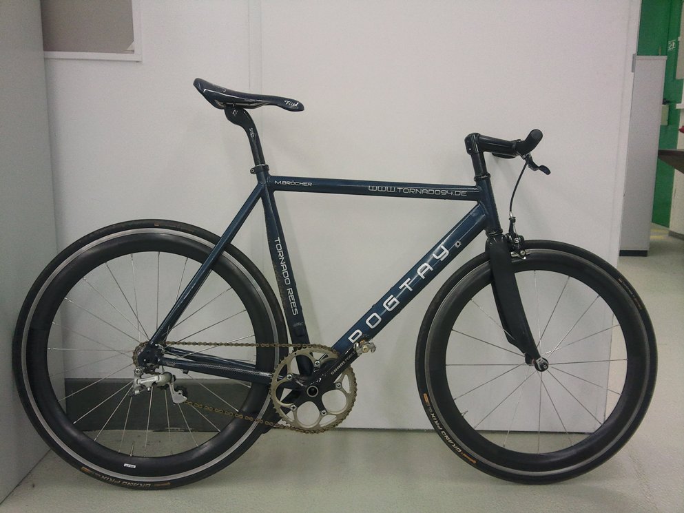

immernoch sehr goil das ganze,wenn Stahl nicht so bequem in der stadt wäre wird ich mein Fixie auch aus Carbon aufbauen,da ich aus erfahrung mit meinem SSP (viel Carbon und steifes alu) weis, dass das richtig schmerzen bereiten kann, wenn man(n) unverhofft auf grobfugiges kopfsteinpflaster trifft!!!
hier noch ein bild vom originalaufbau(schon wieder im umbau(neues kleid ect.)) :daumen:

@speedy - das dürfte wohl am Sattel liegen, aber klar Alu/Carbon ist bretthart und unbequem, aber verwindet sich nicht bei Ampelsprints
oder bei kräftigerem Anfahren so wie Stahl...

€Müders : sollte ja so sein,denn das Rad ist mehr für glatte strassen wo nur geradeaus geht,in der stadt recht ungemütlich aber denoch geil zu fahren-halt nen echter renner.... :daumen:
BeitragVerfasst: So 11. Apr 2010, 00:34
Sind es Gigantex Felgen ? Drahtreifen ?
BeitragVerfasst: So 11. Apr 2010, 00:35
ZIPP 404 clincher....
BeitragVerfasst: So 11. Apr 2010, 00:37
ah die alten ohne einschlag löcher,
trotzdem .. niiiiiicht schleeeecht, niiiiicht schleeecht :)
BeitragVerfasst: So 11. Apr 2010, 00:41
der fährt sich sowas von knackig durch den 975mm Radstand und dem 571er VR hab die linie in eine richtung gebracht um möglichst stabil und schnell fahren zu können-siehe sattel/vorbaulinie...
alles richtung forn/unten gerichtet... :daumen:

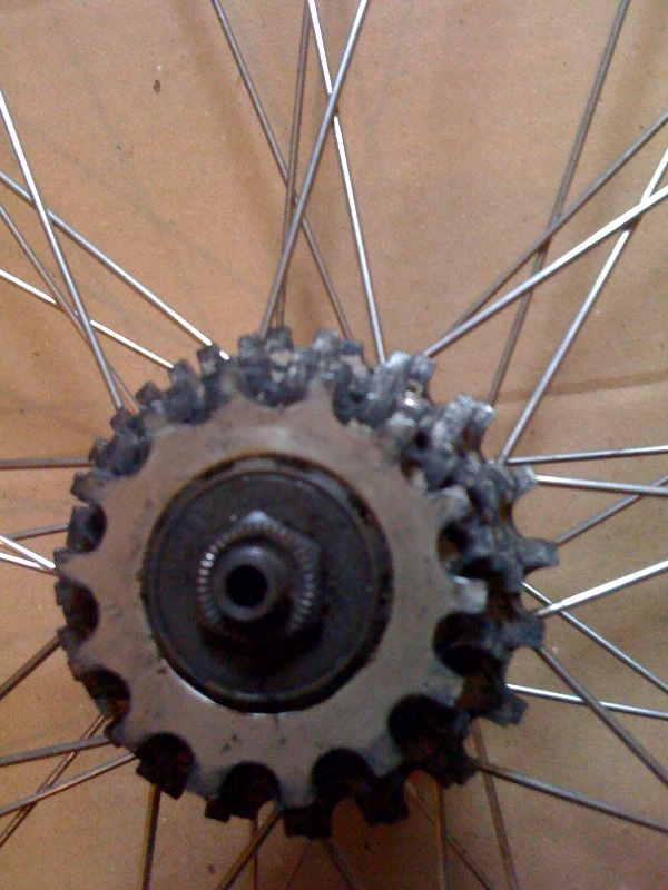

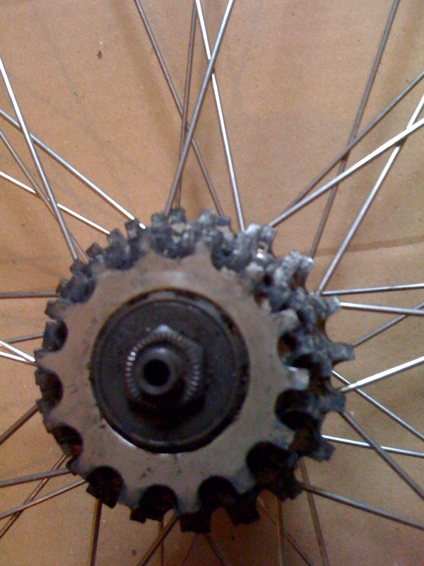

Schon wieder abziehen?!
Ich habe hier altes Panasonic Rennrad mit einer Shimano EXAGE sport Schaltung und wollte mal eben die Kassette hinten entfernen und stehe vor einem echten Problem. Mit dem Abzieher komme ich hier nicht weiter. Wie bekomme ich die Ritzel runter?
Konnte bei der Suche leider nichts finden!?
Danke
H.

Bei dem System ist das kleinste Ritzel praktisch auch der Abschlußring.
Um den zu lösen braucht Du zwei Kettenpeitschen. Mit einer hältst Du
einen der größeren Ritzel fest und mit der zweiten drehst Du das kleine
gegen den Uhrzeigersinn los.
BeitragVerfasst: So 11. Apr 2010, 12:41
Beiträge: 772
Falls es fest sitzt, spann es vorsichtig mit der Kassette nach oben in den Schraubstock und setz dann die Kettenpeitschen an.
