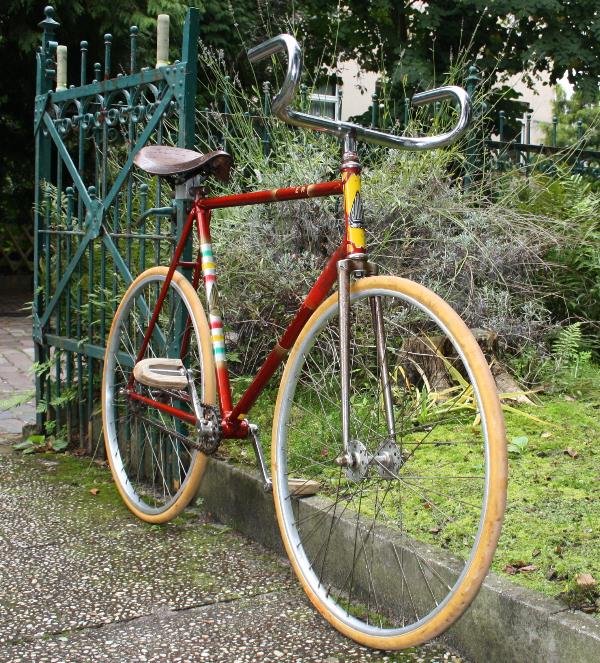

entpackt:
bauer walther langenberg oder sowas.
bauer-langenberg.jpg [ 140.15 KiB | 33630-mal betrachtet ]
muss noch etwas arbeit reingesteckt werden.

Naja einmal Lenker umdrehen, welcher Depp baut den denn so drum da rauf? :sing:
Ja ich weiß, Kunstspringrad...^^
