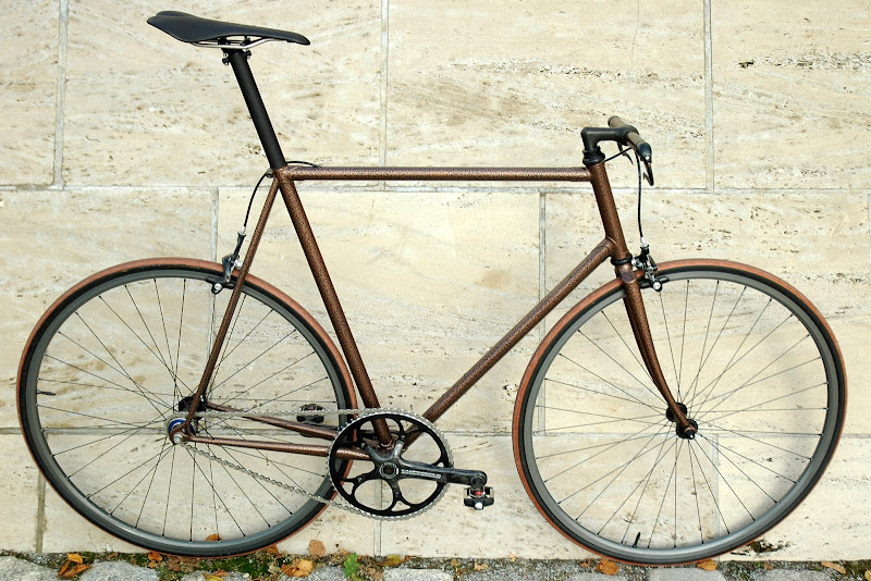

Premiere:
So das gute Stück vor nem halben Jahr zu mir:
Alle Infos die ich zu dem Rad bekommen habe sind, daß es eine Einzelanfertigung ist. Recht kurzer Radstand, alle Züge und Kabel im Rahmen verlegt sind und es sich um einen hochwertigen Rohrsatz handelt....
Hier ein halbes Jahr später:
Die Farbe nennt sich Antik-Bronze und ist gepulvert.

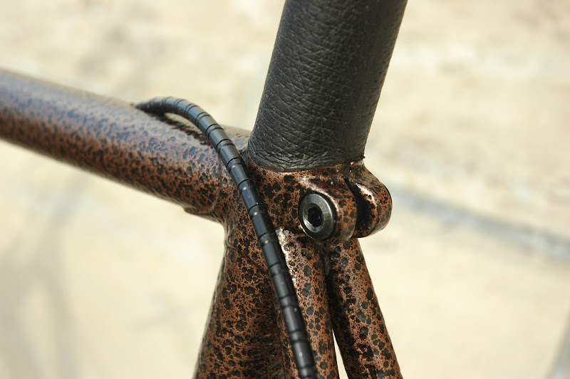

Muffendetail am Sattelrohr. Die Stütze ist mit dem gleichen Leder bezogen wie der Sattel.

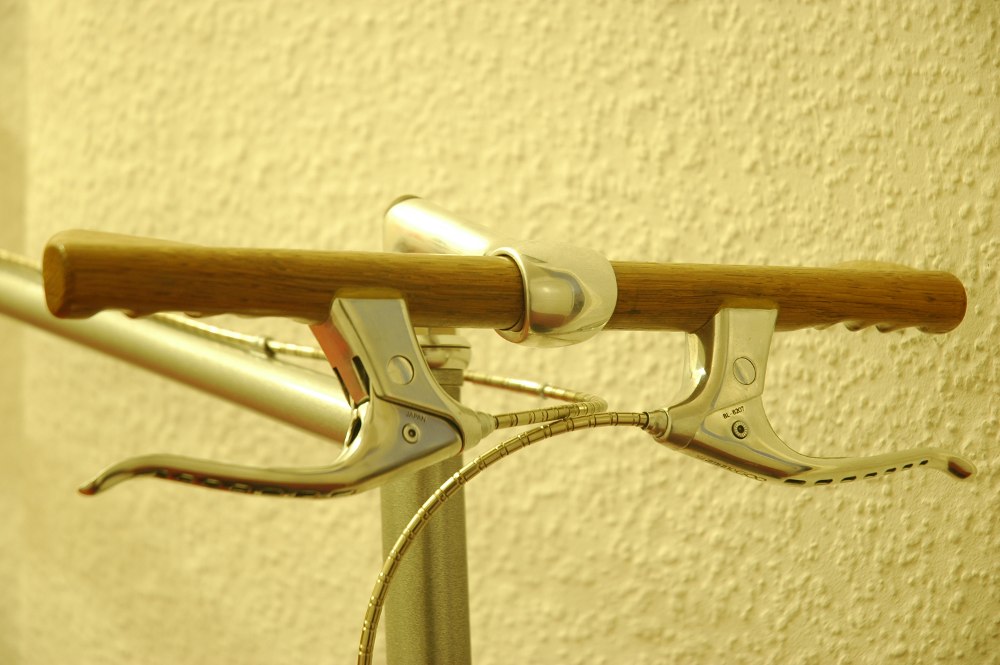

Der Lenker ist aus massiver Eiche (Kiwi, ich hab die passenden Spacer selbst geschliffen ;) )
Der Vorbau ist ein schwarz eloxierter Schimano 600er.

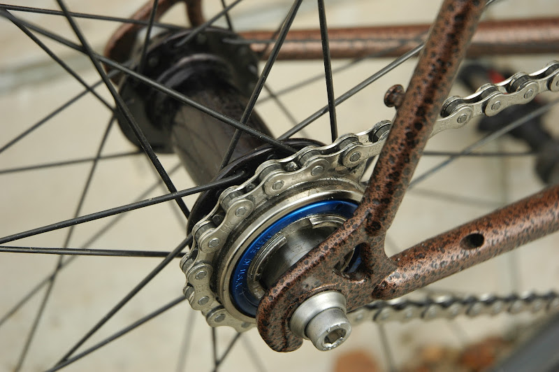

Hinten war wegen der senkrechten Ausfallenden eine Exzenter- die Nabe der Wahl.

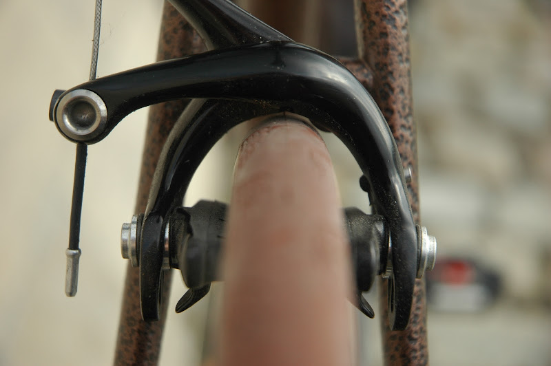

Dadurch wird es ein wenig knapp am Bremssteg. Aber es paßt- knapp aber es paßt. Auch mit 9 bar Reifendruck.

BeitragVerfasst: Mi 21. Okt 2009, 14:11
oha
irgendetwas ist anders
lass mich raten
neue frisur?
jetzt hab ich es
der sattel ist höher
hihi
sehr schön
find ich
sehr schöne details

totschick..würde meine oma sagen..was is denn das fürn lack ?

Vielen Dank.
Die Farbe nennt sich Antik-Bronze. Die verwendeten Teile sind auf meiner Signatur-Seite bei Velospace jetzt auch eingetragen.

Sehr schön geworden! Wieviel Zähne sind vorne auf dem Blatt?
BeitragVerfasst: Mi 21. Okt 2009, 15:18
61 Zähnchen sind es vorne, hinten 16.

Ok, hier mal ein kleiner Teaser auf das kommende Rad. Holzlenker 2.0 ;)
Sorry für den nicht vorhandenen Weißabgleich...

Wie werden denn die Bremsen montiert?

Nicht montiert, gepflanzt wird hier. ;)

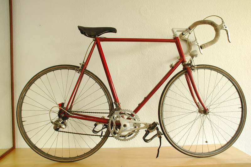

Die Urkurbel find ich interessant,was war das genau?

@Tinchen: So weit weg war hgan60 von der Wahrheit nicht. Die Bremsen sind mit speziellen, ziemlich dünnen Holzschrauben eingeschraubt. Der Bremshebelsockel ist umgearbeitet sodaß er auf den geraden Lenker paßt.
@aurora: Die Kurbel ist eine ganz konventionelle Campa Centraur Kurbel.

Ich meinte nicht die schwarze, sondern die die am Anfang dran war. :)

Den Knochen hab ich noch hier liegen. Da steht nur "Revolution designed by Thun" drauf- das hab ich bisher noch nie wieder gehört. Sie hat eine Vierkant-Aufnahme. Die Kettenblätter sind 3 fach mit der Kurbel verbunden und 3 mal zusätzlich untereinander. Auch die Designvariante kannte ich noch nicht. Vielleicht weiß ja jemand mehr über das Fabrikat?!
