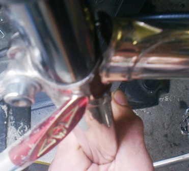

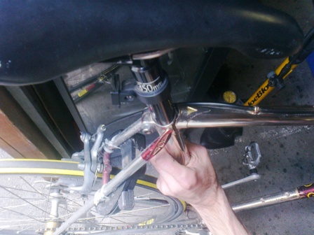

1.jpg [ 57.15 KiB | 12646-mal betrachtet ]
2.jpg [ 45.56 KiB | 12646-mal betrachtet ]
Tja so viel zu meinem lieben Oberrohr... Kann man so was wieder löten? Ist da noch was zu retten?

BeitragVerfasst: Mo 25. Jul 2011, 14:55
miro hat geschrieben:
Den Rahmen kannst du höchstens noch an die Wand hängen oder einen Tisch draus basteln. Mein Beileid.
BeitragVerfasst: Mo 25. Jul 2011, 17:22
Jup, Muffe karpott- Rahmen karpott. Mein Beileid!
BeitragVerfasst: Mo 25. Jul 2011, 21:16
Registriert: Do 21. Jul 2011, 18:42
Beiträge: 18
Schweißen (lassen) kannst du das schon. Ist nur mit relativ viel aufwand verbunden (spannungsarm glühen etc)
Wenn du das selbst machen kannst, gut. Aber wenn du das machen lässt, wird das die kosten eines neuen rahmens bei weitem übersteingen.
Außerdem weißt du dann auch nicht wie lang er dann hält bis er an ner anderen stelle bricht.
Gruß
BeitragVerfasst: Mo 25. Jul 2011, 21:24
maxximum hat geschrieben:
Das geht hier nicht bzw. es wird nicht halten.
BeitragVerfasst: Mo 25. Jul 2011, 21:31
Beiträge: 18
[quote="mistfink"]&quot;maxximum&quot; wrote: Schweißen (lassen) kannst du das schon. Ist nur mit relativ viel aufwand verbunden (spannungsarm glühen etc)
Das geht hier nicht bzw. es wird nicht halten.[/quote]
Da ich selbst schon einige gitterrohrrahmen konstruiert und anschließend aufgebaut/ geschweißt habe, traue ich mich jetzt mal zu sagen, dass es hält, wenn es richtig gemacht wird.
Die muffe wird nacher aber nicht mehr so aussrhen wie vorher.
BeitragVerfasst: Mo 25. Jul 2011, 21:34
Die Muffe war doch geloetet und da willst Du mit dem Schweissgeraet draufballern?
BeitragVerfasst: Mo 25. Jul 2011, 21:39
Ich hätte vermutet, dass beim Versuch den Rahmen an der Stelle zu
schweißen, das Lot aus der Muffe kriecht und man sich somit die nächste
Sollbruchstelle einhandelt. Gepaart mit der relativ anspruchsvollen Aufgabe,
die dünnen Bleche überhaupt ordentlich schweißen zu können, zumal bei der
beschränkten Zugänglichkeit, würde ich sagen, der ist hin.
BeitragVerfasst: Mo 25. Jul 2011, 21:42
Das mit dem Lot ist der springende, entscheidende Punkt.
BeitragVerfasst: Mo 25. Jul 2011, 21:49
Deshalb beim naechsten Mal gleich Bambus als Werkstoff! :daumen:
BeitragVerfasst: Mo 25. Jul 2011, 21:53
genau...da bricht dir keine Muffe weg.
BeitragVerfasst: Mo 25. Jul 2011, 21:54
dafür schnell mal eines der Rohre und man kann dein Rad anzünden, hihi!
BeitragVerfasst: Mo 25. Jul 2011, 21:59
Das mit dem Rohr stimmt...leider.
BeitragVerfasst: Mo 25. Jul 2011, 22:02
Ich find das mit dem feuer viel lustiger ;D
BeitragVerfasst: Mo 25. Jul 2011, 22:03
Am besten Asbest druff, dann brennst schlechter!!!
BeitragVerfasst: Mo 25. Jul 2011, 22:14
Beiträge: 18
[quote="mistfink"]Die Muffe war doch geloetet und da willst Du mit dem Schweissgeraet draufballern?[/quote]
Ich würde da nicht einfach "draufballern", sondern erstmal schauen.
Wenn ich das bild richtig interpretiere, ist die muffe ja einmal quer gerissen.
Man müsste, damit es wieder längere zeit hält, diesen bereich dann schonmal großzügig ausschneiden und ersetzen.
Ich würde die muffe dann auch gleich mit dem oberrohr verbinden. Der rest des rahmens muss dabei natürlich gekühlt werden um das schmelzen des lotes zu verhindern.
Wie gesagt, das ist alles ein riesen aufwand. Das machen zu lassen kostet sich wesentlich mehr als ein neuer rahmen.
Prinzipiell ziemlich sinnlos.
Wenn jemand allerdings an seinem rahmen hängt und die technischen möglichkeiten/ fähigkeiten hat, kann man das schonmal in betracht ziehen.
Apropos, hast du dein innenlager am bergrad schon raus, mistfink?
Gruß
