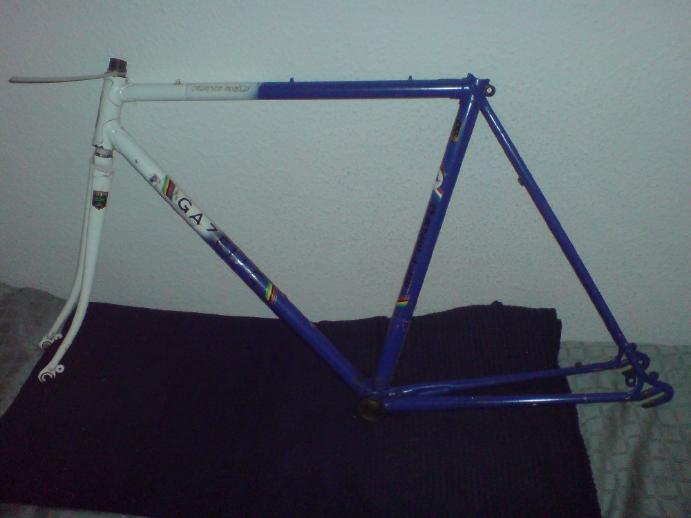

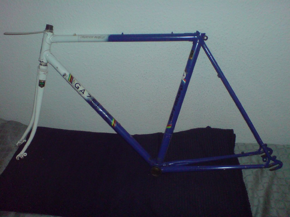

sry, hat länger gedauert mit den foto´s. aber ich hab es jetzt geschaft.

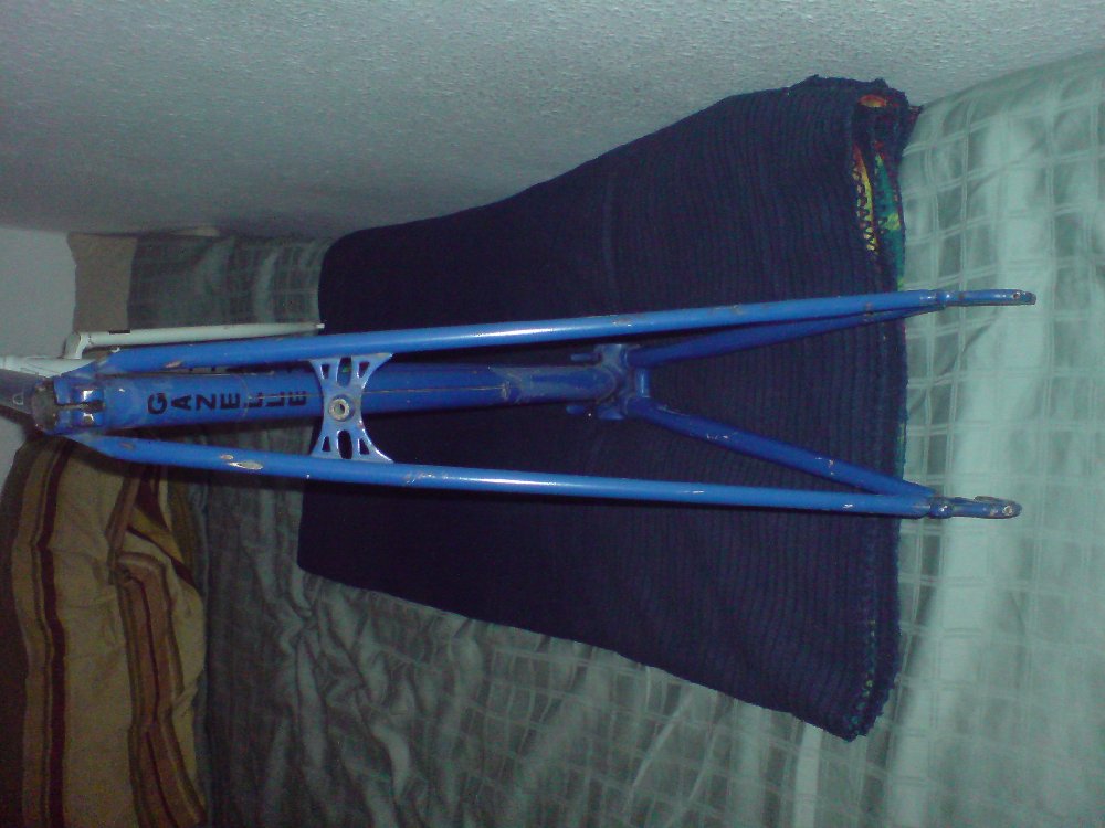

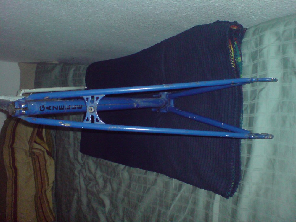

so und noch der versuch die ausfallenden zu zeigen.
Gazelle_Ausfallenden_1000x750.JPG [ 108.28 KiB | 75636-mal betrachtet ]
Bis die Tag, gar keine Frage!
BeitragVerfasst: Fr 5. Mär 2010, 12:16
die aus dieser perspektive "untere" (also die linke) seatstay wirkt auf dem bild verbogen.
wenn dem so ist wars mal n 130er rahmen ;)
