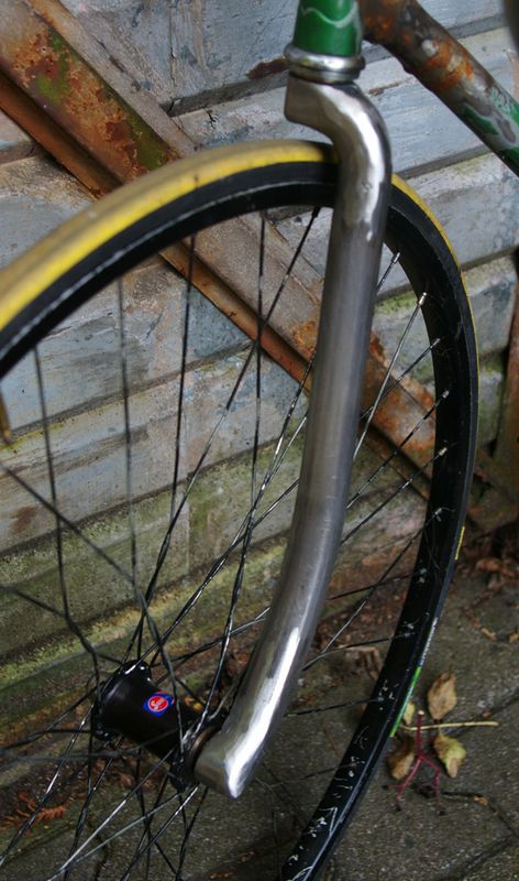

Moin. kann mir jemand sagen was zum Teufel das für eine Gabel ist?
BeitragVerfasst: So 14. Feb 2010, 03:20
Nö, aber Cannondale hat sowas Ähnliches mal fabriziert!
Sogar mit Federbein.
BeitragVerfasst: So 14. Feb 2010, 08:29
Einarmgabel - hier sieht man das besser.
Nabe duerfte vom Rollstuhl sein.
fork.jpg [ 103.56 KiB | 83663-mal betrachtet ]
imgp5462.jpg [ 114.25 KiB | 83663-mal betrachtet ]
Cannondale baut aehnliche Federgabeln unter dem Namen "Lefty" nach wie vor sehr erfolgreich in MTBs ein.

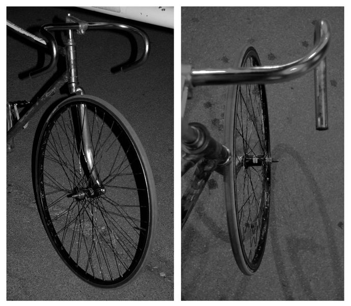

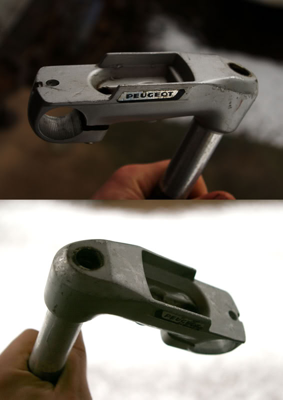

Das ist ein alter und umgeschweisster Rograhmen aus Jugoslavien - Olli Erkkilla hat das Ding gebaut.
Er baut uebrigens nette Sachen und malen kann er auch noch.
Fixi001.jpg [ 27.75 KiB | 83646-mal betrachtet ]
Vorbau etwas beschliffen, im Hintergrund das "Originol"
Siehe:http://www.ollierkkila.com/

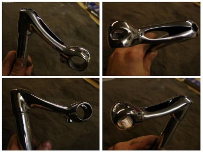

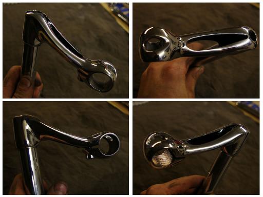

Davor
stemmi2.jpg [ 38.3 KiB | 83645-mal betrachtet ]
Danach
stemmi2b.jpg [ 34.35 KiB | 83645-mal betrachtet ]

@mistfink: wie ist es denn da mit der statik? wenn man matrial wegnimmt, verteilen sich ja die kräfte auf eine kleinere fläche und grad beim vorbau kann das ja echt schiefgehen...
BeitragVerfasst: So 14. Feb 2010, 16:04
Wenn sich die Kräfte auf eine kleiner Fläche verteilen, steigen die Spannungen. Wenn
die auftretenden Spannungen über die zulässigen Maximalspannungen des Materials
steigen, bricht das Teil. Gerade bei einem Vorbau ehr eine ärgerliche Angelegenheit.
Solche Umbauten sind also nur zu empfehlen, wenn man sich ein wenig auskennt und
die Belastungen nochmal nachrechnen kann. Persönlich finde ich die Vorbauten hübsch
anzuschauen, fahren würde ich sie aber nicht.

Die Vorbauten sind ja echt chic aber ich glaub fahren würde ich damit nicht!

Zur Vorbaustatik
Ich denke der gute Mann weiss, was er macht - beim Sprintrennen wuerde ich die aber auch nicht einsetzen.
Ich finde interessant, was man aus Schrott machen kann und klasse aussehen tun die Vorbauten ja allemal.
Ein Freund von mir fraest sich die Gabelbruecken fuer's Motorrad selbst, die Statik schaetzt er ab und das geht bisher auch gut - er weiss aber auch was er tut, arbeitet im Sondermaschinenbau und baut Prototypen bzw. Einzelanfertigungen fuer alles Moegliche. Die Naben von seinem Rad hat er auch selbst gefraest/-dreht.
Mal eben mit der Flex Vorbauten etwas erleichtern ist aber fuer den Laien sicher keine gute Idee.

... Ein Freund von mir ... die Statik schaetzt er ab und das geht bisher auch gut.
Sorry, wenn ich sowas höre wird mir barbarisch schlecht.
1. Nicht schätzen...WISSEN!
2. Irgendwo nach Anweisung arbeiten, heißt nicht gleich auch Können und KONSTRUIEREN. Ich will Deinem Kumpel nichts absprechen, daher unterstelle ich, dass er tatsächlich weiß, was er tut. Aber:
3. Wenn Dein Freund von der Brücke springt, bitte spring NICHT hinterher.
Zugegeben, der Vorbau sieht sehr speziell aus. Aber MEIN Freund sagt gerade, an der Klemmschraube ist nunmehr ne prima Sollbruchstelle, so dass er nicht mal zum Bäcker fahren und nen Beutel Brötchen dranhängen würde.

Das sehe ich ähnlich.
Dem Erschaffer der obigen Vorbauten scheint es aber bei seinen Projekten
vorrangig um das Design als um die Alltagstauglichkeit zu gehen. Speziell
der Vorbau mit den Aussparungen ist eher ein Modell für die Vitrine als für
den Alltag. Er ist in der Form statisch eine Katastrophe- um das zu sehen,
muss man kein Statiker sein.
