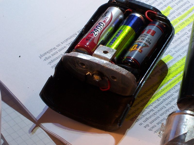

war mal ne uralt cateye halolampe mit 2 c-zellen. nach heutigen Gesichtspunkten eher ne Tranfunzel. Außerdem wollte sie in letzter Zeit nur noch sporadisch leuchten.kackteil!
Ergriffene Maßnahmen: 1.Glühobst und sonstiges innenleben raus
2. Kühlkörper aus Aluresten zusammenkleben
3. HP-Led aufkleben, batteriefach basteln,
4. glücklich sein (well, test auf der straße steht noch aus, schau mer mal ...)

Naja, wenn ich mir da drei verschiedenen Akkus/Batterien in Reihe ansehe, kann ich mir vorstellen, wieso das sporadisch geht und nicht. Die sind in Reihe und haben unterschiedliche Innenwiderstaende bzw. Ladezustaende. Wenn einer einbricht, duerften die restlichen nicht mehr viel Spannung an die Gluehlampe bringen.
Besser waere es darauf zu achten, dass gleichartige Batterien/Akkus mit gleichem Ladezustand verbaut werden.
Ich weiss, dass das nur ein Testaufbau ist, aber der Oberlehrer in mir war gerade dominant. :roll:
BeitragVerfasst: So 21. Nov 2010, 23:10
kein testaufbau .. das bleibt so und funktioniert sehr gut. siehe 1. Zeile meines Posts: Es WAR mal Halogengefunzel mit c zellen ... das sind jetzt AA ... war notwenig geworden, weil weiße leds minimum 3, irgendwas Volt benötigen (3x 1,2..) . Der Innenwiderstand begrenzt den Strom auf 650mA max. und die LED geht bis max 1000mA.
Temps sind aktuell bei 70° max, der Fahrtwind sollte nochmal 20° gut machen (schätzwerte, details im laufe der nächsten woche)

Gute Idee.... StVZO konformes Lampengehäuse mit China-LED-Böller... Tödlich.
Aber den Kühlkörper sollteste vielleicht nochmal überdenken - und wenn nicht: Wärmeleitpaste aus dem Computerbedarf für die Ritzen tut's manchmal auch...

RBT hat geschrieben:
Welcher Innenwiderstand?
BeitragVerfasst: Mo 22. Nov 2010, 16:59
Innen widerstand der Batterien (vermutlich).
Imax in jedem Fall 650mA bei voller Ladung. Nach ner Stunde flacht die Entladekurve bereits stark ab und für die nächsten 5-6h hab ich dann 300-400mA.
gut die sache mit den gestückelten Batteriekapas ist idt nen Prob, da muss ich ma schauen, ob ich mal nen sauberen Satz auftreiben kann.
@ es ist toll. welchen chinaböller meinste? ist ne halbwegs sauber selektierte SSC P4 in warm weiß (ganz genaues Bin bekommt man als Endabnehmer eh nicht ...) und der Kühlkörper ist bereits mit Wärmeleitkleber verklebt. übergangswiderstände offensichtlich gering wenn dT von einem zum anderen Ende 5° ...
wenn Tmax dauerhaft zu hoch sein sollte .. who cares. die degeneration kratzt mich nicht, da bei meinem Nutzungsprofil nichtmal die 30.000h erreicht werden, die afaik als Lebensdauer für höhere Chipstemps irgendwo um 100° angegeben werden.
edith meint noch, dass ihr die Kausalkette aus StVO lampe, umbau und ableben noch nicht so ganz einleuchtet, eingedenk der Tatsache, dass die bisherige Lösung deutlich lichtschwächer (keine Sorge blendet auch nicht) war und eine geringerer Akkulaufzeit aufwies.
Lass das mal lieber, wenn Du da Eneloops davorhaengst ist die Wahrscheinlichkeit hoch, dass Deine P4 kurz aufleuchtet und danach reif fuer die Tonne ist. Ohne Strombegrenzung ist Deine Schaltung mit der heissen Nadel gestrickt.
BeitragVerfasst: Mo 22. Nov 2010, 18:36
ja ne schön getaktete KSQ wäre mir auch lieber gewesen, hatte aber gerade keine Teile hier und wollt auch net bestellen. 2 Brüder (Ledlenser) fährt auch recht gut ohne Regelung des Stroms, ich war so frei es mir ähnlich einfach zu machen (1. Tests hatten wie gesagt max 650mA ergeben, für mich ausreichend). linear äre nen notanker, würde aber die effizienz und temp management dann wieder vor probs stellen.
edit: je nach Regler limitiertt auch der Drop..
mit nem sauberen satz akkus meinte ich einfach 3 gleicher kapazität, wenn ich geld für eneloops hätte, hätt die Kohle auch für ne neue Lampe gereicht ;).
Wenn Du drei volle Akkus mit geringem Innenwiderstand - und den haben gute Akkus, davorhaengst, dann wirst Du sehr schnell sehen, dass die 650mA weit ueberschritten werden und Deine P4 je nach Streuung ihrer Kennlinie unter Umstaenden recht flott und relativ emotionslos den Geist aufgibt. Mit Deiner Strommessung hast Du ja den Innenwiderstand Deines Strommessers schon in Reihe als Strombegrenzer - auch wenn dieser klein ist, duerfte er hoeher als der eines guten Akkus sein. Eine Eneloop haut Dir gut und gerne 2 Ampere um die Ohren.
4 Stueck fuer 8€.

edit: @ mistfink. das mit dem eigenwiderstand des messgeräts hatte ich zugegebenermaßen nicht bedacht. werd zur Sicherheit noch einen Niederohmigen Widerstand in den Kreis setzen.
