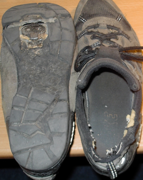

War gerade mit meinen Lieblingsschuhen unterwegs. Ist schon das 2. Paar des gleichen Modells:
lake.jpg [ 377.27 KiB | 12553-mal betrachtet ]
Leider (etwas) abgenutzt und kaputt, aber die Cleats flutschen ganz von alleine in die Pedale :D
Schade, daß sich die Cleats nicht mehr abschrauben lassen...
Mit den "neuen" habe ich Probleme mich "einzuklinken".
BeitragVerfasst: So 24. Apr 2011, 09:59
delle hat geschrieben:
Woran liegts? Schraube rund gedreht oder hängts mit den Schuhen zusammen?
Wenns an der Schraube liegt: Mit Feile oder Dremel Schlitz rein und rausdrehen.

Werde ich mal ausprobieren. Notfalls die Schrauben rausbohren. Ersatz ist ja vorhanden.

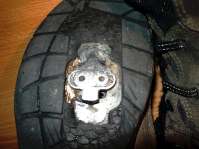

cleat.jpg [ 285.69 KiB | 12515-mal betrachtet ]
Ein Inbusschlüssel passt beim besten Willen nicht mehr.
BeitragVerfasst: So 24. Apr 2011, 21:28
Jo, das mit den Schrauben ist immer so. Ärgerlicher natürlich, wenn der Schuh noch lebt, aber die Cleats verschlissen sind.
Mit rausbohren oder meinen Varianten klappt das aber eigentlich immer.

Bei mir geheb die immer raus, nachdem ich mit ner Nadel die "Höhlen" für den Inbussschlüssel sauber gemacht habe. Mit dem ganzen Alltagsdreck drinnen ist das ja klar, dass sich da nichts drehen lässt oder dass mit ungünstigem Sitz des Schlüssels die Schraube ruiniert wird.
BeitragVerfasst: Mo 25. Apr 2011, 15:06
Wenn der Innensechskant eher Rund als Eckig ist.
Den Innensechkant um ca. 4mm stutzen.
Sonst passt das Runde zwar ins Eckige macht es
aber ebend eher rund statt raus.
