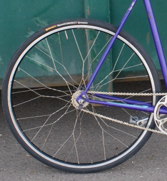

Hat so eine Einspeichung irgendeinen Vorteil oder sind das nur irgendwelche Hipster-Spezialanfertigungen um vor der Eisdiele zu posen?
Bildschirmfoto 2010-01-08 um 02.34.20.png [ 207.73 KiB | 62401-mal betrachtet ]

zeppelin hat geschrieben:
Hat so eine Einspeichung irgendeinen Vorteil?
nö !

Revolved hat geschrieben:
Hat so eine Einspeichung irgendeinen Vorteil [...] ?
die soll durch die wicklung
stabiler sein
bin ich selber aber nie gefahren

@ Zeppelin
ist stabiler, sind wir ne Zeit lang auf unseren Trialbikes gefahren. Sollte trotztdem mal was Brechen, dann wird es lustig. Wenn du die Speichen nicht selber twisten kannst, dann wird es schwierig jemanden zu finden der das macht....
Moin zeppelin,
solche Art der Einspeichung hatte ich damals an meinem Municycle. Ist aber tatsächlich nur eine optische Frage. Es bringt keine Verbesserung oder Verschlechterung der Steifigkeit.
Gruß
razors
BeitragVerfasst: Fr 8. Jan 2010, 11:56
Stabiler? Kann mir jemand erklären, wieso das stabiler sein soll?
Auf den ersten Blick sehe ich gleich 3 Nachteile der Einspeichung:
  • Die Speichen sind gebogen und werden bei jeder Umdrehung auch auf Biegung beansprucht
  • Die Einstellbarkeit bei Höhen- und Seitenschlägen ist im Vergleich zu geraden Speichen vermindert
  • Das Gewicht ist gegenüber einer konventionelle Einspeichung erhöht (längere Speichen)
Punkt eins läßt mich vermuten, daß die Steifigkeit vermindert ist.
Wenn die Art der Einspeichung steifer wäre als die konventionelle Art, würden dann die Hersteller
das nicht aufgreifen, um leichtere LRS zu bauen? Gewicht scheint heute das Verkaufsargument Nummer
eins zu sein.
Just my 2¢
BeitragVerfasst: Fr 8. Jan 2010, 12:03
[*] Die Einstellbarkeit bei Höhen- und Seitenschlägen ist im Vergleich zu geraden Speichen vermindert
Das geht ziemlich gut.
[*] Das Gewicht ist gegenüber einer konventionelle Einspeichung erhöht (längere Speichen)
Da gebe ich dir recht. Aber bevor man 20 g bei den Speichen spart, könnte man auch überlegen einfach 500 g abzunehmen. Da sitzt meist das größte Potential :-)
BeitragVerfasst: Fr 8. Jan 2010, 13:01
Zugegeben: der Gewichtsunterschied ist marginal. :roll:
Das Argument, daß man besser ein Pfund abnehmen sollte, gehört aber meines Erachtens
in die Stammtischecke. Damit kann man jemanden auch ein 15kg Baumarkt-Rad andrehen
und behaupten, er könne schließlich die 7kg Mehrgewicht auch abnehmen....
:beer:
BeitragVerfasst: Fr 8. Jan 2010, 13:50
Ok, das war etwas zynisch, sorry. :beer:

Dann wird das Hinterrad wohl "stinknormal" 3fach gekreuzt eingespeicht. =)
