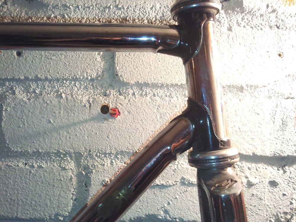

BeitragVerfasst: Fr 18. Feb 2011, 12:03
:motz:
Foto005.jpg [ 159.48 KiB | 12254-mal betrachtet ]
BeitragVerfasst: Fr 18. Feb 2011, 12:05
aber dir ist hoffentlich nichts passiert?
BeitragVerfasst: Fr 18. Feb 2011, 17:51
zum Glück nicht meiner, ist von http://www.fahrradkurier-forum.de/memberlist.php?mode=viewprofile&u=2722, der seit ein
par Monaten als Kurier unterwegs ist, hat eine Autofahrerin beim aus der Ausfahrt kommen vergessen nach Links zu schauen
und "ER" konnte nicht mehr rechtzeitig ausweichen/bremsen.... :roll: und ja "ER" ist wohl auf, wie Gesund!!!!
BeitragVerfasst: Fr 18. Feb 2011, 17:56
ohh Fuck! und der Rahmen sieht auch noch sehr hübsch aus...naja da hat er jetzt ein solide Grundlage für einen Couchtisch. :daumen:
BeitragVerfasst: Fr 18. Feb 2011, 23:03
Armer Rahmen...
BTT: Lockring
BeitragVerfasst: Fr 18. Feb 2011, 23:10
Das Bild von dem Unfallrahmen sollte jeder gesehen haben, der den Kauf
eines gebrauchten Stahlrahmens in Erwägung zieht. Man glaubt nicht, wie
viele Rahmen an der Stelle des Unterrohrs "die Delle" haben. Dass der
auch an der Unterseite des Oberrohrs geknittert ist, zeugt von einem recht
derben Einschlag. Vom Bild her zu urteilen, hat jemand wirklich Glück gehabt.
BeitragVerfasst: Fr 18. Feb 2011, 23:14
Hab leider zu spät von der berüchtigten Delle erfahren...mein Verago Rennrad hatte offenbar auch einen Auffahrunfall -.-
Abartig asozialer Verkäufer...
BeitragVerfasst: Fr 18. Feb 2011, 23:53
Ohne zu wissen wie das bei Dir war- in vielen Fällen glaube ich, dass die
Verkäufer das selbst nicht wissen. Man muss schon genau wissen, wo man
zu suchen hat und manchmal kann man "die Delle" nur sehr schwer er-
fühlen. In so gut wie allen Fällen funktioniert aber der "Spiegeltest". Das
Licht spiegelt sich anders an der Stelle- man kann die Delle oft viel schneller
sehen als fühlen. Dazu muss man den Rahmen / das Rad aber umdrehen und
richtig halten. Das machen nicht viele. Für mich ein Zeichen, für eine große
Wahrscheinlichkeit eines Unfallrahmens ist eine nicht mehr originale Gabel-
die verformen sich bei einem Unfall in der Regel zuerst. Erst wenn die Aufprall-
energie größer wird, verformt sich auch der Rahmen plastisch.
Also Augen auf beim Rahmenkauf!
Und Miro: gräme Dich nicht, das ist schon Experten so gegangen, die Jahrzehnte
lang Erfahrung mit dem Kauf gebrauchter Räder haben. Verbuche es unter "wieder
eine Lektion gelernt"- auch wenn es wahrscheinlich eine relativ teure war. :tuch:
BeitragVerfasst: Sa 19. Feb 2011, 01:11
Ich habe das Glück, dass ich für das Rad nicht so viel bezahlt habe und von einem Kollege einen Rahmen günstig bekommen kann. 160 € für einen Zürcher Stahlrenner mit fast kompletter 7400 Dura Ace hielt ich für ziemlich günstig und ich achtete gar nicht darauf, dass das Rad zwar gut gepflegt, aber doch sehr oft gefahren wurde.
Er hat es ziemlich sicher gewusst, da er mich sogar auf den geringen Abstand zwischen Pedal und Vorderrad hingewiesen hat. Aber jetzt weiss ich dafür, worauf ich achten muss.
BeitragVerfasst: Sa 19. Feb 2011, 10:56
Gabel-die verformen sich bei einem Unfall in der Regel zuerst. Erst wenn die Aufprall-
erstaunlicher weise, hat die Gabel augenscheinlich nichts abbekommen.
der Rahmen hingegen ist ein Totalschaden mit 10cm weniger Radstand...
BeitragVerfasst: Sa 19. Feb 2011, 11:01
er wird ja wohl hoffentlich nicht die gabel erneut verbauen wollen?
BeitragVerfasst: Sa 19. Feb 2011, 11:19
kann er so oder so nicht, da Sie bei mir liegt und den neuen Rahmen nicht passt...
Die bleibt im Unfallrahmen und alles zusammen an die Wand... :cool:
BeitragVerfasst: Sa 19. Feb 2011, 12:38
Ist bekannt, aus was für einem Rohrsatz sowohl Rahmen als auch Gabel
gebaut sind? Wenn es die Original-Gabel ist finde ich das ziemlich sonderbar,
dass die Gabel keinen weg hat. Wenn ich Rahmen bauen würde, wäre die
Gabel die erste Komponente, die bei einem frontalen Unfall versagen würde.
Augenscheinlich ist es bei den meisten kommerziellen Herstellern auch so.
BeitragVerfasst: Sa 19. Feb 2011, 12:57
wie leider weder Hersteller noch Rohrsatz...
auf Gabel und Rahmen ist eine "Taube"
eingraviert? vielleicht weiß einer mehr?
