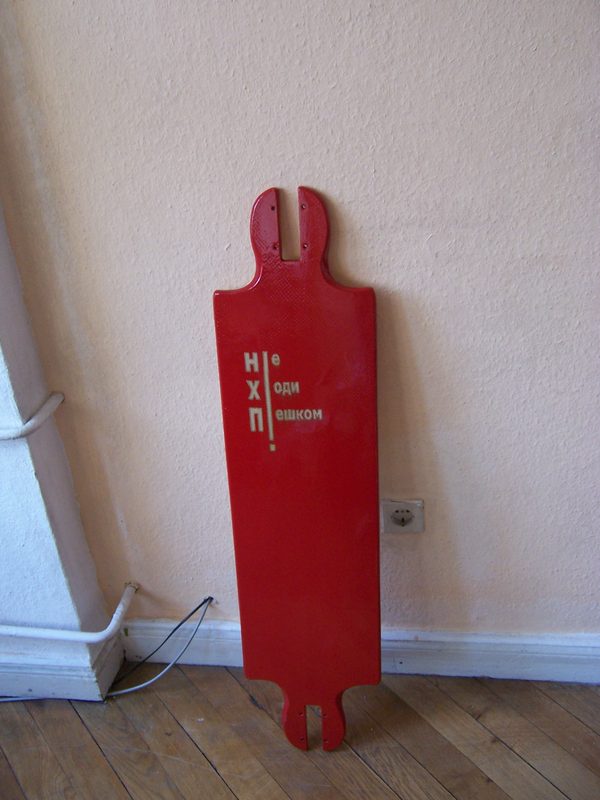

für mein anderes hobby neben dem rad ...
ein neues deck
freerider_fin2.JPG [ 68.77 KiB | 25670-mal betrachtet ]

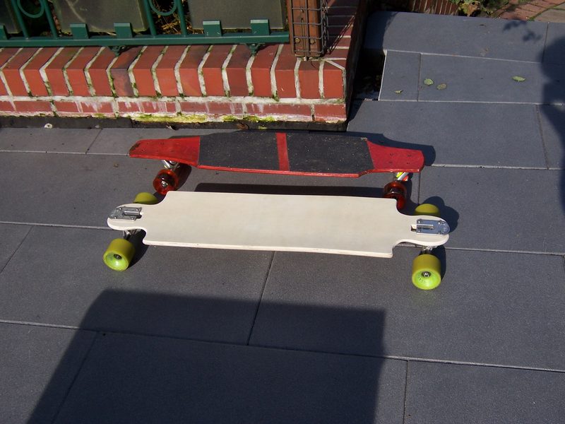

ist noch nich gegrippt und setup fehlt auch noch. aber ich musstes schonma probegefahren...
freerider_fin.JPG [ 83.57 KiB | 25670-mal betrachtet ]
(das rote im Hintergrund ist auch aus eigener produktion, aber nen reines woodie und gehört meinem kleinen bro)

russki-skateboard :daumen:

@ müders, Da eta russkij skateboard, irgendwofür musses ja jut sein, dass man sich durch dieses seltsamen sprachen knüppelt.
Der NXP-claim ist quasi meine "Hausmarke" und ziert alles von mir, was iwie rollt oder thematisch damit verbunden ist.

zum Thema selbstgebastelt ... Die Hinterhofproduktionen müssen sich hinter der großserie nichtmal verstecken, was verabreitung und geometrie betrifft. Der hobbybastler geht bei Hölzern und fasern of weniger kompromisse ein als die massenhersteller aus china. dazu kommt noch, dass man aufbau und geo sehr gut auf schuhgröße und gewicht abstimmen kann.
@ kiwi ... du wirst lachen, aber über genau sowas hab ich schonmal nachgedacht. mein aktuelle commuterdeck (nicht abgebildet) ist auch ne schlimme gurke ( trockenes harz verwendet...). da könnte man so ein experiment mal wagen. dann bleibt nur die hoffnung, dass keiner nen passenden inbus in der tasche hat um das setup zu mopsen.
@ all danke fürs lob, ist das erste board mit faserlayup, das ordentlich geworden ist. die investition in frisches laminierharz und ne teflonrolle hat sich mehr als ausgezahlt. hier hab ich die fasern noch im handlaminierverfahren aufgebracht. Der nächste Schritt ist dann alles in einem Zug zu verkleben und das sandwich dann noch feucht in die Presse zu packen. Spart mir einen Arbeitsgang und ca 24h Wartezeit bis der Holzrohling fertig gepresst ist.
