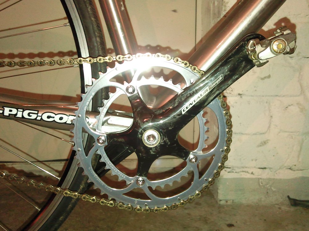

muss man sein rad nach jeder fahrt komplett demontieren, putzen, schmieren wenn man kein fixie fährt? SCHOCK :shock:
 Betreff des Beitrags: Re: Die letzte Ölung
BeitragVerfasst: Mo 10. Mai 2010, 21:30
bei solchen teilen schon... :lol:
Antrieb.jpg [ 152.51 KiB | 12705-mal betrachtet ]

Checker Pig? :shock:
