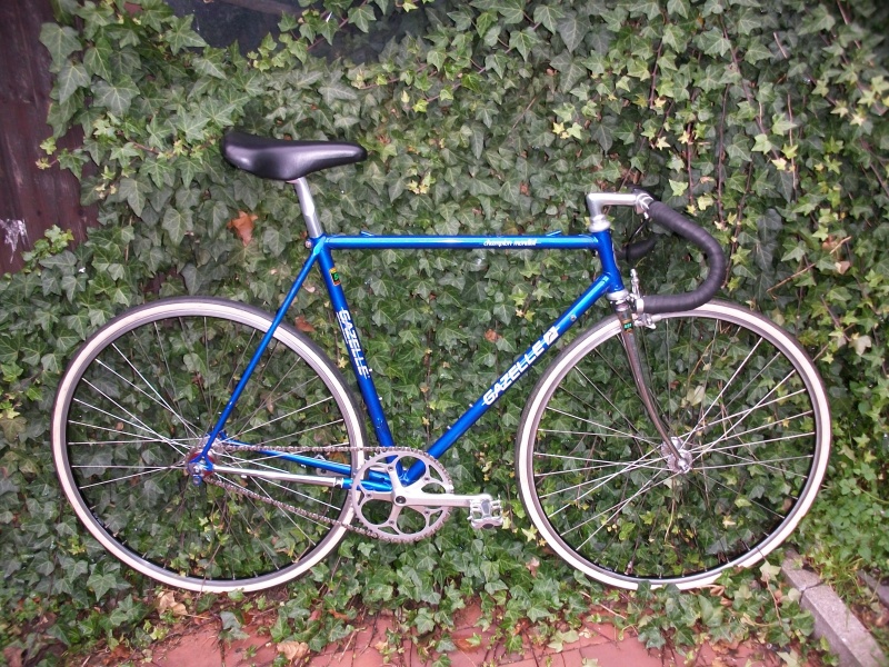

Gazelle Champion Mondial
Alltagsrad
Ich stells mal hier rein, obwohl es bedingt durch die
starken Gebrausspuren am Rahmen auch gut in den Gurkenfred passen würde.
Zum Abbeizen und drüberjauchen war es mir wiederum zu schade,
weshalb ich diesmal auf den Patina Look gesetzt habe.
Die HR-Bremse wird gerade noch im Werk Fernost gefertigt. ;)

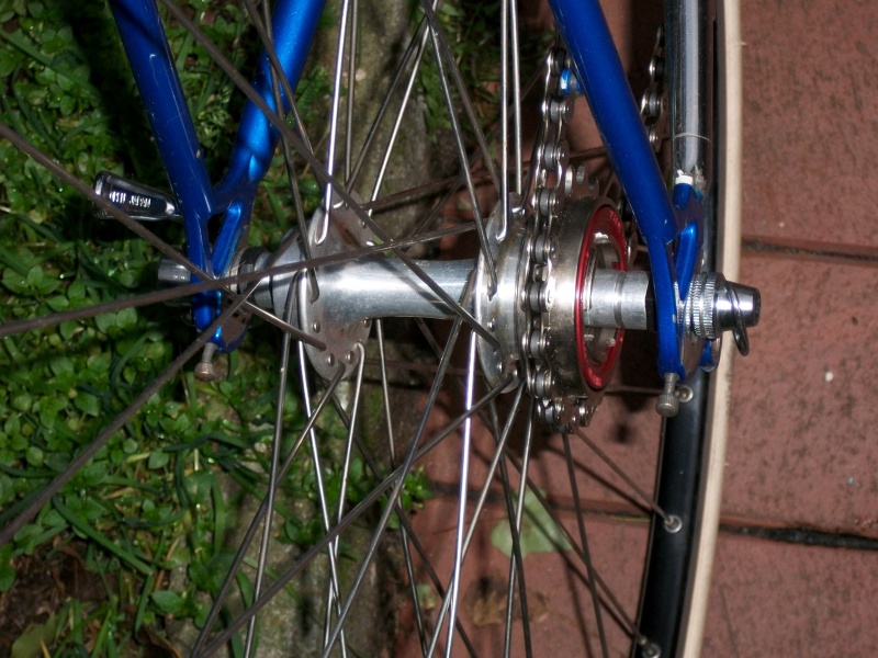

Ansonsten habe ich zum ersten Mal fürs SSP ein RR-HR mit Schraubkranznabe verwendet,
das Freilaufritzel ist ein White Eno, welches ich wgn. der Kettenlinie
mit einem Distanzring unterfüttern musste.

BeitragVerfasst: Di 9. Nov 2010, 16:59
In den Gurkenfred gehört das in meinen Augen auf gar keinen Fall.
Mir gefällt das so.
Wie viel freies Gewinde war noch auf der Nabe zu sehen, bevor
Du das Ritzel aufgeschraubt hast? War ein kürzeres Innenlager
keine Option, die in Frage gekommen wäre? Und was für ein
Rahmen ist es genau? Ein A, AB, AA, AA Special, AA-Super?
BeitragVerfasst: Di 9. Nov 2010, 17:25
Es sind 8,5mm Restgewinde,
der Distanzring selbst hat nur eine Stärke von 1,8mm.
Das 115mm Innenlager wurde zunächst durch eines
mit 107mm ersetzt, jedoch schliff dann das Kettenblatt am Rahmen.
Ich musste ein 110er verbauen, daher die Notwendigkeit des Distanzrings.
Der Rahmen ist ein AA Special mit Reynolds 531er Geröhr
und Campa-Ausfallern.

Ähmmm, das fällt mir gerade erst auf: SSP und nur die VR-Bremse...
Hast Du schon einen Namen für das Rad? Wenn nicht hätte ich einen
Vorschlag: "Darwins Rache"
:roll:
BeitragVerfasst: Di 9. Nov 2010, 18:31
Es steht geschrieben:
"Die HR-Bremse wird gerade noch im Werk Fernost gefertigt."
Ich bitte um ein paar Tage Geduld.
Solange werde ich eines meiner
anderen Radln benutzen.
Danach wird die Antilope
auf allen Felgen gebremst.
Das Anbringen eines zweiten Bremshebels ist auch kein Prob.
da die Cyclocrosser klappbar sind.

Ist dieser nicht sogar aus 531c?

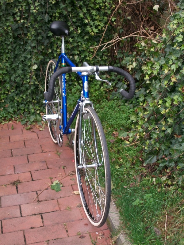

Ha! Hier mal der Rahmen, an den ich gestern ein paar Teile geworfen habe, alles nur ums endlich mal zu fahren, bleiben wird von den teilen wahrscheinlich fast nichts übern winter.
Aber es es fährt sich wunderbar toll, sauschnell, leise, krass wendig.
vorne isn 24 er conti gp drin und es ist knapper 1mm platz oben in der gabel, gleiches hinten mitm runtergerockten 23er zaffiro :mrgreen:
hinten kommt nochn schwarzer mantel drauf wenn der endlich durch is.
Habs heute auch schon 2 stunden kuriergefahren, weil typ krank war und ich müsste lügen wenn ich sage es hat keinen spaß gemacht brakeless unterwegs zu sein.
hachja, endlich....
52:17
hoffentlich sind die bilder nich wieder zu groß.
wurde heut auch schon fast zusammengefahren, typische rechtsabbiger-situation, ich aufm radweg auf der straße schnell, auto kommt angeballert typ kuckt nicht, biegt einfach rechts in die seitenstraße rein, ich hardcoreskidquerstellen, hab mich erstmal selber gewundert, ohne den wahnsinns reflex wär ich da voll reingerauscht, hinterhergefahren typ zusammengeschissen, er meint ja du warst zu schnell, ichso dann musst du wohl warten bis ich vorbei bin idiot, erso jaja, ich kennzeichen aufgeschrieben, er nur noch ganz blöd gekuckt, werds nicht anzeigen aber der macht das nicht nochmal.
und wehe jemand schleppt mein rad in gurkenfred :motz:

mit den plastehaken geht das schneller als du wenden kannst!
BeitragVerfasst: Do 11. Nov 2010, 20:23
"Du warst zu schnell" Was das denn... Wenn er dich überholt hat war er wohl schneller. Wie dumm kann man sein eine solche Aussage zu machen.

dieses Rad ist weder besonders funktional, noch besonders schön und idealistisch.
Es ist einfach nur ein zusammengewürfeltes Sammelsorium von Teilen, aber keine Einheit.
Es ist weder für ernsthafte 10stündige Kurierfahrten, noch für das Podest im Wohnzimmer geeignet...

µders hat geschrieben:
[...] dieses Rad ist weder besonders funktional, noch besonders schön und idealistisch.
das kann man so stehn lassen.
wie gesagt wollte es noch fahren vor dem winter um zu kucken ob das mit der rahmenhöhe hinhaut, deswegen das sammelsorium an teilen.
wenn er nicht passen würde hätte ich ihn verkauft. aber geht noch, halber bis ein cm is noch zum schritt wenn ich drübersteh, ja optimal is das nicht. mal kucken.
werds fahren bis der schnee kommt, dann wirds auseinandergenommen, lackiert und neu aufgebaut. wahrscheinlich. auf ganz blöd wird der verkauft und alu rahmen angeschafft.
aber danke für die konstruktive kritik. :daumen:
edith: achja und wegen bremse, hat kein loch, ich kein geld für clamp on, zu schade zum bohren, wahrscheinlich noch ein grund ihn zu verkaufen, aber das sehen wir später.

hier gibt es auch noch groß: http://www.flickr.com/photos/52165769@N02/5170073374/sizes/l/in/photostream/
BeitragVerfasst: Fr 12. Nov 2010, 20:16
Beiträge: 156
ich find den vorbau ein bisschen wuchtig... und nachwievor müsste ein runder lenker ran (nicht dieses zerbeulte ding :D)
Mein Flickr Fotostream
Have Sex, Hate Sexism
BeitragVerfasst: Fr 12. Nov 2010, 20:33
Lenker und Vorbau ist Dauerbaustelle bei all meinen Rädern...
Dass es ein anderes ist hast du aber schon gecheckt?
