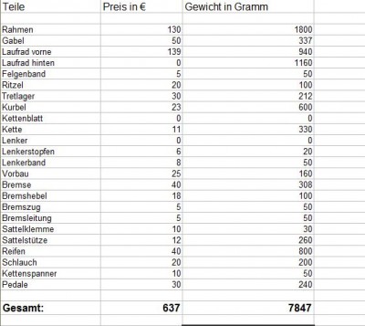

Ich habe mir gerad mal alle Teile die ich brauche zusammengesucht und komme auf 637€ und 7847 Gramm.
Das Bild der Tabelle lad ich mal hoch, falls es klappt. Wenn ich irgend ein Teil vergessen habe, sagt es mir bitte sofort.
Sattel ist keiner dabei, da ich noch einen guten übrig habe. Damit würde ich auf ziemlich genau 8kg kommen oder stimmt das nicht.

Edit: Hab den Lenker vergessen ich renchne ihn mal mit 30 € und 300 g
Also Insgesamt so 8,3 kg und rund 680€ wenn ich Versand mit berechne.

Eine Empfehlung zu den "Reifen", mit denen du vermutlich den Mantel meinst: Ein Continental Grand Prix (24-622) ist qualitativ top, kostet (wenn du n Angebot bekommst, siehe bike-components oder so) 20 Euro pro Stück. Gewicht glaube ich knapp 240 gramm. Damit sparste ne Menge - vor allem an ner Stelle, die du auch wirklich beim Fahren (konkreter: beim beschleunigen) merkst und nicht nur beim Hochheben des Rades vor deinen Kumpels.

Fahr ich auch gerade. Da der recht straff auf der Felge haengt, hab ich das Proline weggelassen und hatte in den letzten 3000km nur einen Platten, unerreicht bisher. Mit den 4000ern war das mieser.
BeitragVerfasst: Fr 31. Jan 2014, 21:46
Und der GP24 ist auch für den Winter ein Geheimtipp, die Nasshaftung ist absolut perfekt und solange kein Eis liegt kommt man damit auch durch Schnee ^^
