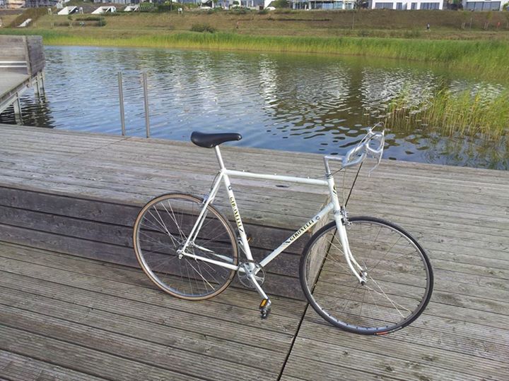

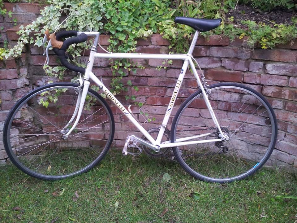

Nach einer interessanten Nachtschicht in der Werkstatt ist meine zweite Schöpfung erstmal fahrbereit.
vorher:
gironelli 1.jpg [ 150.02 KiB | 9189-mal betrachtet ]
aktuell:
gironelli 2.jpg [ 92.3 KiB | 9187-mal betrachtet ]
Das Hinterrad ist aus meiner ersten Kreation mit einer Novatec-Nabe, 15er Ritzel, an der Kurbel hab ich das 42er Kettenblatt gelassen und die Schrauben abgeschliffen. Eine neue Nabe ist schon bestellt, dann wird ein neues Hinterrad mit der vorhandenen (schmaleren) Felge gebaut. Das Mädchen-Fixie (ehemals Motobecane-Damenrad, Rahmenhöhe hab ich nicht gemessen, aber klein) wird dann in die Wertschöpfungskette eingebracht. Pedale mit Straps kommen auch bald und ein gerader Lenker. Der aktuelle ist der abgesägte Rennlenker. An den geraden Lenker werde ich dann wohl auch andere Bremsgriffe anbauen müssen. Beim Lenkungslager hab ich eine Überraschung erlebt: es fühlte sich nicht gesund an beim Lenken, also hab ich es auseinandergeschraubt und unten fielen direkt die Kugeln raus. Die vorhandenen Fettreste waren knochentrocken. Beim oberen Lager war alles ok. Da wird wohl Wasser vom Reifen das untere Lager komplett ausgewaschen haben. Ich habe es erst mal gereinigt und neu gefettet zusammengebaut. Langfristig würde ich gerne ein gekapseltes Lager einbauen. Gibt es sowas für Gewinde-Steuersätze?
Das Innenlager hört sich auch nicht toll an, knirscht ganz leicht, als ob es verunreinigt ist, dreht aber sauber und läuft lange nach, wenn es ohne Kette angestoßen wird. Reicht erstmal, bis ich rausbekomme, wie das gewechselt wird :-)
Nach der ersten Testfahrt hab ich die Pedale mit den Spurthaken geölt und montiert.
Der Rahmen ist aus CRP SM-08 Tubes mit 61cm Sattelrohr (gemessen Mitte Innenlager).
Eine Frage hätte ich zu den Aufnahmen der Schalthebel, gibt es da eine elegante Lösung, die zu verdecken? Ich hab schon überlegt, dafür Kappen aus Holz zu drechseln und mit den Flachkopfschrauben zu fixieren, bin aber ganz offen für andere Vorschläge.
gironelli 3.jpg [ 278.78 KiB | 9187-mal betrachtet ]
Hab ich eigentlich ne kleine Chance, mit dem Teil das skidden zu lernen? Aktuell hab ich eher das Gefühl, das ich eher die Kette abreiße, als das das Hinterrad blockiert. Ich hab im Selbsthilfeteil gelesen, das die Rahmen-Geometrie nicht ganz ohne Einfluß auf die Bereitschaft zum Rutschen ist, aber so ganz verstanden hab ich die Zusammenhänge noch nicht. Ich versuche es nach der Anleitung von Sheldon Brown. Ansonsten warte ich, bis es mal regnet (wo ist der Regen, wenn man ihn mal braucht), soll ja helfen :nass:

Was geht denn mit dem Lenker?
 Betreff des Beitrags: Re: Noch ein Dortmunder
BeitragVerfasst: Fr 27. Sep 2013, 13:40
Ich hab auch erst gedacht, "danach-davor".
Auf dem ersten Bild ganz nett, auf dem zweiten eine Affenschaukel.

Der Eulach hat geschrieben:
Ja was geht eigentlich mit diesem Lenker?

Und bitte sag mir, dass die alten Pedale noch da sind und auch gleich rangemacht werden?
Ohne Körbchen/Klickies konnt' ich noch nie skidden und kenne so aus'm Stand auch keinen, der das hinkriegt.
Mit 'ner Übersetzung grösser als 1:1, versteht sich.

Zuerst zum Lenker: der macht mich nicht glücklich. Ich hatte schon einen geraden bestellt, der aber verchromt war, fand ich nicht so schön, da kommt ein gerader aus Alu dran, ich mußte ja auch mit den Bremsgriffen klarkommen, da besorg ich mir auch noch andere. Ich geb's aber direkt zu, das Teil ist weder bequem noch schön, aber mit den klassischen Rennlenkern bin ich noch nie klargekommen.
die Pedale mit den Spurthaken habe ich natürlich nicht weggeworfen, leider fehlte bei einem schon die Lagerschutzkappe, so das ich sie nur geölt habe, seit gestern sind aber japanische Plattformpedale mit gekapselten Lagern und PowerGrip Straps dran, und damit komm ich gut zurecht. ist ja schon fummelig, das zu koordinieren, weil man ohne Freilauf ja die Pedale nicht ruhig halten kann, um den zweiten Fuß in die Schlaufe zu fummeln. Geht aber jetzt auch ohne Laterne zum Festhalten...

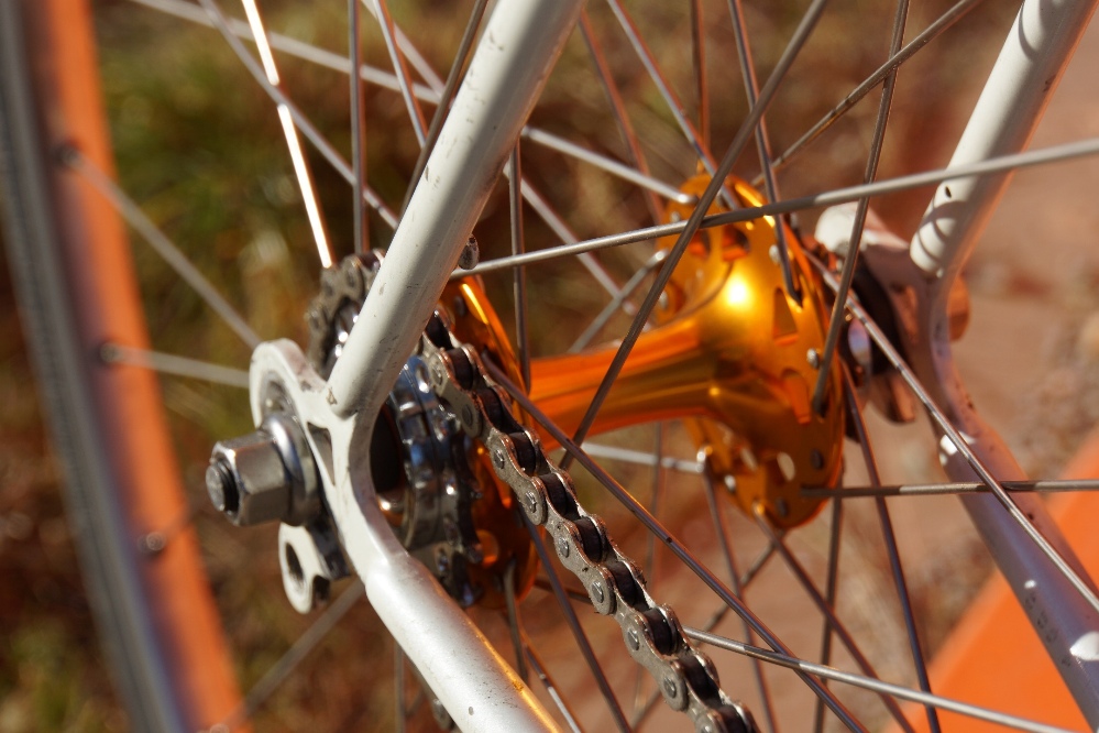

Das beste, von der neuen Kette mal abgesehen, zum Schluß. Eine goldorangene Bahnnabe von BLB, die ich in die vorhandene ital. Alufelge eingespeicht habe, mein zweites selbstgebautes Laufrad, diesmal in nur zweieinhalb Stunden geschafft, und auch mit adäquater Spannung. Das war bei meinem ersten noch nicht so toll und mußte von einem netten Menschen in der Dortmunder VeloKitchen korrigiert werden :patsch:
Übersetzung ist jetzt 42/16, damit komm ich ganz gut zurecht. Licht gibts jetzt auch, ein Paar Femto Drive von Lezyne, klein und überraschend effektiv. Alles in allem bin ich sehr trotz des elenden Lenkers sehr zufrieden.
Irgendwann werd ich mir das das Lenkkopflager und das Tretlager mal genauer ansehen, aber bisher hab ich außer leichten Knirschgeräuschen keine besonderen Effekte, sie sind leichtgängig ohne fühlbares Spiel und der Lenker hoppelt auch nicht beim drehen. Wenn ich mich da drantraue, werd ich wohl den Rahmen auch neu lackieren, hat aber keine Eile damit. Zu schön ist ja auch nicht gut, ich will das Teil ja auch mal abstellen können.

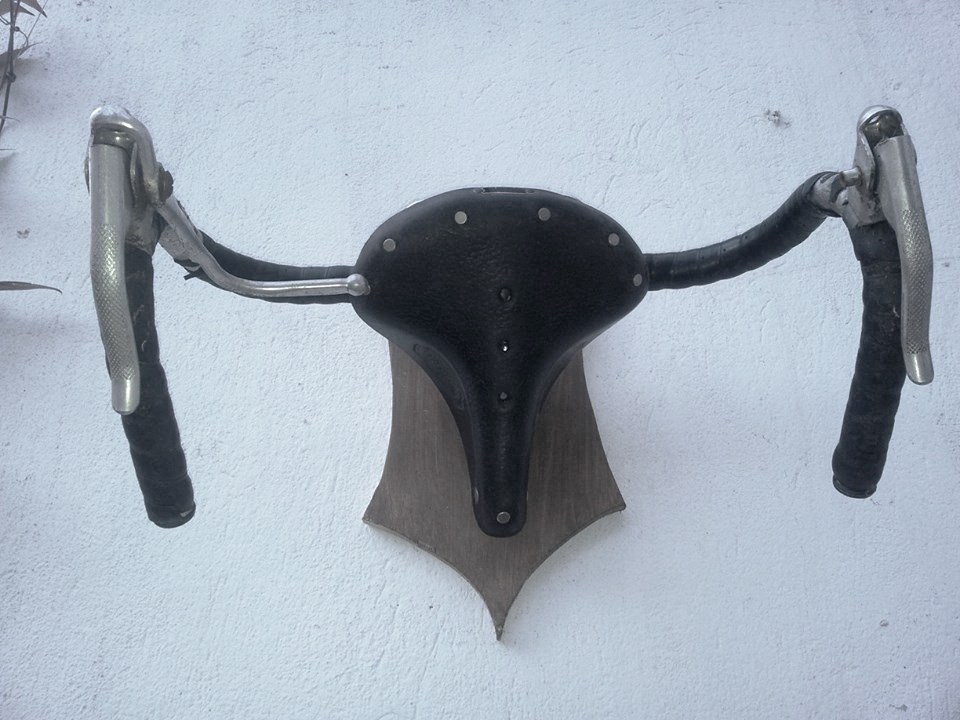

Hmmm, jetzt muß ich natürlich erst mal prüfen, ob Du einen guten Geschmack hast, Herr Eulach. Da könnte ja sonst jeder kommen und so einen naßforschen Kommentar bringen. :mrgreen:
Zumindest stimme ich damit überein, das der Lenker scheiße aussieht, die aus meiner Sicht einzig vernünftige Verwendung eines Rennlenkers ist aber diese:
trophäe.jpg [ 139.12 KiB | 9087-mal betrachtet ]
Die nächsten Fotos kommen, wenn ich datt Dingen umgebaut habe. :sing:

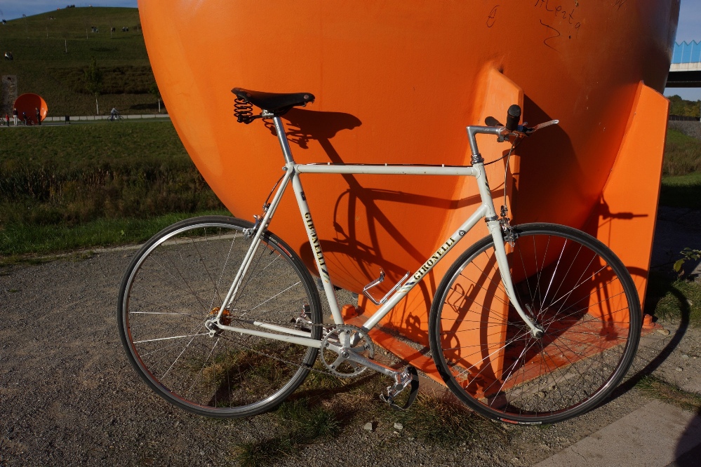

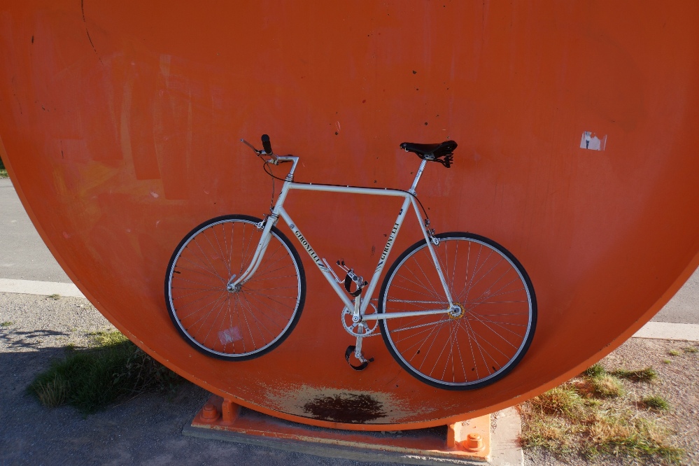

So, Feiertag genutzt und Lenker und Sattel umgebaut. Viel besser jetzt, zumindest das fahren :-)
So kanns wegen meiner erst mal bleiben.

Es war mal so hübsch ;)

Der Lenker sieht schon ziemlich scheisse aus. Aber wenn's sich gut fährt...
