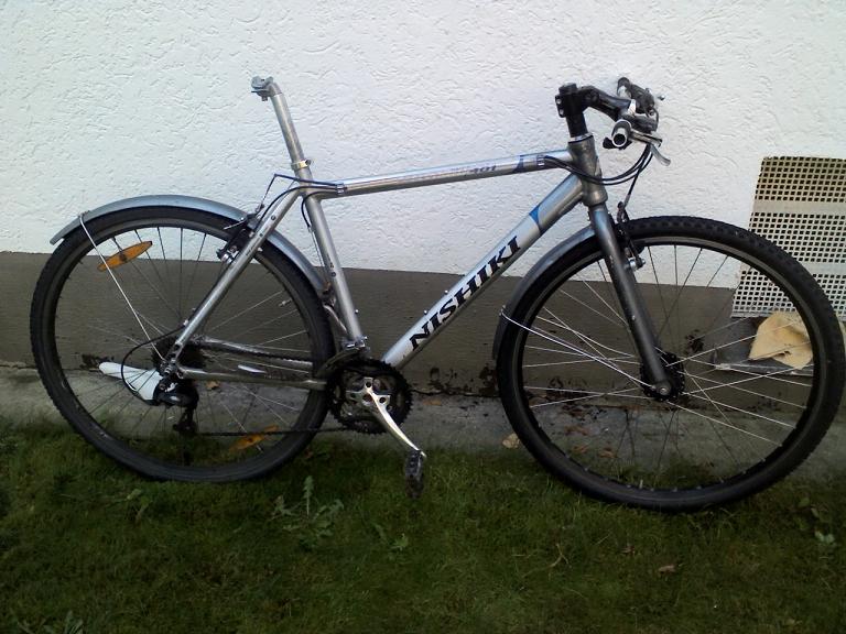

Besitze ein Nishiki Trekkingrad. Hab ich vor Acht Jahren gebraucht gekauft und war mir immer treu.
Seit letztem Jahr geht aber irgendwie nüscht mehr... Tretlager ist dermaßen im Arsch, dass die ganze Kurbel quasi freischwingt.
Schaltung hin und Kettenblätter Oval und abgenutzt. Kette verrostet, etc.

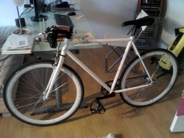

Auch das Einzig schimpft sich mein Eigentum. War billig und leistet mir bis jetzt gute Dienste, obwohl alles was daran bemängelt wird auch zutrifft :sing:
Bin damit jetzt eigentlich so den Frühling und Sommer durchgeradelt. Mal gucken wie lange es noch lebt.
Neu dran ist die BianchiBremse, die Pedalen und Strippies+Korb und der Rost...

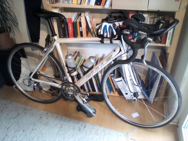

Dann besitze ich noch ein Rennrad, auf dem ich auch meine Wettkämpfe mache, ist jetzt 2 Jahre alt und läuft rund. Ist jedoch von der Stange..
Heißt Bulls Night Hawk 2 und ist aus Plastik :cool:
Okay, dass sind meine Drahtesel. Hab heute noch ein kaputtes Fahrad geschenkt bekommen, woran ich mich beim Umabu des NIshikis bedienen will.
WIrd sich noch zeigen was ich davon brauche. hab und brauche kein Foto.

Dateikommentar: Bulls Night Hawk 2
IMG314.jpg [ 119.25 KiB | 9439-mal betrachtet ]
Dateikommentar: Einzig
IMG312.jpg [ 93.95 KiB | 9439-mal betrachtet ]
Dateikommentar: Mein Nishiki Trekkingesel
IMG307.jpg [ 120.31 KiB | 9439-mal betrachtet ]

beim Nishiki läßt doch noch was an der Gabel Vorbau Kombo noch was machen.
Oder ist das Absicht? Dann will ich nichts gesagt haben.

@per Meinst du, dass ich den Vorbau hochstellen soll und die Spacer rausnehmen??
Oder hattest du was anderes im Sinn?

"Das Ding da", soll mein Winterrad werden, da ich bei Schnee, etc nicht mit dünnen Reifen und starrem Gang rumfahren möchte.

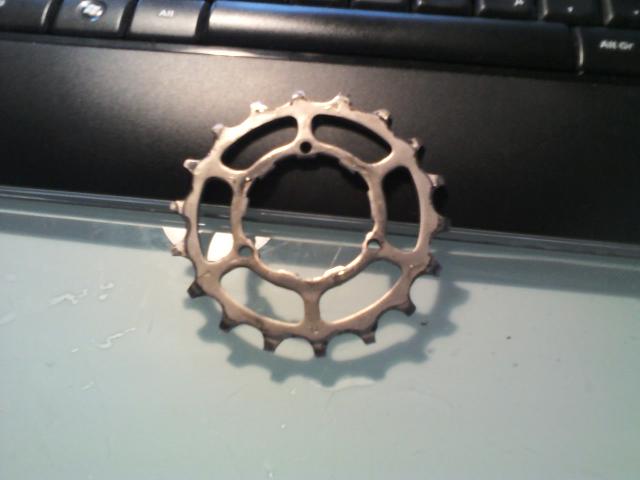

Also: Hab gerade die Kassette zerlegt und mir nen 17er Ritzel rausgepult.. 18er gabs nicht...
Kann ich dieses denn benutzen, dennn das ist so einseitig schon einwenig abgeschliffen oder ist das Scheisse???
Hab schon ein wenig gesucht aber nüschts gefunden.
Kann auch ein Foto machen falls das hilft...

Abgeschliffen? Das sind vielleicht Schalthilfen, juckt nicht und Fotos sind immer gut.

Ok das Foto ist jetzt nicht der Hammer ich hoffe man sieht was ich meine...
Habs mal gegoogelt und ja es sind Schalthilfen..
Denkmal ich hol mir trotzdem ein Neues kost ja nich die Welt und ich muss mir eh Spacer hole,
weil auch die Ringe aus 2 alten Kassetten nicht reichen um die Reihe voll zu kriegen.
Hab aber auch jeweils einen Ring beim Öffnen zermurkst...
Rohe Gewalt war Nötig.
Dateikommentar: RitzelSchnitzel
IMG315.JPG [ 49.77 KiB | 9271-mal betrachtet ]
