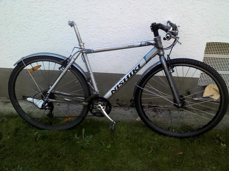

Besitze ein Nishiki Trekkingrad. Hab ich vor Acht Jahren gebraucht gekauft und war mir immer treu.
Seit letztem Jahr geht aber irgendwie nüscht mehr... Tretlager ist dermaßen im Arsch, dass die ganze Kurbel quasi freischwingt.
Schaltung hin und Kettenblätter Oval und abgenutzt. Kette verrostet, etc.
Hätte die Liebe mehr pflegen sollen. :patsch: Ich werde nun tun was getan werden muss und meinen ersten Versuch starten ein Singlespeed zubasteln.
Desweiteren besorg ich nen ordentliches Licht fürn Dynamo und schwupps komm ich übern Winter. (hoffentlich)
Auch das Einzig schimpft sich mein Eigentum. War billig und leistet mir bis jetzt gute Dienste, obwohl alles was daran bemängelt wird auch zutrifft :sing:
Bin damit jetzt eigentlich so den Frühling und Sommer durchgeradelt. Mal gucken wie lange es noch lebt.
Neu dran ist die BianchiBremse, die Pedalen und Strippies+Korb und der Rost...

beim Nishiki läßt doch noch was an der Gabel Vorbau Kombo noch was machen.
Oder ist das Absicht? Dann will ich nichts gesagt haben.

@per Meinst du, dass ich den Vorbau hochstellen soll und die Spacer rausnehmen??
Oder hattest du was anderes im Sinn?
Ich hab jetzt erstmal alles entfernt was ging(Schaltung,etc) und warte auf meine Werkzeug und das Tretkurbelinnenlager(hiesz das so??) zu wechseln. Dann will ich es halt moeglichst Kostenguenstig als Eingaenger mit Ruecktritt ummodeln... Habe mir diese ganzen Sheldon Brown Sachen zig mal durchgelesen und auch Anderes und habe den groben Ablauf verstanden. Im Detail wird sich dann ja zeigen wo's Problemchen gibt. Vorne ist schon ein Nabendynamo eingespeicht, dafuer werde ich mir dann Beleuchtung besorgen...
@Klemmi Ich hab mich verrechnet.. Es sind doch nur sieben Jahre. Ich habdas Fahrrad seitdem ich 14 bin. Es war zu dem Zeitpunkt auch schon zwei, drei Jahre alt...
