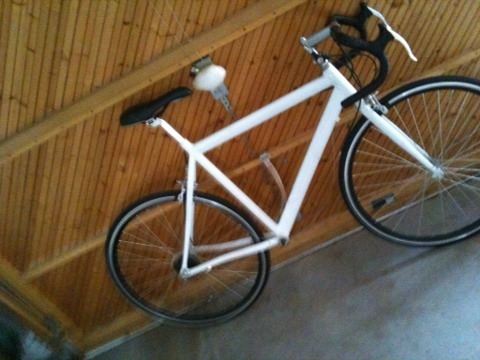

Ich bin nämlich auf ein Angebot für ein Rennrad gestoßen und möchte gerne eure Meinung dazu hören auch wenn es mich Hart trifft. :roll:
Das Bike is schon als Bastelrad ausgeschrieben und ich würd eben gern wissen ob ich mich mit dem ding in große Gefahr begebe und auf was ich achten sollte und eben wie viel ich noch reinstecken muss.
Das einzige Bild des Verkäufers befindet sich im Anhang.
Der Verkäufer kann mir leider keine Angaben zum Rahmen und zu den anderen Teilen machen er sagte der Rahmen ist NONAME.
Das Rad ist eben auch nocht nicht fertig gebastelt und besteht bis jetz nur aus
Zwei Reifen + Felgen
Zwei Bremsen
Sitz
Rahmen (Von Pedalen 52cmund vom Boden 80 cm bis zum Rahmen)
Also fehlt mir denk ich Kette, Pedale, Schaltung.
Kann mir dazu jemand was sagen?
Auch ob mir das Bike überhaupt passt ich mein ich bin 1,89 und wieg 85 kg
Nicht das det ding auseinnader bricht.
Ach übrigens würd mir der Verkäufer das Rad für unter 100Eur verkaufen
Weiß nicht ob ich da soviel falsch machen kann.
Für alle produktiven Antworten und hilfen bedanke ich mich im vorraus.

Moon Moin,
bald ist wieder Handball-Saison! Yippeh! ;)
Kalk.:
Rad 100€
Nötige Anbauteile: ca. 300€
Summe: 400€
Dazu kommt dann noch Lehrgeld, weil du ja von Rädern keine Ahnung hast...
Da bekommt man auch schon was gebrauchtes und weis was man hat... ;)

Mein Tipp wäre, bis so Ende September zu warten und dann RR-News etc. zu durchwühlen. Einige trennen sich dann von ihren Rädern, weil dann die neue Saison bald losgeht...also Winterzeit=Gebrauchtradzeit...
 Betreff des Beitrags: Re: Ja Hallo aus em Lädle!
BeitragVerfasst: Di 20. Aug 2013, 17:59
Crossballer10 hat geschrieben:
was wär en das dann zum Bleistift?
Wer "zum Bleistift" sagt, sagt auch "Teflon" zum Telefon, es "funzt", wenn etwas funktioniert, "Progi" zu Programmen und frisst kleine Kinder.
Der Schinken da oben ist Dir sowieso zu klein und es hat wohl auch einen Grund, wieso der "Bastler" beim Basteln aufgegeben hat. Kauf Dir ein komplettes Rad, da gibt's immer noch genuegend zu tun.

Weil du 1,89m groß bist. Deshalb wär dir das Ding zu klein. Mistfink weiß, auf welche Stellen er beim Rad schauen muss um eine ungefähre Rahmengröße zu schätzen - und von der bist du mit deiner Körpergröße meilenweit entfernt.
Kauf dir am Besten ein Rad in der Preisklasse um 200-250 Euro in nem guten Zustand fahrbereit ist (Probefahrt machen!!). Die Rahmenhöhe, die du so IN ETWA anpeilen solltest sind ca. 60cm - wichtig ist, dass du dich bei der Probefahrt auf dem Rad wohlfühlst.
Wenn du so ein Rad mal hast eröffnen sich schon noch 2-3 Baustellen, an denen du arbeiten kannst und musst. Mäntel, Bremsgummis und Kette sind da die ersten, einfachen Kandidaten. Irgendwann später willste vielleicht mal selbst das Lenkerband wechseln, Schaltzüge austauschen oder sowas. Das kannste dann alles step by step lernen. Anleitungen gibts hier im Forum und bei Youtube zu genüge. Aber alles zu seiner Zeit.
Vertrau den Jungs hier einfach, die wissen von was sie sprechen.
//Edith wirft noch einen kleinen Tip ein und ist so nett, dir mal drei (willkürlich!) rausgesuchte Modelle zu zeigen, die näher in Betracht kommen würden:
http://kleinanzeigen.ebay.de/anzeigen/s ... ref=search
Du siehst, da geht sowohl im Preis als auch im Erscheinungsbild einiges. Auf jeden Fall biste mit jedem der Räder (so es denn fährt und sich für dich gut anfühlt) 10x besser bedient als mit dem von dir erwähnten Rad.

Ich vermute mal keine horizontalen Ausfaller.
Wenn Du kein besseres Bild auftreibst, dann kauf das Ding doch einfach und mach?!
Willst Du jetzt ein Schaltrad oder ein starres?

Wenn es möglich wäre, da kostengünstig ein Fixie draus zu basteln hätte dir das schon jemand verraten. Begreif das doch einfach. Warum dein Rad oben nicht als Fixie taugt bzw. welche Umbauten es erfordert, wenn man das trotzdem will steht hier mindestens 100x im Forum beschrieben. Man muss nur danach SUCHEN und nicht nur Fragen stellen und auf Antworten warten.
Willst du ein Rad für dich oder n Rad zum an die Wand hängen / gewinnbringend verkaufen? Kriegt dann das Forum was vom Verkaufserlös ab als Spende? Nein? Dann bastel dein Fixie allein und such dir n anderen Haufen von Leuten, die dich kostenlos mit Infos füttern.
Oder wo genau liegt deine Leistung hier im Forum grad - ich mein jetzt außer die selben Fragen mehrmals stellen, von angebotenem Wissen profitieren und seitseid-Fehler unters Volk bringen?

Bau dir was mit Flipflop-Nabe auf. Kannst das Bike dann auch ohne Klickies/Strapse benutzen.
Waagrechte Ausfallenden sind Pflicht, wenn es ohne Kettenspanner oder irgendwelche Tricks (Exzenter) sein soll - und der Sinn von SSP/Fix ist ja eigentlich die Einfachheit.
Und gute Bremsen.

Das weiße Rad ist dir mit 1,89m Körpergröße wirklich um Längen zu klein. Wie stefan-1 auch bereits sagte brauchst du für ein Fixie sinnvollerweise horizontale oder semi-horizontale Ausfallenden um die Kette spannen zu können. Du schreibst aber das ihr Berge und Hügel habt und damit macht ein Fixie oder Singlespeed leider keinen Sinn für dich, außer zum Schieben.
