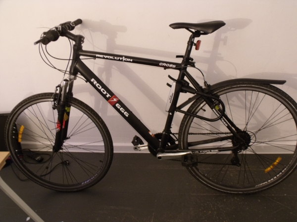

Ich hab da eher Probleme mit einem alten Rennrad, an dem ich gerne rumschrauben möchte weil ich mein aktuelles Rad scheiße finde. Zu meiner Rettung muss ich sagen, dass das auch das erste Fahrrad ist, dass ich mir jemals selbst gekauft habe. Davor war ich leidenschaftlicher Fußgänger. Ich dachte mir: Ok, kaufse dir das billigste von allen neuen Fahrrädern, dann bisse schneller unterwegs und musst nicht dran rumschrauben. Naja und jetzt hat die Karre trotzdem allerlei Kinderkrankheiten und ich den Kaffee auf. Außerdem siehts kacke aus. Schaut mal:
KS_Fahrrad.JPG [ 58.07 KiB | 9645-mal betrachtet ]
Weil ich das Quietschen aus dem Innenlager (scheinbar kommt es daher) auch nach zehn Versuchen nicht abstellen konnte, habe ich in einem Wutanfall dann ein gebrauchtes „Rennrad“ bei eBay ersteigert. Kann gut sein, dass ich dafür ein wenig zu viel hingeblättert hab. Scheinbar ist das dieser in Masse produzierte „carbolite“-Rahmen, den früher jeder Affe gefahren ist und der auch recht schwer ist. Leichter als der Panzer oben ist das Rad aber allemal, es quietscht nicht und es sieht cooler aus, wie ich finde. Ich bin erstmal zufrieden:

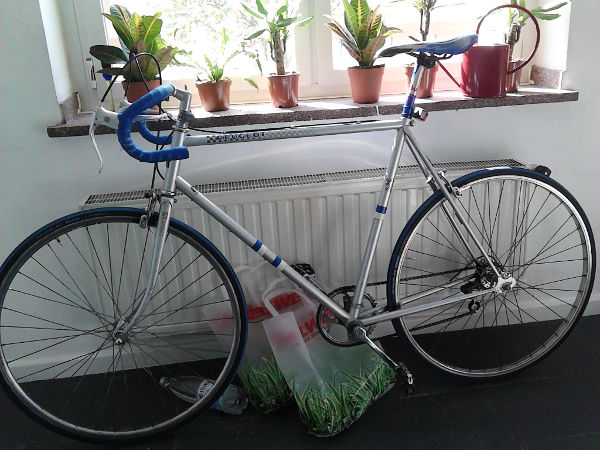

Urzustand.jpg [ 71.15 KiB | 9645-mal betrachtet ]
Der Plan ist nun recht ambitioniert. Ein bisschen habe ich nämlich schon Blut geleckt und möchte ein wenig daran herumschrauben. Muss heute ja alles individuell sein, also möchte ich daran einige Veränderungen vornehmen. Darunter auch recht schwierige wie mir scheint, aber dafür kann man ja Leute fragen, die sich auskennen und deshalb bin ich hier. Folgendes habe ich vor:
- breitere Reifen, falls möglich
- Rahmen lackieren (!) (was ich durchaus selbst machen möchte)
- nen neuen, geraden Lenker dran
- neue Bremshebel brauche ich dann wohl auch
- ein neuer Sattel
Würde schon sagen, dass ich viel Wert auf die Optik lege. Hätte gerne ein sportliches Rad für die Stadt, das optisch etwas hermacht. Retro finde ich gut. Dachte daher auch an Lenkerband und Sattel aus braunem Leder. Dazu wahrscheinlich ein dunkles Grün für den Rahmen. Darf auch gern ein bisschen edel aussehen. Problem: Billig soll es sein und ich muss erst lernen, wie ich das alles selbst mache.
Das war's erst einmal. Ich habe übrigens schon angefangen, es außeinander zu nehmen. Gibt also keinen Weg zurück. Ist das in Ordnung, wenn ich für meine einzelnen Fragen je einen Thread aufmache oder habt ihr direkt schon Tipps, wo ich Lack bestelle und welchen ich dafür nehme? Von 2K war irgendwo die Rede, aber welcher Hersteller und läuft das einfach mit ein paar Sprühdosen oder brauche ich eine Sprühpistole?

Tag auch,
wie gross bist Du denn?

karimperium hat geschrieben:
Hmnm, ich würde es erstmal so aufbauen, daß Du immer wieder fröhlich pfeifend aufsteigst. Da ist nie die Farbe im Weg...
...eher schon die Ergonomie. Du hast bei beiden Rädern den Sattel ziemlich oben und den Sattel weit zurückgeschoben, also bist Du schon an der Grenze der Rahmengröße. Wenn Du nun einen Flatbar montierst, wird das Rad recht kurz. Ausgelegt ist es ja für die Bremsgriffhaltung, zum Strecke fahren. Mit Flatbar brauchst Du den längsten käuflichen Vorbau und dazu noch Lenkerhörnchen, um auf die gleiche Länge zu kommen. Dann würde ich auch dazu neigen - bei dem schrägen Sattelrohr - den Sattel ziemlich vorzuschieben, um die Pedale mehr unter den Sattel zu bekommen. Die Sattelverschiebung ist fürs Knielot, der Lenkabstand ist Oberrohr, Vorbau, Lenker.
Aber egal was ich zur Ergonomie schreibe, ich würde nie lackieren bevor sich das Rad - für Dich - absolut geil fährt. Ich empfehle das zu probieren. Ein gut aufgebautes Rad ist schnell zerlegt, lackiert und wieder gut aufgebaut - wenn man es nicht erwarten kann wieder damit zu fahren.

Danke für eure schnellen Antworten. :daumen: Das ist gut, dass du die Ergonomie ansprichst. Das Rennrad hat eine Rahmenhöhe von 60 cm. Meine Schritthöhe ist 88 cm. Insgesamt bin ich 1,84 m groß. Vom Rahmen her sollte das doch passen, oder?
Tatsächlich ist der Sattel auf dem Foto zu hoch. Ich habe das Foto gemacht, kurz nachdem ich es gekauft hatte. Ist also nicht meine Einstellung. Habe ihn etwas gesenkt und bin ein paar Runden damit gefahren. Das fühlte sich in Ordnung an. Lange bin ich aber nicht gefahren, muss ich zugeben.
Jetzt zu deinem Gedankengang, planet:
„Ein gut aufgebautes Rad ist schnell zerlegt, lackiert und wieder gut aufgebaut - wenn man es nicht erwarten kann wieder damit zu fahren.“
Das stimmt wohl. Wahrscheinlich sollte ich mit dem Lackieren tatsächlich erst einmal warten. Werde mich jetzt nach einem geeigneten Flatbar umsehen und schauen, wie es sich fährt, wenn ich den Sattel ein wenig nach vorne schiebe. BTW: Kann es sein, dass es kaum noch Flatbars aus Stahl gibt? Ich würde das bevorzugen, weil ich hörte, Stahlvorbau und Aluminiumlenker vertragen sich nicht?! Oder soll ich einfach einen Aluminium-Vorbau und den entsprechenden Flatbar dazu kaufen? Das müsste doch gehen oder gibt es da auch Sicherheitsbedenken, wenn ich einen Alu-Vorbau in ein Lenkerrohr aus Stahl stecke? :-?
