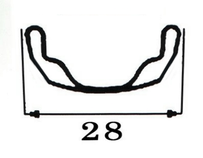

bin immernoch im aufbau aber mittlerweile fast fertig und es is nun doch alles ganz anders geworden. wie immer eben.
nun hab ich das problem, dass ich heute beim reifenaufpumpen festgestellt hab, dass wenn ich zu viel druck draufmache, sich der reifen von der felge verabschiedet.
soll heißen er flutsch drüber. ich habe alte aber noch gute mifa felgen und habe mir darauf 28-622 reifen von schwalbe gezogen.
das profil der felge geht oben leider nicht wieder nach innen, wodurch es eben zum überrutschen kommt.
nun hab ich es vorerst auf 2 bar aufgepumpt statt der angegebenen mindestens 3,5 bar. würde aber natürlich gernen härter fahren als diese 2 bar.
gibt es eine möglichkeit dem ganzen entgegenzu wirken? irgendein, ich nenn es mal, trick oder so?
kann es auch am schlauch liegen, weil der von 28-622 bis 47-622 geht. dass ich eben nen dünneren schlauch nehme?
bin gerade etwas ratlos.
grüße aus bs.

Wie sehen denn die Flanken der Felge aus? Die sind nicht zufällig konkav? Was sind es überhaupt für Felgen, was für ne Maulweite und so?

Bilder!
Rutscht der Mantel vom Ventil aus runter?
Mit 2bar kann man im Wald und im Feld fahren, aber nicht auf der Strasse.
 Betreff des Beitrags: Re: Grüße aus Braunschweig
BeitragVerfasst: Fr 8. Apr 2011, 18:43
müsste an der Felge liegen, hat die denn überhapt Felgenhörner? Bild
so in etwa muss die Felge aussehen, damit ein Drahtreifen drauf passt...

Ohne Bild würde ich auf Felgen für Schlauchreifen tippen.
Da gibt es mindestens 3 Variante: a) Schlauchreifen aufkleben b) auf
Felgen für Drahtreifen umspeichen oder c) neuen LRS.
Du hast also die Wahl zwischen drei Übeln: a) unpraktisch b) aufwändig
und c) teuer. :-?
BeitragVerfasst: Sa 9. Apr 2011, 06:48
ehrlichgesagt: ne alte Mifa Felge dürfte fast schon für Wulstreifen ausgelegt sein... :sing:

Es dürfte bei mir in etwa so aussehen.

Wenn Dir ein Händler die Kombination aus einer so breiten Felge samt
einem 28mm breiten Mantel verkauft hat, würde ich ihm das wieder
zurück geben. Entweder darf er umspeichen oder Dir einen breiteren
Mantel geben.
Danach würde ich über einen Händlerwechsel nachdenken.
Hier mal eine grobe Orientierungshilfe für Kombinationen aus Felgen-
und Reifenbreiten. Bei den Felgenbreiten sind hierbei die inneren
Maulweiten gemeint. Selbst dann (ca. 21mm) ist Deine Kombination
außerhalb der Empfehlung. Zumal ich die Liste für Felgen mit aus-
geprägtem Felgenhorn kenne, die Deine nicht haben....
