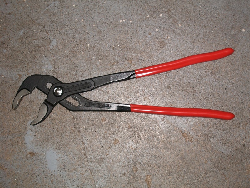

BeitragVerfasst: Mi 15. Sep 2010, 15:32
...mit einem dafür geeigneten Werkzeug! ;)
xt63.jpg [ 236.6 KiB | 8168-mal betrachtet ]
2 1/2"
 Betreff des Beitrags: Re: Hallo aus Basel
BeitragVerfasst: Mi 15. Sep 2010, 15:39
Wenn sich jemand für so eine Krückenlösung entscheidet, sollte er
wenigstens noch zwei, um 180° versetzte Löcher in den Ring bohren,
(wenn man das in ein gehärtestes Ritzel schafft) um ihn später wieder
mit einen Stirnlochschlüssel lösen zu können. Nach 2 Jahren Alltags-
einsatz ist der Ring so festgegammelt, daß selbst mit der Rohrzange
bei dem dünnen Ritzel kein Blumentopf mehr zu gewinnen ist.
Mal ganz davon abgesehen, daß man eine technisch und optisch saubere
Lösung mit dem Bahnritzel auf dem Uniglide-Gewinde vergibt.
