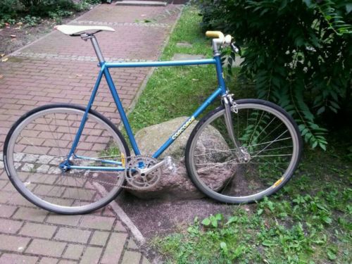

Ach ja, sozusagen aus aktuellem Anlass, was haltet ihr davon, bzw. jetzt mal Schätzfrage in die Runde, was darf das kosten?
http://kleinanzeigen.ebay.de/anzeigen/s ... ref=search
Mit Versand sollens 300 Tacken sein, bin etwas skeptisch, gerade wenn ich mir überlege, das ich mein aktuelles Rad bei einem Händler für 230 Euronen erstanden habe.
Habe auch schon überlegt einfach mal die alteingesessenen Händler abzuklappern und dann selber zu basteln.
Und bevor ihr schimpft, ich hab wirklich versucht mal die Teile mit Hilfe des WWW zu bewerten, aber da stößt du als Anfänger ziemlich schnell an deine Grenzen, denn ob die Felgen jetzt noch gut, oder aber runter sind??? Und auch was die Rahmenpreise angeht, das ist ja alles zu kriegen über billig bishin zu unfassbar teuer unabhängig ob Peugeot oder sonstwas, man hat den Eindruck das die Verkäufer das zu verkaufende Stück völlig frei von jedem Marktvergleich bewerten. Zumindest habe ich immer öfter diesen Eindruck gewonnen :vrlgn: .

Schlechtes Bild, zwar riesig, aber scheint halbwegs ok. Für 300 kriegst du nen ganzes Rad mit Schalte und allem......

Ja so sehe ich das auch, ich dachte halt das zumindest die Kurbel schonmal was spezifischeres ist, was aus dem Bahnsport kommt, oder ist dem nicht so?!
Fand auch das es sehr groß wirkt, hab jetzt nen 60er Rahmen bei 1,86cm, aber ob noch größer besser ist...

Diese schlanken Stahlrahmen sind schon Unwiderstehlich, *seufz*.
Hmnm, bei Kleinanzeigen und dann zuschicken lassen?
Kaufen ohne ausgiebige gemeinsame Ausfahrt mit dem Verkäufer?
Kaufen ohne genaueste Untersuchung auf Dellen, Risse?
Ohne Untersuchung, ob die Kurbelvierkante ausgeschlagen sind
usw.
Neukölln, Berlin ist ja schon schlimm, ich habe Vorurteile, vor allem weil er schreibt "Rechnung vorhanden", wird eigentlich nie dazugeschrieben
Also die Kurbel ist schonmal im Moment keine Bahnkurbel, das 2te Kettenblatt ist ja noch drauf, ok kann man wegmachen, brauchste aber kurze Kettenblattschrauben. Nicht schlimm. Sugino mit Patina ist immer noch ne hübsche Kurbel.
Das zweite Ketteblatt spricht für einen Laienaufbau, das kommt nicht so als Neuaufbau aus einem Laden.
Und ein reiner Bahnrahmen ists auch nicht, Schaltauge... auch nix schlimmes
Die Kette hängt durch, Indiz für Lieblosigkeit
der Bremsklotz rechts ist nicht richtig eingestellt, kein großer Mechaniker
Fahren könnte ichs nicht, zu großer Rahmen
Und trotzdem mit dem kurzen Vorbau kaum Sitzlänge, mir wärs zu kurz.
Ich schätze mal grob der Verkäufer hat wegen der irre großen Entfaltung keinen Spaß gehabt :mrgreen:
Kann sein, daß das ein völlig seriöser Mensch ist, der da sein Fahrrad anbietet, man muß kein großer Mechaniker sein um ein grundsätzlich brauchbares Fahrrad kaufen, fahren und wieder verkaufen zu dürfen. Aber in die Augen schauen müsste der mir schon. Welchen Status hat Concorde denn, immer Oberklasse? Ich habe keinen Blassen...

Tja...was bleibt da noch zu sagen, wäre wohl eine unvernüftige Sache das Rad ungesehen zu kaufen; und wenns nochdazu zu teuer ist, fällts ja quasi doppelt durch; der Verkäufer hat mir erzählt das Tretlager und Kette erneuert wurden, was dann allerdings nicht zum "Nicht-Mechaniker" passt. Dachte ja eigentlich das das Rad schon weg ist, weils zunächst aus den Anzeigen gelöscht wurde, ist dann allerdings gleich darauf wieder ganz oben, quasi neu eingestellt erschienen.
Werde, sobald ich wieder daheim bin, wohl doch mal die Locals abklappern und sehen ob ich da was abstauben kann!
Danke für den Rat ihr zwei, insgesamt ne klare Sache huhu...
