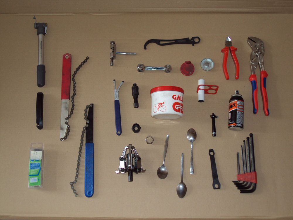

BeitragVerfasst: So 10. Jun 2012, 20:56
stirnlochschlüssel nennt sich das. dürften 3,1mm stifte sein (gibt am rad auch iwo 2,9mm nich verwechseln, das vergrießknaddelt sonst die löchers).
werkzeug_1000.jpg [ 92.07 KiB | 9861-mal betrachtet ]
das Gerät mit dem blaune griff da unter dem Kettennietdrücker, links der mitte.

ok also muss ich diese seite als erste lösen?!
 Betreff des Beitrags: Re: Tach aus Potsdam
BeitragVerfasst: So 10. Jun 2012, 21:33
Siehe hier
