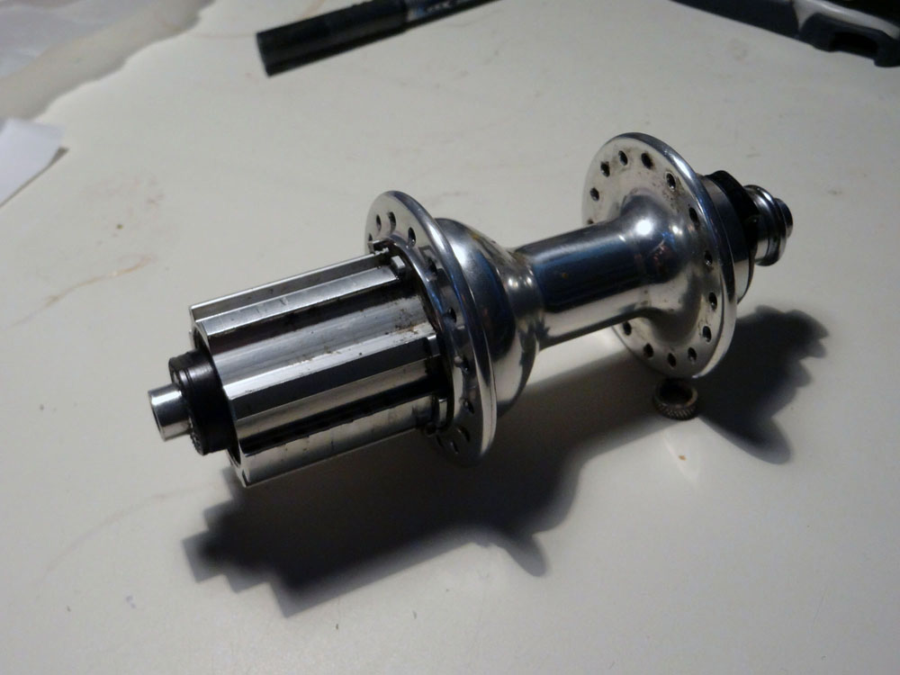

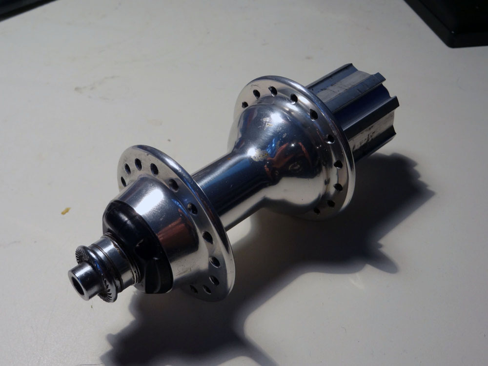

ich habe auf dem Flohmarkt eine tolle Nabe gefunden, leicht und läuft wie Butter.
Die Nabe würde ich gern in ein Trekkingrad für meine Tochter einspeichen.
Leider steht außer Campagnolo nichts drauf, deswegen weiß ich nicht welche Baureihe oder wieviel Ritzel.
Am liebsten würde ich ja Ersatzteilbedingt auf Shimanokassette umrüsten und einen entsprechenden Freilaufkörper besorgen.
Das scheint aber wirklich schwierig ohne die Typangabe und Ritzelzahl, selbst in 2 Fahrradläden konnten sie mir nicht so recht weiterhelfen.

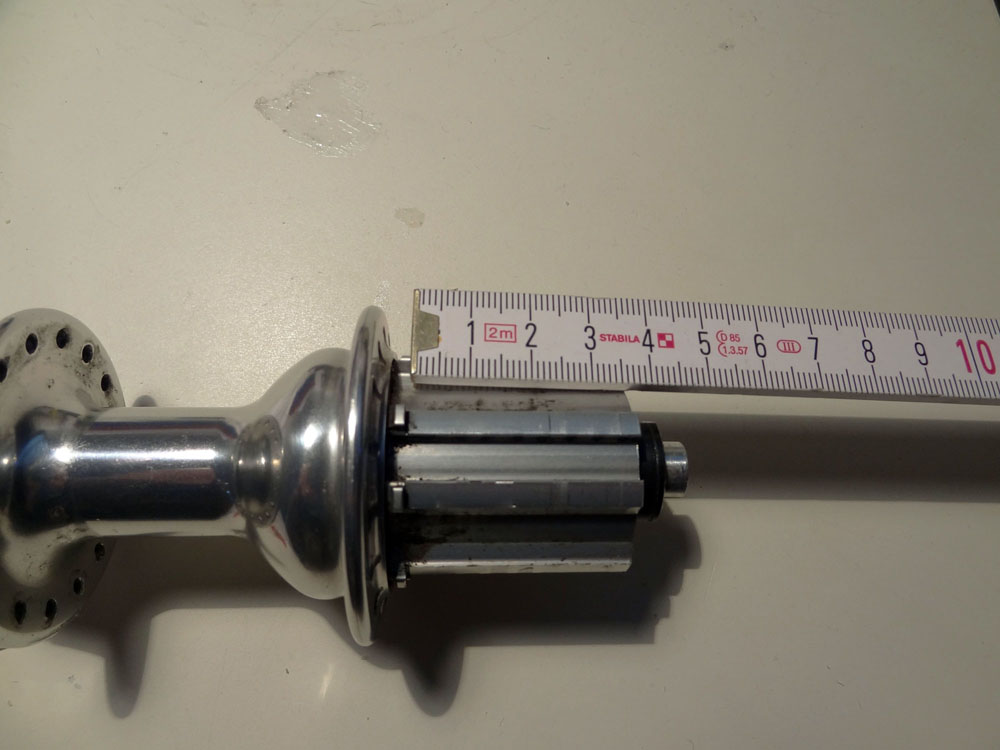

Wenn ich mal eine Shimano 9-fach Nabe daneben halte, dann ist der Freilauf der Shimanonabe vom Anschlag aus gemessen sogar 1mm kürzer (Campagnolo ca. 36mm, Shimano 9-fach ca. 35mm) weshalb ich gefühlt von einer 9-10fach Nabe ausgehe. Habe aber von Campa so gar keine Ahnung. Deswegen die Frage hier, ob mir vielleicht jemand sagen kann, was das genau für eine Nabe ist und vor allem wieviel Ritzel. Gern auch ein Tip für einen passenden Freilauf, das wäre super.
Schonmal besten Dank vorab.
beste Grüße Dörch

centaur
8 - 10 fach mögl.
