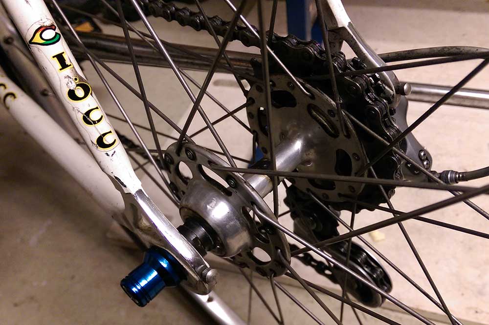

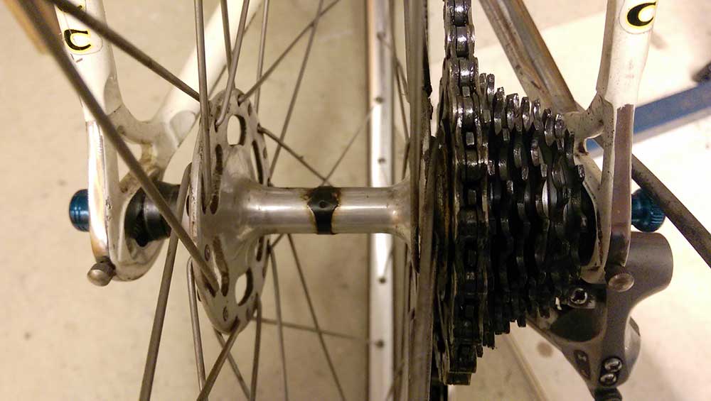

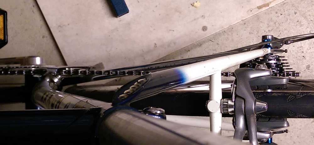

Natuerlich gibts auch Bilder :) Bei dem Bild von oben sollte man recht gut erkennen koennen, dass die Kette, wenn sie hinten auf dem groessten Ritzel liegt, nicht gerade laeuft. Oder ist das noch im tolerierbaren Bereich? Wenn ich da jetzt ein Singlespeed-Ritzel draufschraube ist das ja ungefaehr in der gleichen Position, wie jetzt das grosse Ritzel vom Zahnkranz und die Kette wuerde aehnlich schief laufen. Wenn ich jetzt aber die Nabe auf der Achse verschiebe, verschiebt sich ja auch die Felge und ich hab dann Probleme mit meiner Felgenbremse.
Stimmt mein Gedankengang soweit?

Das mit dem Nabe verschieben tut so nicht, aber kannst Du nicht, falls die Kettenlinie zu schepp wird, das Kettenblatt vorne Innen montieren? Alternative anderes Tretlager (ok, "Innenlager" fuer die Pedanten). Etwas scheppe Kettenlinie tut aber auch, da wuerde ich mir keinen Kopf machen.
Umzentrieren koennte auch tun, bin mir aber nicht sicher ob das reicht.

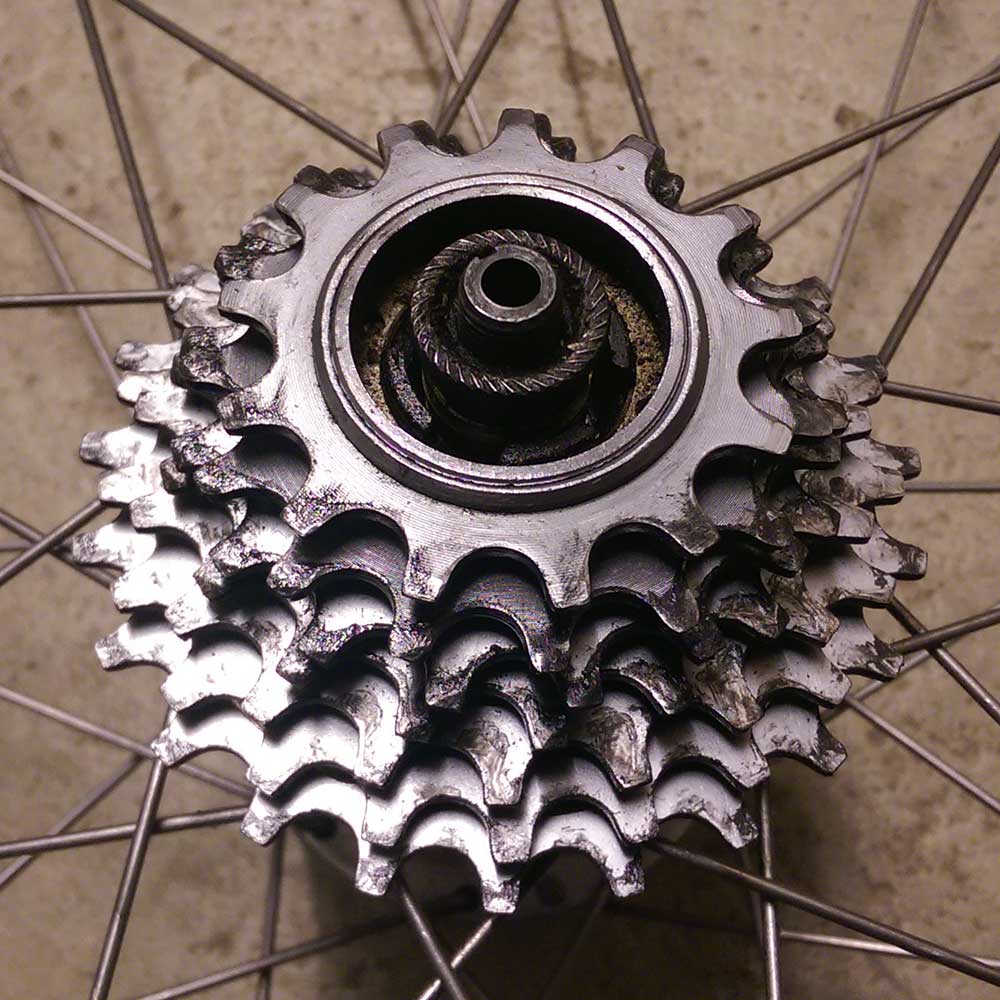

So, ich arbeite mich so langsam vorwaerts und hab da noch einmal ein besseres Bild des Zahnkranzes fuer Euch. Was denkt Ihr, kann man den genauso auseinandernehmen wie in dem Video weiter oben oder braucht man dafuer zwei Kettenpeitschen und schraubt dann das auesserste Ritzel ab. Ist zwar keine Marke drauf zu erkennen, aber scheint ein etwas anderer Typ zu sein, als der Suntour im Video.

Bau die Kassette mal ab und mach dann nochmal ein Foto. Dann kann man dir finit Hinweise dazu geben, was möglich ist. ja?

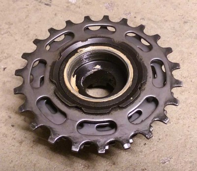

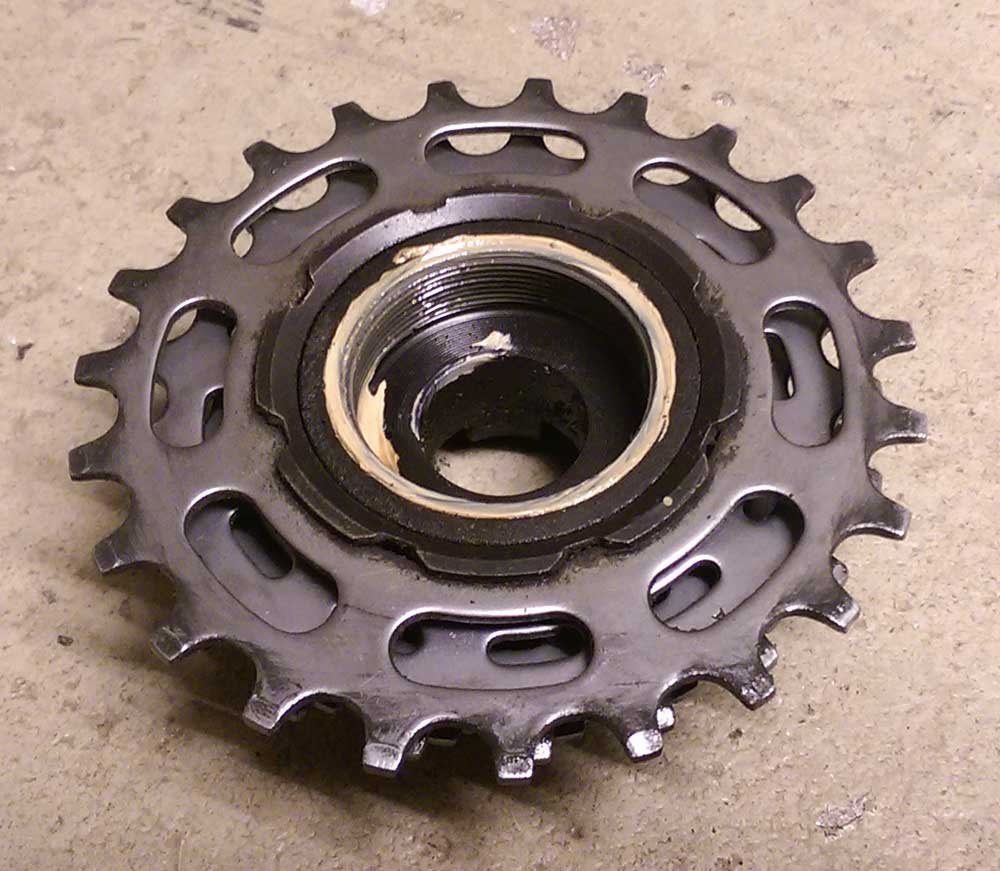

Ich hab den Zahnkranz jetzt abgezogen (siehe Bild) und fuer mich sieht das so aus als ob das ein "all-threaded" European freewheel ist, wie es Sheldon Brown hier beschreibt: http://sheldonbrown.com/freewheels.html (so ungefaehr halb die Seite runter).
Seht Ihr das auch so? Und wenn ja, dann ist der Zahnkranz nicht fuer den Umbau wie im Video beschrieben zu gebrauchen? Korrekt? Da scheint jedenfalls keine "ungenormter" Kassettenkoerper drinzustecken, wie in dem Suntour-teil im Video.
