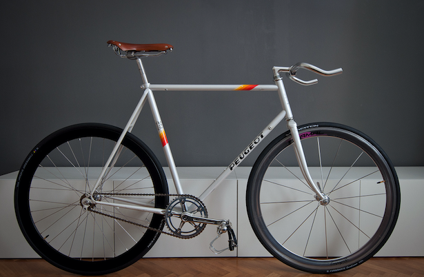

- gerne für ich Laufräder wie diese haben (siehe Bild)
- könnt ihr erkennen um welche marke und Sorte es sich handelt?
- Gibt es günstige alternativen?
- mir geht es primär um das design bei gleichbleibender Sicherheit.

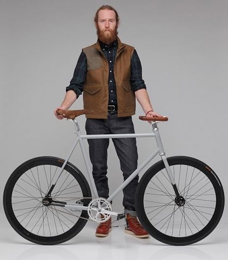

Sicherheit ist relativ. Wie in dem Dir zur Verfügung gestellten Infoheft zu Fixies wird auf schöne Weise darauf eingegangen, wie die Sicherheit mit der Erfahrung bzw. den Fähigkeiten des Fahrers korreliert.
Das Rad auf Deinem Bild ist fixed-gear, also ein Rad mit starrem Gang, ohne zusätzliche Bremsen. Für mich wären das die relevanten Sicherheitsmerkmale.
Tiefbettfelgen sind bei fertigen Laufrädern im unteren Preissegment deutlich schwerer als Laufradsätze mit flachem Felgenprofil. Hochwertigere Tiefbettfelden verbessern die Aerodynamik, sind allerdings auch deutlich teurer.
Poste doch mal ein Bild von Deinem Rad, kann können Dir auch leichter Tipps gegeben werden.
(Und wenn Du unbedingt funky Aerofelgen wegen der Optik brauchst, würde ich an Deiner Stelle für die nächsten Monate nicht auf Bremsen verzichten. Das ist wesentlich sicherheitsrelevanter als die Art der Felgen, die Du Deinem Rad spendierst)

Ach ja: noch als Faustregel:
Je länger Dein Bart, desto tiefer sollten Deine Aero-Felgen sein, um ein Verfangen des Erstgenannten in den Speichen aus Sicherheitsgründen zu vermeiden.

wenn du auch so ne weste tragen willst brauchste auch ne axt am rad. so mitohne so geht das nicht.

1) ich bin nicht auf dem Foto :)
2) mein Bart ist nicht lang
3) auch nicht mein Kleidungsstil
4) Hahaha

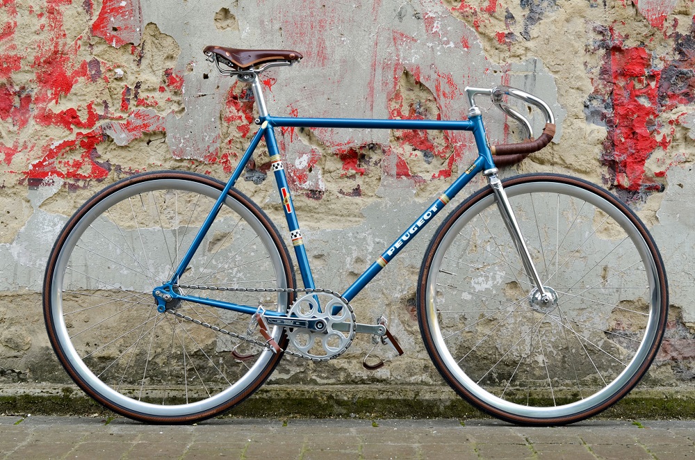

5) Es soll kein Fixie sondern Singlespeed mit Bremsen werden.
6) Tiefbettfelgen sehen sehr nett aus. Habt ihr da Empfehlungen für mich?
7) Mein Fahrrad Poste ich am Sonntag wenn ich wieder zuhause bin.

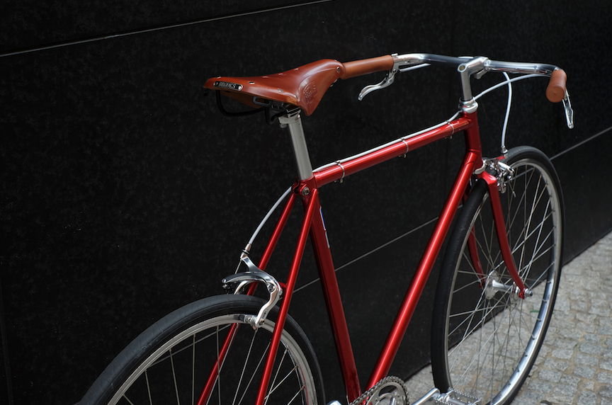

8) "Ziel" (Inspiration) des Umbaus ist folgendes Bike (Der Lenker soll anders sein, und als Sattel ein B17 Imperial Brooks)

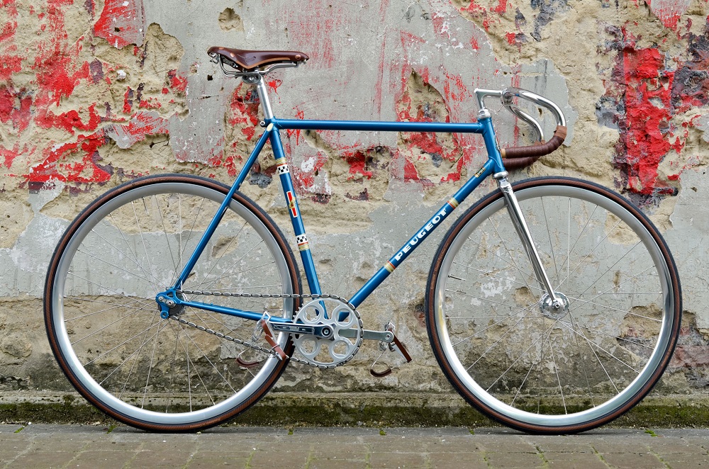

9) Bzgl des Lenkers und der Bremsen siehe rotes Bike
Ihr habt hier einen netten humor. Passt!
Lg

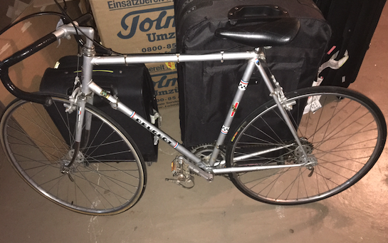

hier ein Bild von meinem "Renner" im noch sehr schlechten Zustand.
Glaube es ist ein 1976 PR10 aber belehrt mich bitte eines besseren.
Weiss jemand ob die Ritzel hinten gesteckt oder geschraubt sind?

sieht aus als wäre er dir eh zu groß und zwar reichlich...
in klassischen geos hat man eigentlich mindestesn 10cm luft zwischen sattelnase und rahmen. hochprofilfelgen machen ausm rad auch nen ziemlich panzer - "spritzig" ist dein fahrerlebnis dann nicht mehr. sollte man sich gut überlegen.

Danke für deinen Kommentar. Ich bin gerade Umgezogen und das Rad ist daher noch nicht eingestellt (daher tiefer Sattel). Bei 1.87 auf einem 58 Rahmen denke ich sollte das mehr als passen huhu...
Interessant, ich wusste nicht das es sich mit solchen Felgen schwerfälliger fährt. Das sollte ich def berücksichtigen!!!

Mach mal ein Photo, auf der man den Antrieb auch sieht ;-)

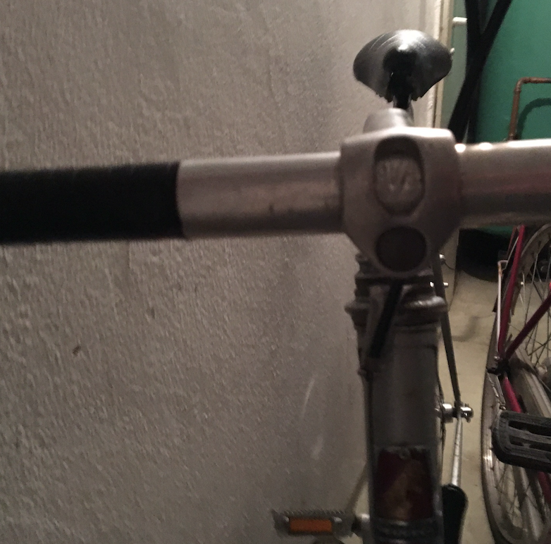

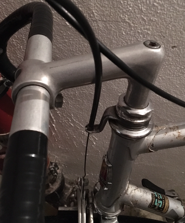

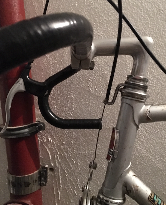

Eine super wichtige Frage: Möchte den Lenker wechseln und gerne den vorhandenen Vorbau nutzen. Jedoch kriege ich nicht heraus wie gross die Lenkerklemmung ist. Alternativ könnte ich den Vorbau tauschen, aber weiss nicht welche masse die Gewindegabel hat.
Das Peugoet Rad dürfte 1976 Baujahr sein, vllt. ein PR10.
Hier ein paar Bilder.
VIELEN DANKKKKKKKKKK! IHR SEID KLASSE!
Screen Shot 2017-08-13 at 1.17.24 PM.png [ 1.02 MiB | 47477-mal betrachtet ]
Screen Shot 2017-08-13 at 1.17.36 PM.png [ 769.45 KiB | 47477-mal betrachtet ]
Screen Shot 2017-08-13 at 1.17.49 PM.png [ 733.23 KiB | 47477-mal betrachtet ]

Du nimmst einen Papierstreifen und wickelst ihn um die Lenkerklemmung. Länge mit Lineal messen und
mit Formel für Kreisdurchmesser das von Dir gewünschte Ergebnis erhalten...
Alternativ Messschieber verwenden.
BeitragVerfasst: So 13. Aug 2017, 13:57
Registriert: Do 10. Aug 2017, 08:14
Beiträge: 16
Um den Lenker oder die Klemmung?
BeitragVerfasst: So 13. Aug 2017, 14:35
Registriert: Mi 10. Aug 2016, 18:48
Beiträge: 41
Dort, wo du den Durchmesser in Erfahrung bringen willst.

finger weg von boikotz vor 85.alles metrisch,nicht zöllig.nix passt und du musst nen innenlager mit franz.gewinde finden zu dem deine krg passt.steuerlager metr.sattelstütze metr.vorbau metr.davon ab ist die rahmenkonstruktion der 70-80er modellen zum kotzen gewesen.alle brechen.zwischen innenlager und kettenstrebe.und schwer sind die auch noch.
viel glück.

peugeot.jpg [ 400.9 KiB | 47387-mal betrachtet ]
nen hübscher boikotz aufbau von uns vor nen paar jahren,reynolds rohre:zöllig,daher kein problem im aufbau.
