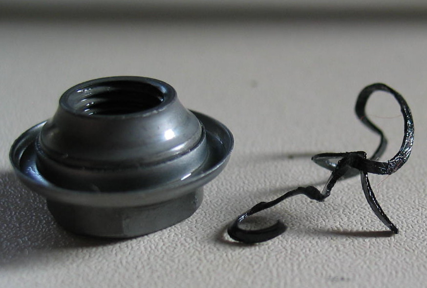

Doch die Achslager machen Geräusche, es klingt ein bisschen nach einem Sandkorn. Also Lager auf, das fängt ja gut an...
Es ist kein Sandkorn, das war in der Nabenhülse:
cbild1span.JPG [ 91.08 KiB | 58639-mal betrachtet ]

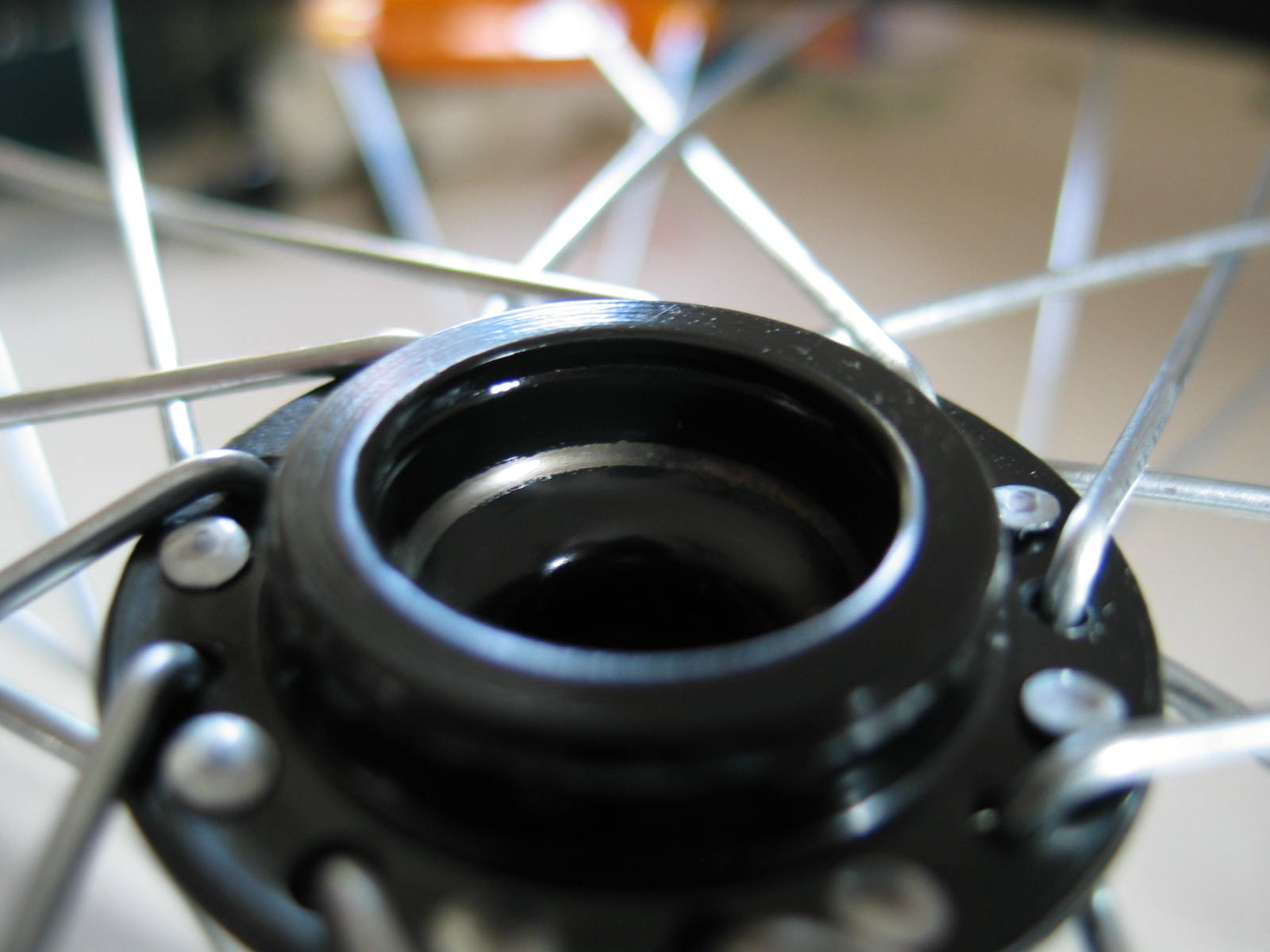

Die Nabe ist komplett aus Stahl und komplett lackiert. Die Kugeln haben sich ihren Weg freigewalzt, der fehlende Lack ist im Fett.
cbild2lagerschale.JPG [ 151.02 KiB | 58639-mal betrachtet ]
Vor Jahren hat ein Freund das Vorgängermodell gekauft, nach zweistellig wenigen Kilometern war eine Kugel im Vorderachslager geplatzt. Das habe ich dann mit einer Kugel weniger wieder zusammengebaut. Weit gekommen ist er mit dem Rad nicht ...doch es war am Ende nicht das Lager.
Ich habe noch alle Kugeln, also das Lager wieder zusammengebaut. Dann zentriert, die Nippel drehten sich nur sehr unwillig auf den Zinkspeichen. Die Felge hat die extrem hohe und sehr ungleichmäßige Speichenspannung überlebt, und läuft jetzt in allen Dimensionen inerhalb +-1mm.
Das Laufrad wiegt (mit Schnellspanner und Felgenband) 1040g trotz Stahlnabe und 36 Speichen... , der Reifen 820g, der Schlauch 190g. Ah, und die Felge ist eloxiert, das macht man eigentlich nicht mehr, weil es die Spannungsrissbildung an den Speichenlöchern begünstigt.
Noch eine Anmerkung zur Nabe. An dieser Nabe dreht sich wirklich alles lustig um seinen eigenen Mittelpunkt: Die Flanschaußenkante anders als die Lochkreise, die Hülse eiert vor sich hin ...alles in jede Richtung. Und ich dachte erst die Speichenlängen wären ungleich ...in den Nippeln sichtbar. Die Nabe ist von Joytech, die bauen sowas zum Spaß.

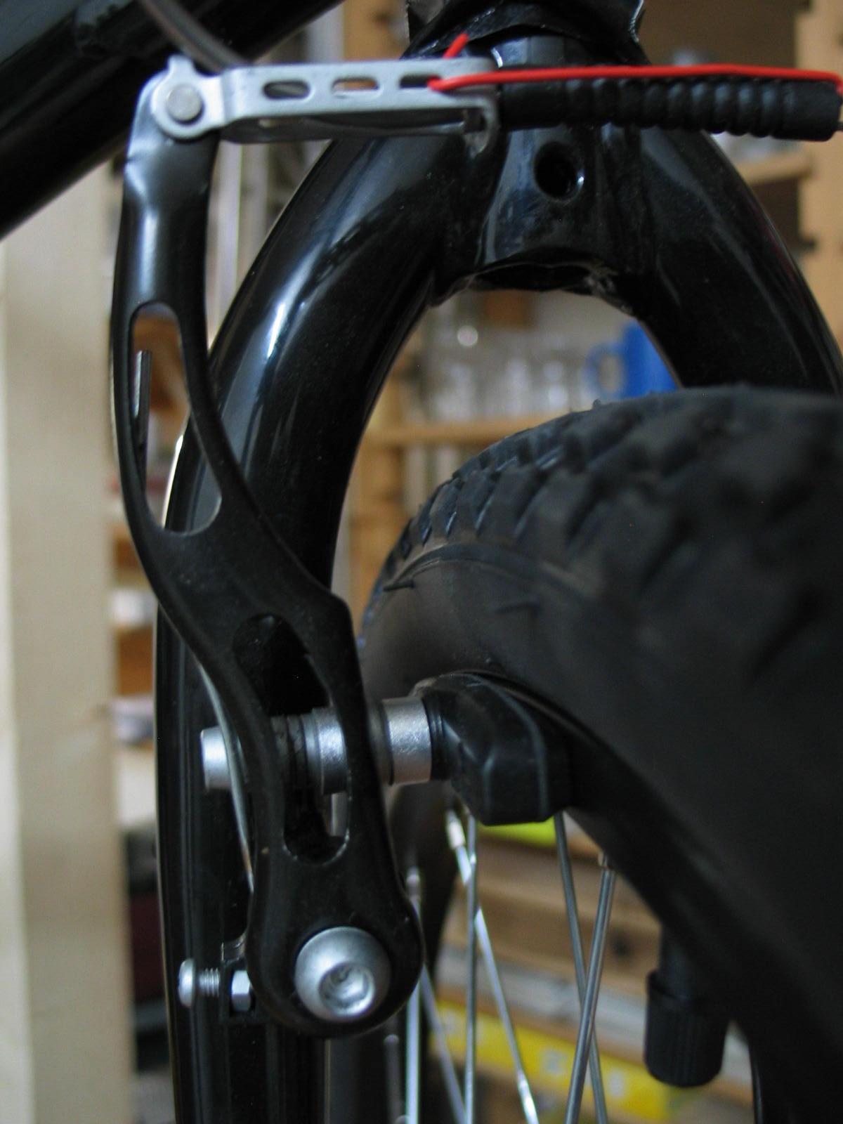

Dritte Folge: Die Bremsanlage
Da will ich am Anfang festhalten, daß die Bremsanlage im Lieferzustand durchaus ihren Job macht. Die Beläge treffen die Felgen, die Schrauben sind fest, die Symmetrie ist eingestellt. Gefährlich ist da nix, das bremst schon.
Da ich aber viele Shimano Bremsanlagen habe, erst Deore, dann die bauähnlichen T4000, weiß ich natürlich wie schön V-Bremsen sich anfühlen können. Die haben einen guten Druckpunkt, man fühlt im Hebel was die Beläge machen. Auch die Selbstzentrierung lässt sich zuverlässig einstellen und funktioniert auch mit niedriger Einstellung der Federspannung noch zuverlässig. Die Shimano-Züge flutschen als wären die Seile frei gespannt. Ein Freund von mir fährt Avid SD7, die sind mindestens besser, und zudem kriegt der auch Cantis aus den historischen Top Gruppen so gut restauriert, daß man mit geschlossenen Augen V-Bremsen fühlt. Ich bin noch nie vorher so tolle Cantis gefahren.
Am Steinreiter ist das erstmal nicht so schön, eher gewöhnlich brauchbar. Also wird komplett neu aufgebaut, da geht sicher noch was. Die Züge machen irgendwie den Eindruck als wären die mit Harz geschmiert. Also nehme ich die aus den Anschlägen und versorge sie mit reichlich AnyÖl. Jetzt flutscht das, die Oberflächenstruktur der unbearbeiteten Verseilung der einfachen Zinkseile bleibt natürlich fühlbar.
bild4bremsarm.JPG [ 129.29 KiB | 58592-mal betrachtet ]
wie schon geschrieben, Aluminium ist an dem Rad selten, das ist gestanztes und tiefgezogenes Stahlblech, warum auch nicht. Der rote Draht hält den Faltenbalg fest, der bleibt nicht auf der Nudel stecken. Der Reifen hatte auch knapp über der Felgenkante solche Gummi-Nupsies ringsum, die machten ein lustiges Geräusch an den Bremsschuhen.
Wie ich da so an den Zügen fummle verliert sich die Zentrierung der Bremsarme. Ich weiß ja schon was ich finden werde, also schraube ich die gleich ab. Gelagert sind sie klassisch, also direkt auf den Cantisockeln. Die aktuellen Shimano haben gebuchste Lager. Drei der Sockel sind knochentrockene Sandstrahloberfläche, der Sockel hinten links ist amtlich gefettet. Ich weiß ja nicht, aber wenn ich an meiner Montagestation Fett zur Verfügung habe, dann nehme ich den Pinsel und fette gleich alle 4. Das kostet genau 2,7 Sekunden mehr, als nur einen zu fetten. Vor allen Dingen ist eine Sandstrahloberfläche der ideale Nährboden für Rost, daß da noch kein Rost ist spricht für den Vertriebsweg, in knochentrockener Winter-Hallenluft gelagert, in geschlossenen Kasten LKW befördert. Nach nach etwas AnyÖl in die Federspirale, ordentlichMoS²-Fett auf die Sockel und einigem Gerüttel laufen die Bremsarme nun frei.
Für einen sauberen Druckpunkt müssen die Beläge ganzflächig die Felge treffen. Irgendwelche Schulmeinungen von Schrägstellungen - toe in oder so - entstammen der Zeit ratternder Vorderrad-Cantis. Das war aber eine Problemkombi aus 1" Gewindegabeln und Zughalter am Lenkervorbau.
Ich stelle die Beläge in Position und ziehe sie abschließend fest, indem ich kräftig am Bremshebel zupacke und die Belaghaltemutter auf, und dann ganz zu drehe. Damit ist auch der Einfluß des Spiels in der Bremsarm-Lagerung und der Elastizität der Cantisockel am Rahmen aufgehoben.
cbild3bremsgriff.JPG [ 136.34 KiB | 58592-mal betrachtet ]
Aluminium ist an diesem Rad eine seltene Erscheinung, hier ist ein bisschen.
Jetzt bremst das so gut, wie ich das mit dem gegebenen Material für möglich halte. Die Kunststoff-Gehäuse der Bremshebel sind sehr weich und auch die Alhonga Beläge sind aus weicherem Gummi als die gleich Aussehenden, die Point vertreibt. Stehen auch verschiedene Nummern drauf. Die Dosierbarkeit ist sehr ordentlich. Allerdings werde ich in der Anfangszeit einen Schraubendreher mitnehmen müssen, die Zentrierung ist mit diesen Federn nicht sonderlich konsistent. Shimano verwendet Federn mit deutlich steilerer Kennlinie, wenn ich da einen Arm zur Felge drücke springen die Arme von selbst zur Mitte zurück. Am Steinreiter klappt das nicht, ich werds berichten.

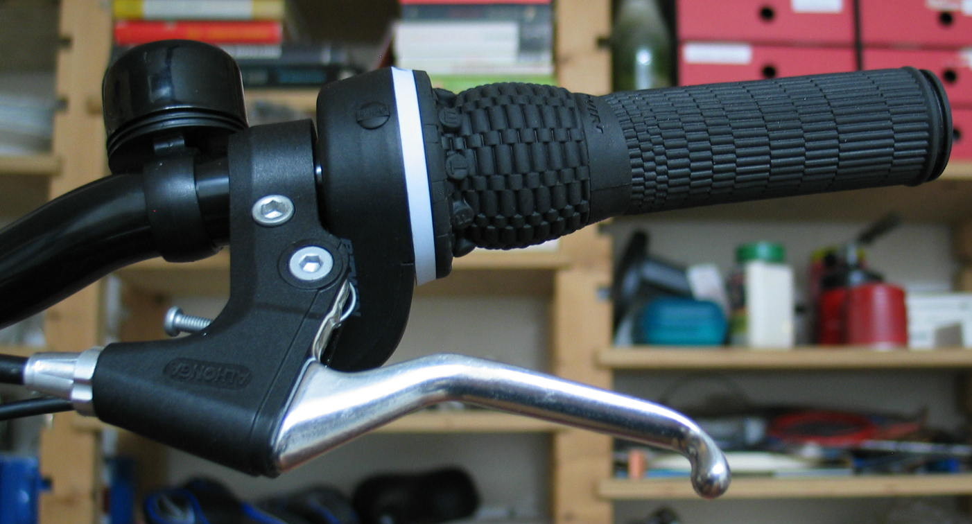

Fünfte Folge: Der Antrieb
Was soll ich hier über Shimamo Tourney Umwerfer und Schaltwerk schreiben. Das Zeug ist ein Wunderwerk der Toleranzen. Der Umwerfer grmpf natürlich das Schaltwerk trifft oft die Gänge, obwohl das Schaltauge mangels Transportschutz einen Schlag bekommen hat. Im Karton war eine Beule. Betätigt wird das mit einem Drehgriffschalter. Ich hatte jetzt noch keinen guten Drehgriffschalter in den Fingern, aber dieser wirkt klapprig und klingt wie Lego. Man darf das Wort >Haptik< nicht denken, dann funktioniert das. Ich habe geschrieben: "trifft oft die Gänge", gelegentlich... von Begeisterung bin ich weit weg. Zuviel Gefummel für ein zu bescheidenes Ergebnis
Der Umwerfer wirft nach unendlichem Gefummel mit der Anbauposition jetzt auch, wobei die 8 Raststellungen des Drehgriffs, von denen 6-7 nutzbar sind, in keinem logischen Zusammenhang zu den Gängen stehen. Egal, es gibt immer eine Stellung in der die Kette frei läuft. Die Kettenschutzscheibe ist gleichzeitig eine "Freilaufscheibe" auf der sich die Kette austoben kann - solange man die Begrenzerschraube nicht eingestellt hat. Die 8te Raste am Drehgriff müsste mit 0 für Freilauf beschriftet sein.
Hier hätte ich zwei Fragen an die Wissenden: Wie fühlen sich die SRAM MRX Drehgriffschalter an? Den linken für den Umwerfer gibt es in gerastert und in Microshift?, was ist besser?.
Die Kette ist von KMC. Mit "Missing Link" wie das bei KMC heißt, oder "Powerlink" bei SRAM. Das finde ich sehr kundenfreundlich, der Ottonormalradfahrer hat keinen Kettennieter.
Zu Schluß ganz knapp: Ein richtig eingeschraubtes Patronenlager ist gut, ein loses Patronenlager kippelt nervig bei jedem Tritt. Wenn der Kunde keinen Kettennieter hat, dann hat er auch keinen Kurbelabzieher, und auch keine Shimano Patronennuss.
 Betreff des Beitrags: Re: steinreiter 129
BeitragVerfasst: Mo 13. Feb 2017, 18:08
Wenn du genau dann Schaltwerk schreibst wenn du auch Schaltwerk meinst und Umwerfer schreibst, wenn du von einem Umwerfer sprichst macht es deine Kritiken zur vorhandenen Schaltung deutlich lesbarer. Ein 6-, 7-, oder gar 8-fach Umwerfer ist mir jedenfalls noch nicht untergekommen... oder sagen wir so: Umwerfer für 8-fach Schaltungen gibts wohl, aber der schaltet dann höchstens 3 Gänge und lässt sich auch nicht wirklich von nem (minimal) verbogenen Schaltauge beeindrucken : bull :
BeitragVerfasst: Di 14. Feb 2017, 01:50
Beiträge: 298
Grmpf einmal falsch, das irritiert natürlich. Der Drehschalter für den Umwerfer, der die 3 Kettenblätter schaltet, ist zwar mit 1-2-3 beschriftet, hat aber 8 Raststellungen. Was das soll weiß ich nicht, deswegen die Frage nach den SRAM MRX.
BeitragVerfasst: Di 14. Feb 2017, 11:59
Danke fürs Korrigieren!
Ne Vermutung ausm Bauch heraus wäre, dass der Drehschalter zusätzliche Rasterungen hat, weil er damit quasi das "Trim" (das heißt doch so, oder?) simuliert, was man aus höherwertigeren Gruppen kennt? Damit ließen sich dann ja sehr schräg verlaufende Gänge fahren ohne dass die Kette am Umwerfer schleift?
Vielleicht kein Bug sondern ein Feature. Oder wenigstens ein Bug, der sich als Feature nutzen lässt :D
BeitragVerfasst: Di 14. Feb 2017, 22:01
Beiträge: 298
Danke für den Hinweis! ;)
Ja, Trim kenne ich auch. OK, dann sollen das wohl die "micro clicks" sein, von denen Sheldon Brown zum Thema Gripshift schreibt. Ich habe zwar die Zahl der Raststellungen falsch gezählt, es sind 10 (ohne Spannung im Zug verhakt der sich im Innern). Aber die Bezeichnung "micro" für eine Zehnteilung, da wäre ich nicht drauf gekommen, na, wenns so ist... ...dann ist es wohl auch richtig, daß von den 10en nur 6-7 nutzbar sind. Und zur 1-2-3-Skalierung passts natürlich auch nicht, Großes Blatt bei 2,5 mittleres bei 1,8
Wahrscheinlich bin ist einfach überfordert. Ich meine damit, daß ich durchaus schon mit Reibungsschaltern, vorne wie hinten gefahren bin. Da hört man einfach hin, und weiß was man tut. Der Schalter schweigt. Jetzt plötzlich muß ich den Schalter zwar wie einen Reibungsschalter bedienen, aber er klickert rum wie Lego. Zwei Geräusche. Das ist zuviel für mich. Jetzt habe ich versucht die Klicks zu zählen, aber je nach dem wo ich hinten gerade bin...
OK, ich erzähl ja nur...

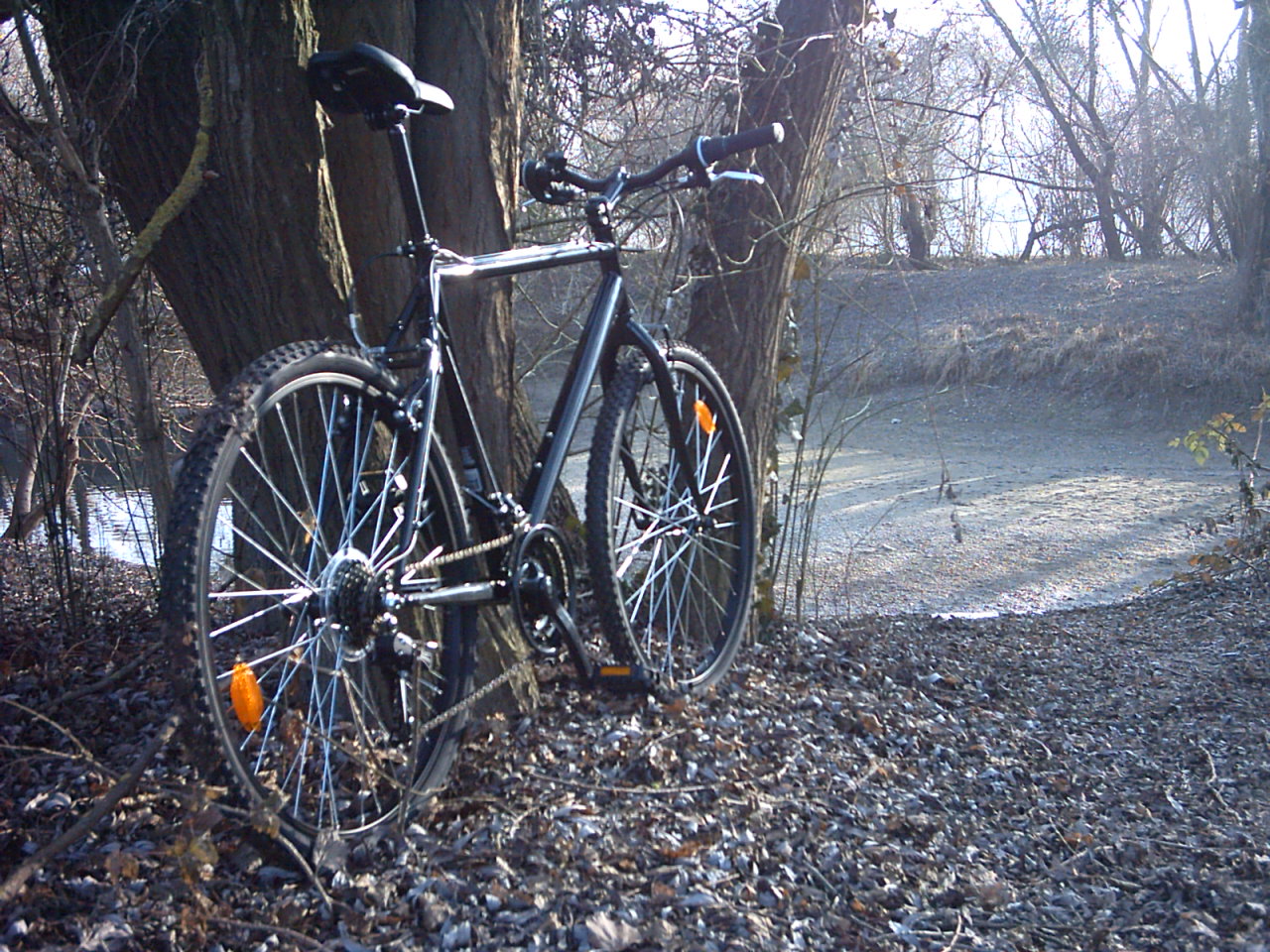

Die Geometrie ist gut gelungen, der Rahmen ist recht lang, 62cm virtuelle Oberrohrlänge bei Rahmenhöhe 52 mitte/oberes Ende. Der Vorbau hat 100mm. Meine klassischen Anfang 90er MTBs haben einen kürzeren Rahmen, um 58cm, die ich mit 130mm Vorbauten fahre. Das führt zwar zur gleichen Lenker/Sattel Position, die Lenkgeometrie finde ich aber mit längerem Oberrohr besser. Die Lenkerhöhe ist gut gewählt, schlecht wäre schlecht, es gibt keine Spacerreserve am A-Head. Lenkwinkel und Vorlauf sind perfekt gewählt, Des Rad fährt wie von selbst dahin wo ich will. Die Gabel ist für 1" relativ steif, zusammen mit dem A-Head-Vorbau fährt man quasi mit den Händen auf der Straße. Auch der restliche Rahmen ist auf der eher steifen Seite. Da ist es vielleicht gut, daß die 4-Kant Stahlkurbelgarnitur eher auf der weichen Seite angesiedelt ist. Die Blockstollen-Reifen sind mit 42mm ein bisschen zu "unvolumig", sind aber auch keine Schwerläufer. Der Sattel ist nicht nur für eine Erstaustattung ok, straffer Schaum und nicht zuviel davon.
Die:
cbildschamlos.JPG [ 19.77 KiB | 58527-mal betrachtet ]
ist wirklich gelungen, alle Sterne fürs Produktdesign zum Punkt >fahren<
Die Bremsen haben zwar einen eher weichen Druckpunkt, funktionieren aber sehr ordentlich. Die Zentrierung funktioniert erstmal brauchbar. Für ein die Nutzung als Alltagsfahrrad mit gelegentlichen Ausflügen auf Forstautobahnen und flowige Noob-Trails taugt das wie beworben. Die Experience ist jedenfalls an dieser Stelle nicht kaputtgespart, auch wenn die Stahl-V-Brakes strange aussehen =>alle Sterne zum Punkt >bremsen<.
Wirklich nett finde ich den gewählten Übersetzungsbereich. 22er Kettenblatt auf 28er Ritzel ist schon eine halbe Bergziege. Die klassischen Vorbilder hatten oft nur 28/28. Mit dem 42er Kettenblatt kann man auf 16er oder 18er Ritzel eben dahinfahren. Das läuft dann in fast gerader Kettenlinie mit genügend Zähnen auf dem Ritzel verschleißarm. Und das mittlere 32er Blatt sorgt zusammen mit den kleinsten 14er Ritzel zuverlässig dafür, daß das große Kettenblatt keinen Rost ansetzt. => alle Sterne zum Punkt >Übersetzungsbereich<
Die Schaltung lässt sich schalten. Das ist eine sorgfältig gewählte Formulierung, denn eigentlich erwarte ich, daß die Schaltung schaltet (siehe oben). Das tut sie nicht. Intuitiv, oder wie es für technische Strecken nötig wäre: schnell und vorhersagbar... das geht nicht - null Sterne! First Experience? Disgusting!
OK, ok, da bin ich nicht gerecht, weil ich Kettenschaltungen hasse. Ich bin aber schon gute Kettenschaltungen gefahren, ein Freund mit großem Sinn fürs Haptische hat da ein paar Perlen aufgebaut. Aber die Regel ist immer noch, daß der Radanfänger diese Schalt-Technologie zwangsläufig hassen lernt (siehe oben). Einem Kind, würde ich immer ein Fahrrad ohne Schaltung für die Anfänge geben, oder einen Dreigang-Planeten mit kurzer Basisübersetzung, wenns in den Hügeln wohnt. Eine Kettenschaltung muß man aus dem tiefsten Innern selbstverantwortet wollen.

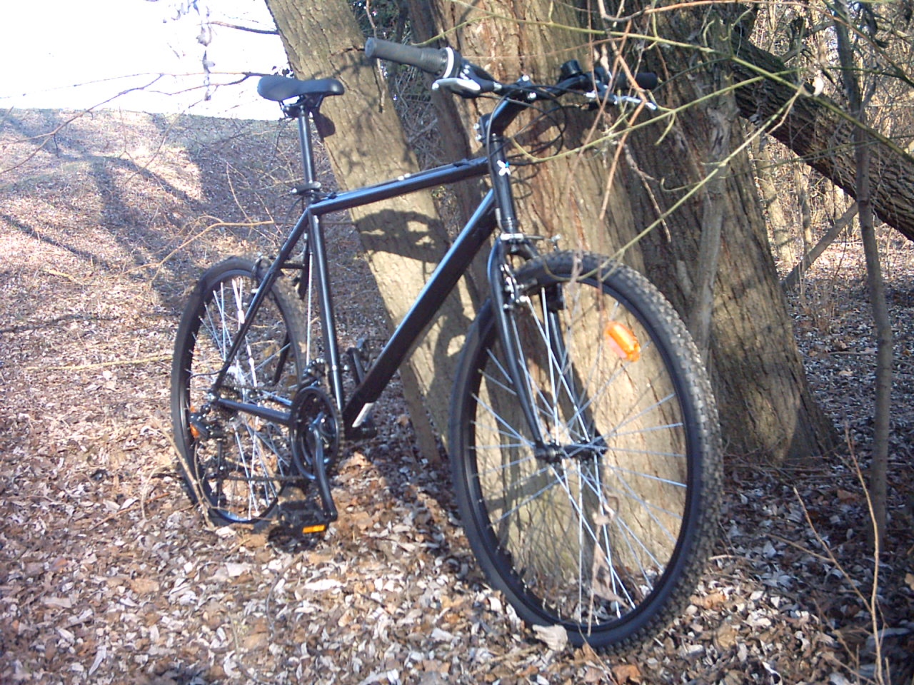

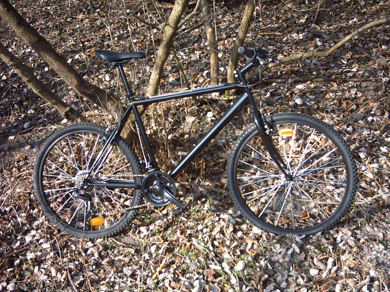

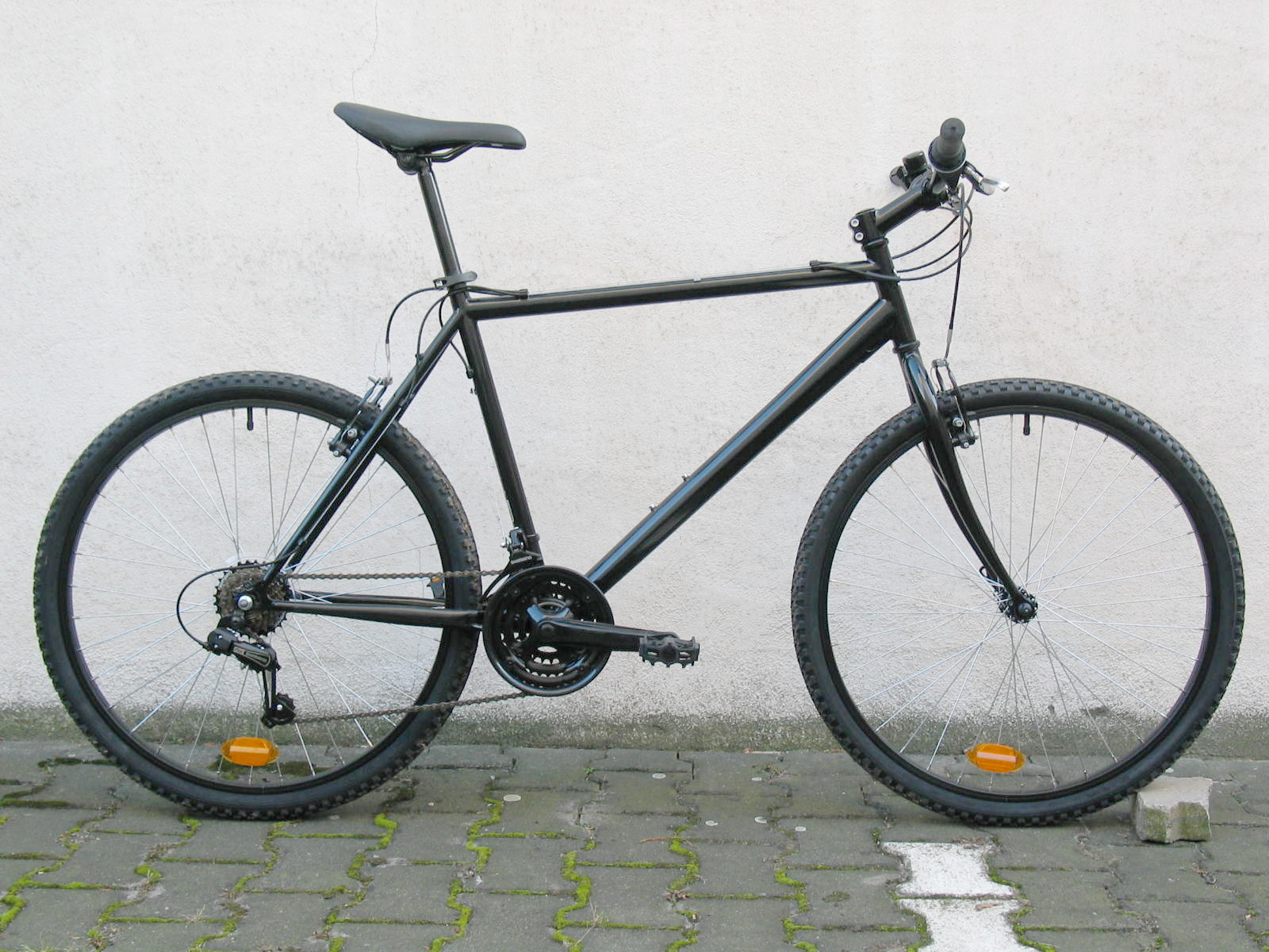

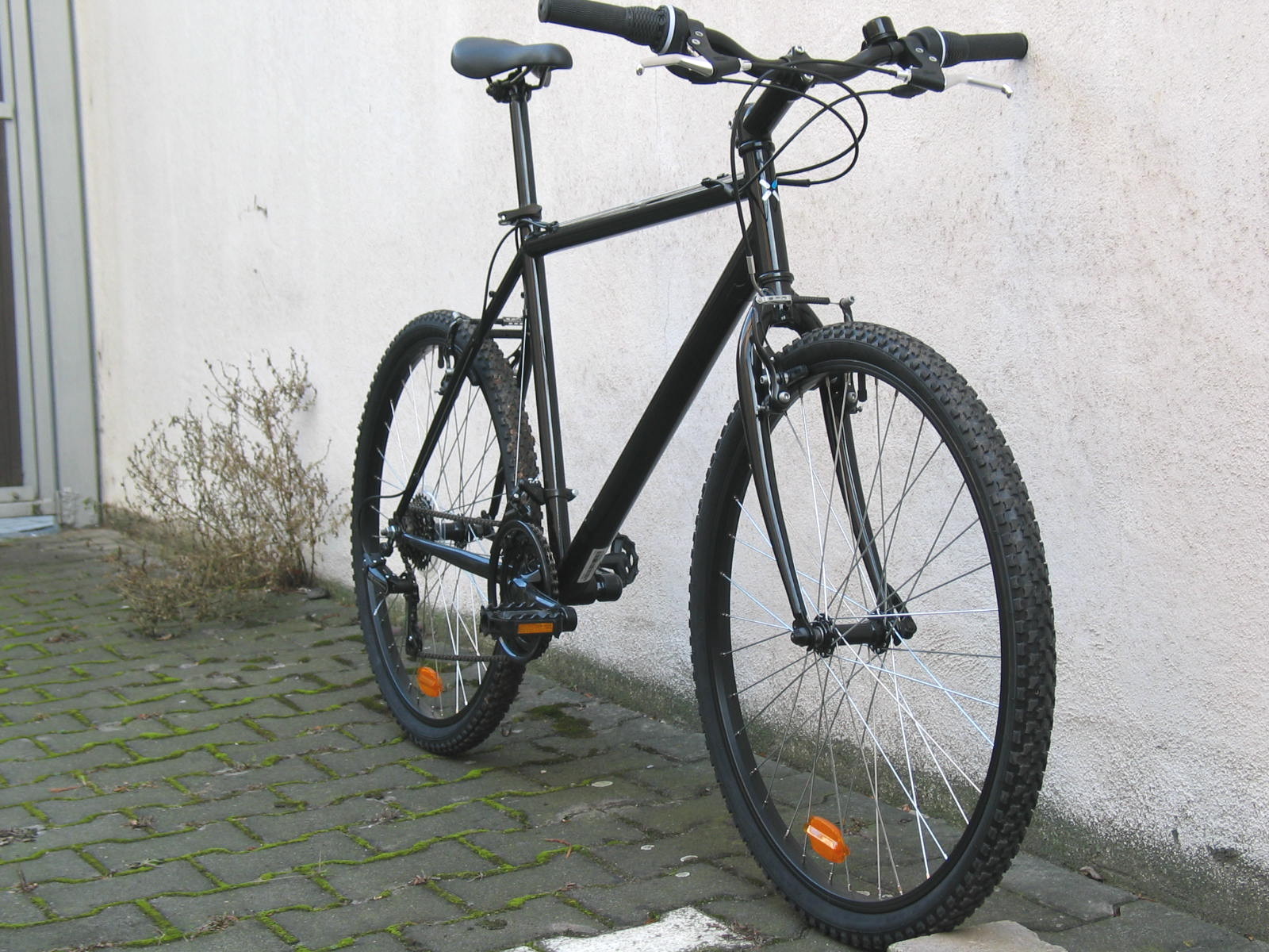

Ich habe fertig :D
steinreiter11.JPG [ 405.76 KiB | 58514-mal betrachtet ]
steinreiter7.JPG [ 404.83 KiB | 58514-mal betrachtet ]
steinreiter2.JPG [ 508.27 KiB | 58514-mal betrachtet ]
steinreiter7175.JPG [ 297.94 KiB | 58514-mal betrachtet ]
steinreiter7166b.JPG [ 375.2 KiB | 58514-mal betrachtet ]
steinreiter7164b.JPG [ 389.67 KiB | 58514-mal betrachtet ]
hat sich doch das linke Pedal verdreht :ohno: ...und das Vorderrad, na, nächstes mal :lol:
bontrager_gusset.JPG [ 109.93 KiB | 58512-mal betrachtet ]
Hommage an Keith Bontrager, ein Gusset vom Steuerrohr zum Unterrohr

Gripshifter sind fuer mich ein No-Go, muesste ich sofort wechseln.

Bildhat mittlerweile 2 gute Bremsen und Bremsgriffe und einen Riser-Lenker
