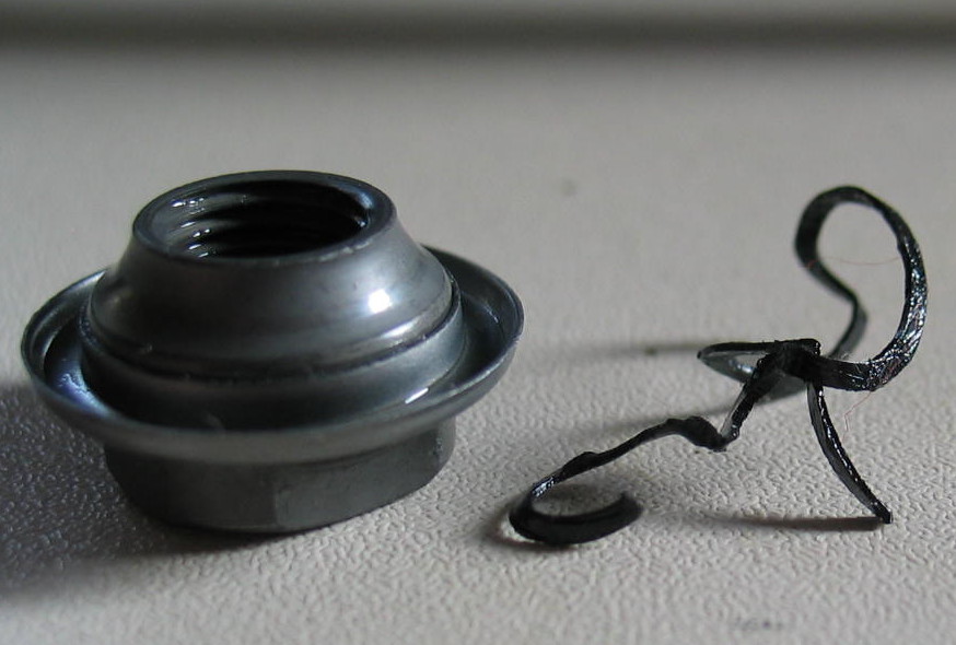

Doch die Achslager machen Geräusche, es klingt ein bisschen nach einem Sandkorn. Also Lager auf, das fängt ja gut an...
Es ist kein Sandkorn, das war in der Nabenhülse:
cbild1span.JPG [ 91.08 KiB | 57084-mal betrachtet ]
Die Nabe ist komplett aus Stahl und komplett lackiert. Die Kugeln haben sich ihren Weg freigewalzt, der fehlende Lack ist im Fett.

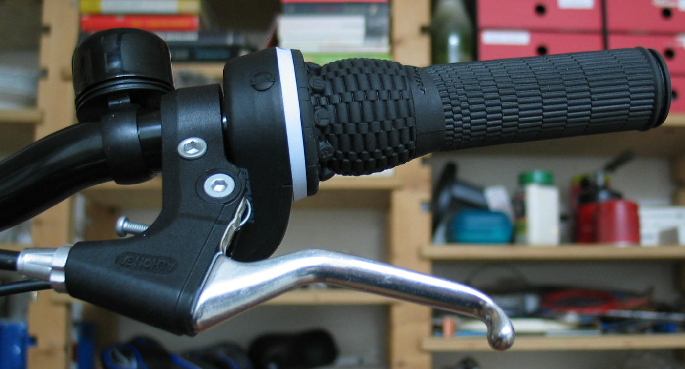

cbild3bremsgriff.JPG [ 136.34 KiB | 57037-mal betrachtet ]
Aluminium ist an diesem Rad eine seltene Erscheinung, hier ist ein bisschen.
Jetzt bremst das so gut, wie ich das mit dem gegebenen Material für möglich halte. Die Kunststoff-Gehäuse der Bremshebel sind sehr weich und auch die Alhonga Beläge sind aus weicherem Gummi als die gleich Aussehenden, die Point vertreibt. Stehen auch verschiedene Nummern drauf. Die Dosierbarkeit ist sehr ordentlich. Allerdings werde ich in der Anfangszeit einen Schraubendreher mitnehmen müssen, die Zentrierung ist mit diesen Federn nicht sonderlich konsistent. Shimano verwendet Federn mit deutlich steilerer Kennlinie, wenn ich da einen Arm zur Felge drücke springen die Arme von selbst zur Mitte zurück. Am Steinreiter klappt das nicht, ich werds berichten.

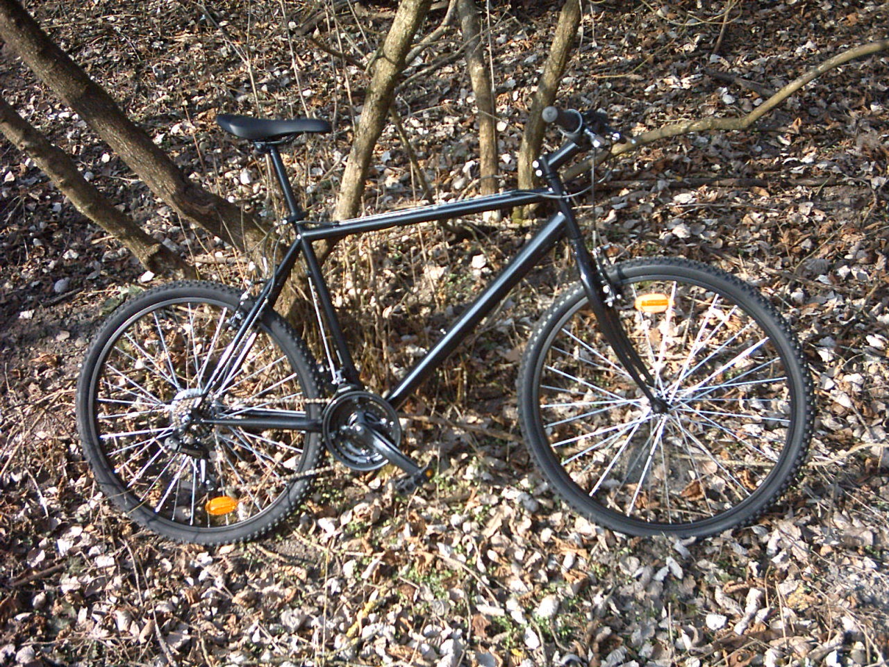

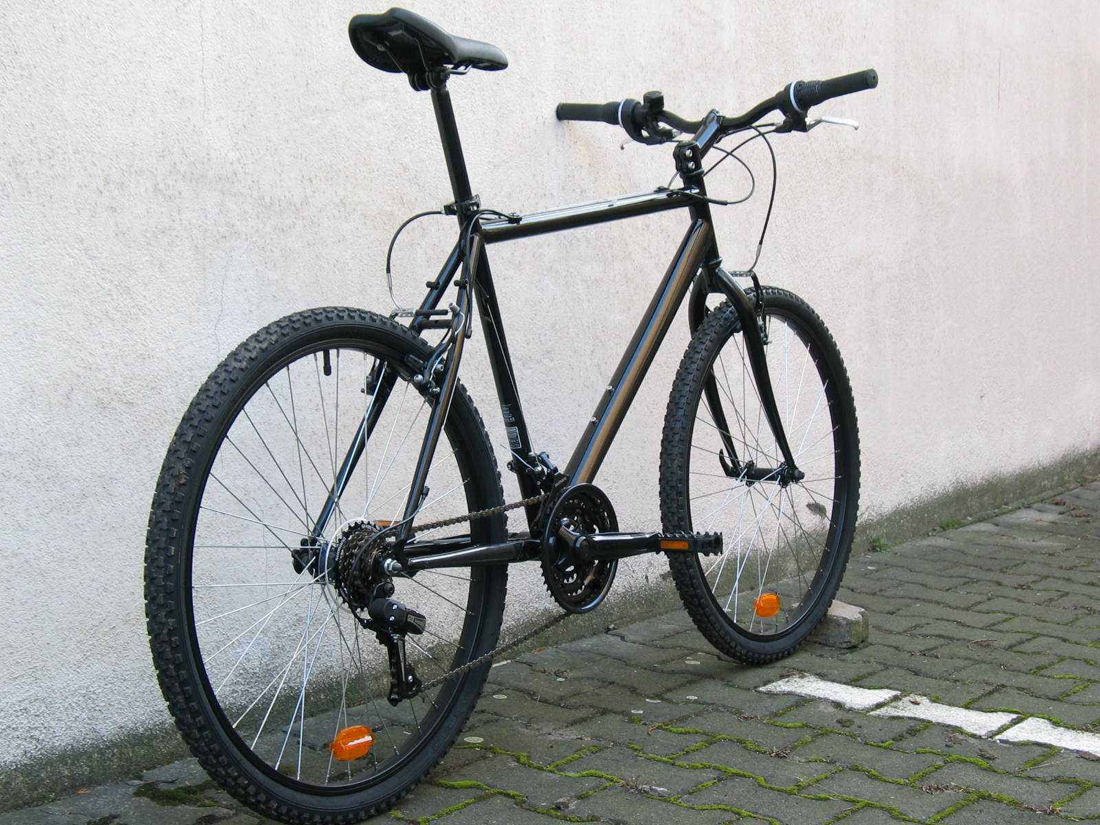

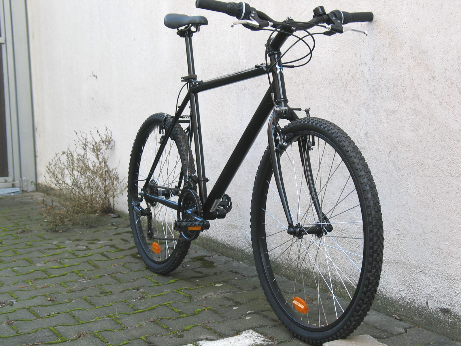

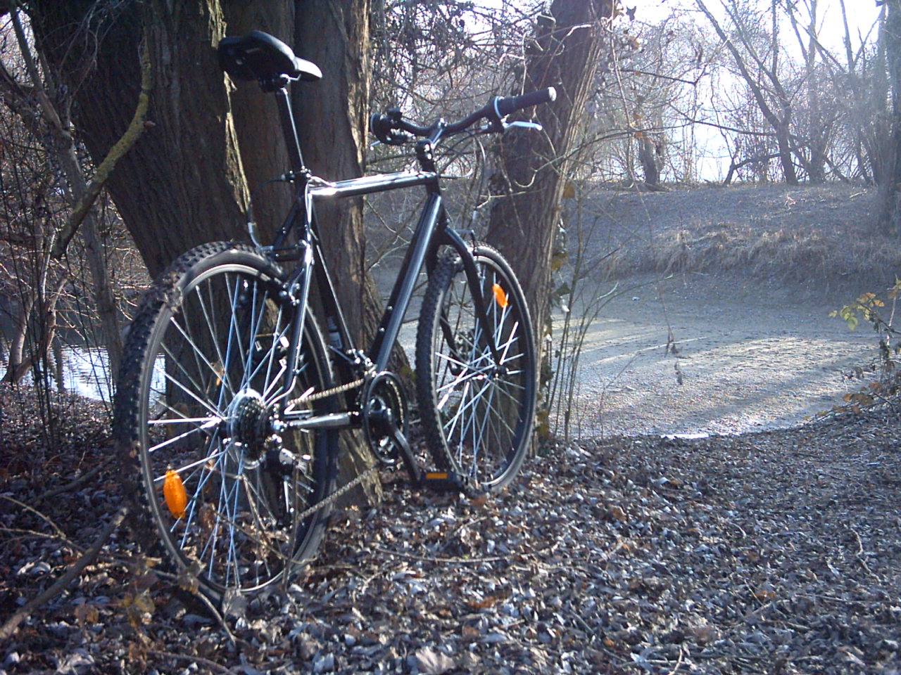

steinreiter11.JPG [ 405.76 KiB | 56959-mal betrachtet ]
steinreiter7.JPG [ 404.83 KiB | 56959-mal betrachtet ]
steinreiter2.JPG [ 508.27 KiB | 56959-mal betrachtet ]
steinreiter7175.JPG [ 297.94 KiB | 56959-mal betrachtet ]
steinreiter7166b.JPG [ 375.2 KiB | 56959-mal betrachtet ]
steinreiter7164b.JPG [ 389.67 KiB | 56959-mal betrachtet ]
hat sich doch das linke Pedal verdreht :ohno: ...und das Vorderrad, na, nächstes mal :lol:

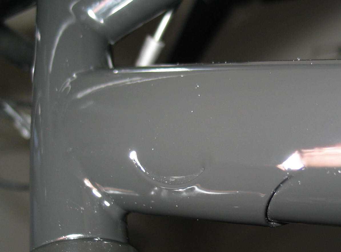

bontrager_gusset.JPG [ 109.93 KiB | 56957-mal betrachtet ]
Hommage an Keith Bontrager, ein Gusset vom Steuerrohr zum Unterrohr

Bildhat mittlerweile 2 gute Bremsen und Bremsgriffe und einen Riser-Lenker
