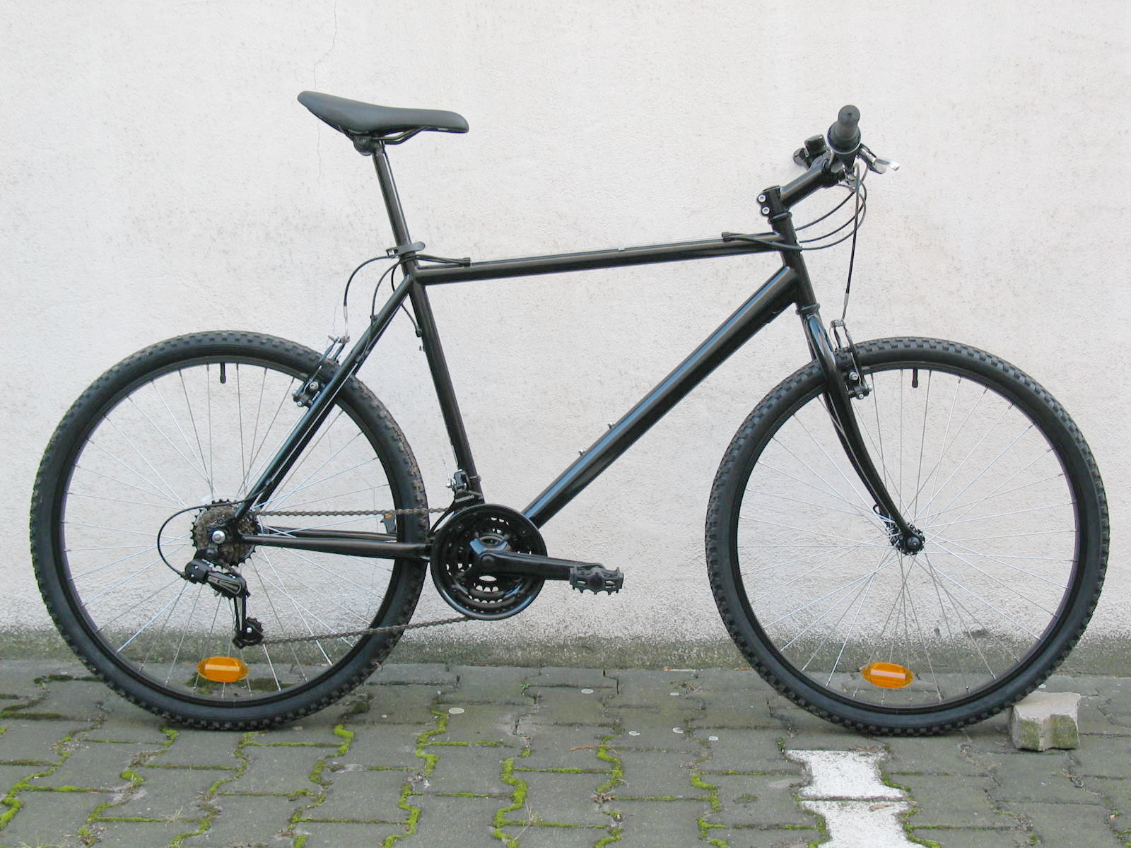

Ich habe fertig :D
steinreiter11.JPG [ 405.76 KiB | 56988-mal betrachtet ]
steinreiter7.JPG [ 404.83 KiB | 56988-mal betrachtet ]
steinreiter2.JPG [ 508.27 KiB | 56988-mal betrachtet ]
steinreiter7175.JPG [ 297.94 KiB | 56988-mal betrachtet ]
steinreiter7166b.JPG [ 375.2 KiB | 56988-mal betrachtet ]
steinreiter7164b.JPG [ 389.67 KiB | 56988-mal betrachtet ]
hat sich doch das linke Pedal verdreht :ohno: ...und das Vorderrad, na, nächstes mal :lol:
bontrager_gusset.JPG [ 109.93 KiB | 56986-mal betrachtet ]
Hommage an Keith Bontrager, ein Gusset vom Steuerrohr zum Unterrohr

Bildhat mittlerweile 2 gute Bremsen und Bremsgriffe und einen Riser-Lenker
