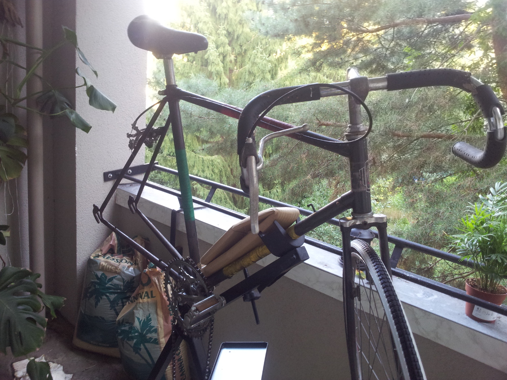

Autor:  JaMaKu [ Do 8. Sep 2016, 14:03 ]
Betreff des Beitrags:  Re: Traum(a)bewältigung - SSP selber bauen
WOW, das ging super fix mit den Antworten! Vielen Dank schon mal an euch Vier!!!
@ mistfink: Ich habe noch mal ein paar Bilder gemacht!
Erstes und zweites Bild ist von der Kurbel oben und unten.
Drittes Bild ist die ganze Gurke.
@ per gessle: Ok, dann haue ich das Hinterrad weg! Mir geht es ja darum wenn ich es irgendwann fertig bekommen sollte, das Rad dann schnell und einfach auch immer wieder reparieren zu können. Wenn Du sagst "kauf dir ein fertiges und gut" meinst Du jetzt aber nicht ich soll das ganze Fahrrad entsorgen - Du meinst schon das Hinterrrad, oder? :shock:
@ planet: Ja über Sheldon Brown bin ich schon mal gestollpert, habe mich aber ehrlich gesagt erstmal nicht damit beschäftigt, weil ich von der Seite Augenkrebs bekomme. :roll: Und ich hatte auch die Befürchtung, dass wenn ich nicht mal die Deutschen Begriffe alle kenne, brauche ich mit 'ner Englischen Anleitung gar nicht erst anfangen. Das habe ich dann jetzt mal nachgeholt.
@ Burnie: Du sagtest: "[...] wenn das einmalig sein soll, ist das Hinzukaufen von Werkzeug aber unsinnig [...]" Nenene, ich will das schon selber machen! Ich gebe auch gerne Geld für Werkzeug aus kein Problem (!). Ich glaube ich habe auch gefunden wie man die Kurbel raus bekommt. Scheint tatsächlich nur mit grober Gewalt zu gehen. Gelesen habe ich, Mutter bis zum Rand der Schraube hochdrehen, dann mit 'nem Fäustling auf die Mutter laschen und dann geht das Teil wohl recht gut raus (und vermutlich nie wieder rein, was aber auch nicht schlimm ist, da neues Lager und neue Kurbel wahrscheinlich eh sinn machen.)
Sheldon spricht das "re-dishing" an, aber ich raff echt nicht wann man das machen muss und wann nicht?!! Ich hätte gedacht "re-dishen" muss man nur wenn man den Kranz komplett drauf lassen will - also um iwi die Kettenlinie gerade zu ziehen? Das leuchtet mir übrigens ein; das die Kettenlinie gerade sein sollte; macht natürlich Sinn! Aber mit einem einzelnen Zahnkranz und entsprechend vielen Spacern sollte das doch eigentlich machbar sein. Verstehe den Zusammenhang mit dem re-dishen nicht.
Große Frage: ..ist also wann muss man re-dishen und wann nicht? Bzw. wenn ich mir jetzt ein neues altes Hinterrad besorge, worauf muss ich achten, damit nicht ge-re-dished werden muss? (Bitte denkt nicht ich Frage einfach ohne vorher ge-google-d und ge-Sheldone-d zu haben - aber naja ich verstehe es einfach nicht :\: .)
... oder ist es hiermit "[...] kauf ein Hinterrad/Neuteil für Steckkranz [...]" schon getan und ich muss sonst auf nichts bei der Suche achten und dann auch nicht re-dishen? Ist das Geheimnis der Steckkranz?
Mini-Frage: Wegen der Radaufhängung, die wenn ich von der Seite drauf schaue, nach 05:00 Uhr geöffnet ist, also in Richtung Vorderrad, brauche ich dann noch so ein Teil was die Kette straff hält, nicht wahr?
Micro-Frage: Ach da, fällt mir noch was ein, auf den Reifen steht 27 1 1/4 Zoll - bekomme ich auf den Rahmen auch 28 Zoll Felgen drauf - ach nee das ist dann mit den Bremsen wieder schwierig vermutlich, oder?!?

Dateikommentar: Dit janze Dingen.
Rad.jpg [ 478.68 KiB | 51785-mal betrachtet ]

Autor:  per gessle [ Fr 9. Sep 2016, 08:34 ]
Ich meine das du die Entscheidung selbst zu fällen hast. Entweder fährt es weil es ein Fertigrad ist oder du reparierst es weil du das willst.
Du kannst, wie so ziemlich alle hier im Forum, eine Kellerleiche auf bauen und dann Lust so wie Geld verlieren. Mehr passiert gerade nicht.
Mach mal ne Liste fertig. Neues Hinterrad, Kette, Vorderrad. Bremsbeläge Bremszüge und Hülle.
Dann vielleicht ein Gerade Lenker. Kostet einzeln nicht so viel aber in Summe!
Sattel vielleicht. Ein Zwei Schrauben denen man nach Jahrzehnten ihre Festigkeit
absprechen darf. Strip den Rahmen und versuch vorher Risse, Knicke, Beulen etc
zu finden Gut möglich das sich dann das Thema eh erledigt hat.
Ist die Sattelstütze fest? Bekommst du das Tretlager raus? Keillager
haben sich überlebt. Gibt es seit X Jahren nicht mehr. Willst du stressfrei fahren
nimm ein Vierkant lager was auch neue Kurbel bedeutet. Hält wirklich länger
als der Keil schrott.
Autor:  mistfink [ Fr 9. Sep 2016, 08:52 ]
Rahmen aus Wasserrohren mit Billogkomponenten bestueckt, bockschwer, geeignet als Stadtschlampe, Kilometer wollte ich damit keine machen.
Sonst hat "per" alles gesagt und wie eigentlich immer Recht
Autor:  JaMaKu [ Fr 9. Sep 2016, 11:47 ]
Alles klar!
Ja, genau das soll es ja auch werden; eine Stadtschlampe! Das ich die Tour de France damit nicht fahren kann ist mir schon klar :sing:
Ok ok, ich werde mal weiter strippen und dann mal schauen, ob ich auf'm Fahrradfriedhof oder so die genannten Teile günstig schießen kann. Was es jetzt mit dem re-dishen auf sich hat weiß ich zwar immer noch nicht, aber werd' ich schon herausfinden irgendwann irgendwie.
Zum komplett wegschmeißen ist es mir eigentlich zu schade, da kein Rost oder Beulen oder Macken dran sind und vor allem weil mich der Ehrgeiz gepackt hat.

Autor:  mistfink [ Fr 9. Sep 2016, 13:13 ]
JaMaKu hat geschrieben:
Die Felge muss genau in der Mitte sein und um das zu erreichen muss man unter Umstaenden die Speichenspannung aendern bzw. sogar umspeichen, je nach verwendeter Nabe, Einspeichung, Aufspacern aufgrund verschiedener Einbaubreiten usw. usf.
Verwendest Du die Originalfelge sollte das kein Problem sein, nutzt Du aber ein anderes Hinterrad mit einem Freilaufritzel, dann hast Du vermutlich eine beschissene Kettenlinie, da ja vorne auch nur noch ein Kettenblatt vorhanden ist. Mit etwas Glueck kann man das Kettenblatt vorne Innen anbringen, dann mag das wieder passen.
Die Versuchung ist gross, einfach links auf die Achse ein Spacer zu basteln, dann wandert die Nabe nach rechts und wir haben eine prima Kettenlinie, dummerweise schleift dann die Felge rechts am Rahmen, wieder nix. Jetzt koennte man unter Umstaenden die Speichenspannung rechts kleiner machen, links etwas groesser und dann wandert die Felge wieder nach links, Ritzel bleibt am Platz.
Man kann die Kettenlinie auch vorne "schieben", Lager mit kuerzerer Achse oder das Kettenblatt Innen anbringen. Probleme koennen auch hier auftauchen, kurze Achse kann zu kurz fuer den Rahmen sein bzw. das Kettenblatt an der Kettenstrebe schleifen.
Autor:  JaMaKu [ Sa 10. Sep 2016, 11:29 ]
Super! Dankeschön, jetzt habe ich das mit dem re-dishen endlich verstanden und so erklärt macht das total Sinn! Warum machen alle darum so ein Voodoo, wenn's mistfink doch in wenigen Worten so erklärt, dass es jeder verstehen kann. :daumen:
Leider scheint es keine Hinterräder für 27 1 1/4 zu geben die keinen Schraubkranz haben, womit ich wieder vor dem gleich Problem stehen würde wie es jetzt tue.
Auch wenn es mit tierisch stinkt...Ich werde wohl doch schweren Herzens das ganze Rad entsorgen und versuchen mir ein altes zu besorgen und das dann aufzubauen. Schade schade, aber was soll man machen. Kann man wohl nichts machen. Wenn es soweit ist, werde ich wieder berichten! Ihr merkt, meine Lust am Schrauben ist geweckt!
