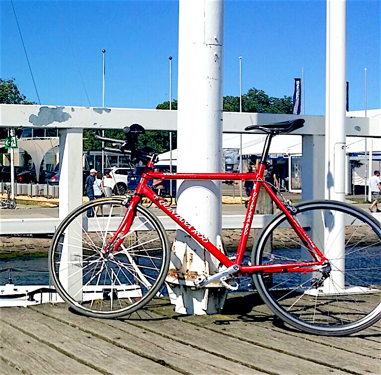

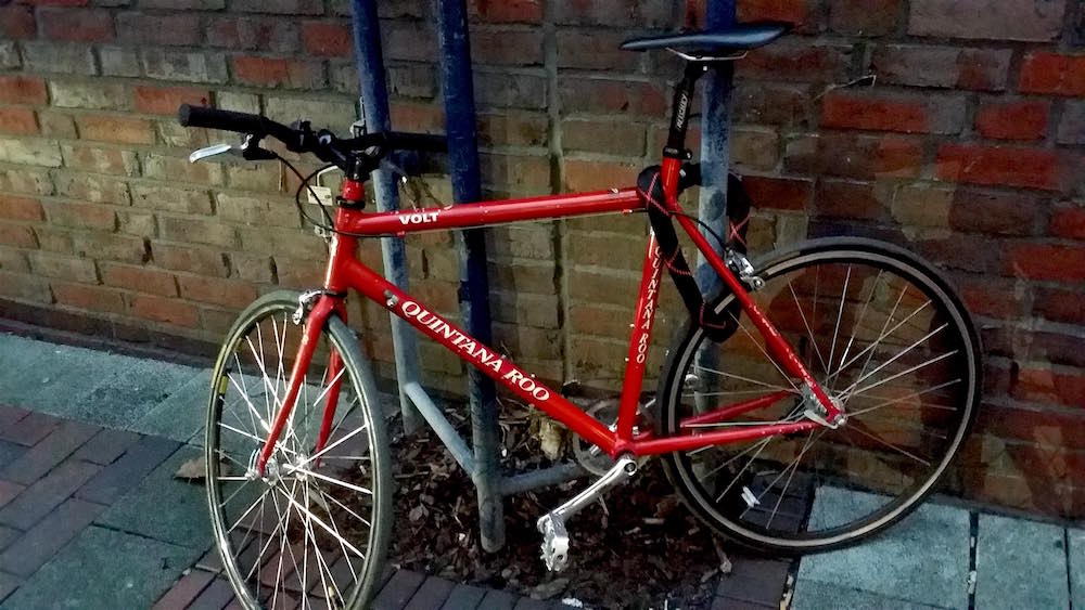

Moin Moin aus Hamburg.
Ich möchte hier mal kurz mein kürzlich erworbenes Fahrrad vorstellen.
Der Rad-Dealer meines Vertrauens hat es mir verkauft. ER hat es aus gebrauchten Teilen gebaut, aber nicht wirklich genutzt weil Ihm der Rahmen zu klein war.
Zum einen würde ich gerne wissen ob ich einen fairen Preis bezahlt (350 Euro) habe zum anderen würde ich gerne von den Experte hier wissen welche Teile am Rad qualitativ eher minderwertig sind und getauscht werden sollten. Ich will einfach aus dem was ich habe, mit kleineren finanziellen Investitionen, dass Beste aus dem Rad rausholen. Ich hoffe ihr versteht was ich will.
Die letzten Jahre bin ich als Student immer so 25 Euro Schrott Räder gefahren.
Seit ich das neue habe hab ich soviel Spaß am Radfahren wie noch nie. Selbst wenn es keine Schaltung hat bin ich an den Wochenenden auch mal Touren mit 50 bis 70 km gefahren und das mit über 25 km/h Durchschnitt. Ich hätte nicht gedacht, dass ich ohne Schaltung so gut klar komme. Ich überleg es langfristig mir einer Schaltung zu versehen und es als Sportbike zu nutzen. Triathlon finde ich auch ganz spannend.
Was ich auf jedenfall mal wechseln will sind die Mäntel. Die sind runter. Gibt es da Empfehlungen? Außerdem ist die Felge hinten auch nicht mehr so frisch. Die sollte irgendwann auch mal gewechselt werden.
Rahmen: Quintana Roo Volt
Laufrad vorne:
Nabe: Sachs
Felge: Mavic OPEN 4CD
Speichen: Messerspeivhen
Mantel: Continental Grand Prix 3000 650 x 23c
Laufrad hinten:
Nabe: Shimano FH-6400, 600 Ultegra
Felge: DT SWISS Mehr weiß ich nicht
Speichen: Keine Ahnung
Sattel: Selle Italia SLR Carbon
Sattelstütze: Ritchey Comp 2-Bolt
Lenker: Bontrager Crowbar Sport
Lenkervorbau: Alu Schwarz keine Ahnung
Bremsen: Shimano RX100 BR-A550
Bremshebel: Trektor
Kurbel: Sturmey Archer FCT64 4-kant-Garnitur
Innenlager: Keine Ahnung
Pedale: Metall Alu oder Shimano Spd Klickpedale
Kettenblatt vorne: Shimano Ultegra FC-6700 Kettenblatt
Ritzel hinten: shimano cs hg51 nur ein Ritzel
Kettenspanner: XLC CR-A03 Kettenspanner
Steuersatz: Colnago

Da guck ich doch direkt mal was ich auf dem Handy für Fotos habe.
Bitteschön....

 Betreff des Beitrags: Re: Quintana Roo Volt
BeitragVerfasst: Di 26. Jul 2016, 14:17
Speziell das Rad, Laufraeder in alter Triagroesse begrenzt schonmal die Reifenauswahl an guenstigen Reifen, Eingangrad sollte aus meiner Sicht auch keinen Kettenspanner benoetigen, also horzizontale Ausfaller haben.
Den Umbau auf Schalte scheint mir hier nicht verkehrt, am Wichtig ist dann aber, dass die Rahmengroesse auf Dich passt, sonst wuerde ich nicht gross investieren.
Ich wuerde da auch keine Komponenten tauschen, sehe keinen Grund hier unwissend mit der Grammfuchserei anzufangen.
350€ ist aus meiner Sicht kein Geschenk, das waere vermutlich auch guenstiger mit Standardreifengroesse und horzizontalen Ausfallern gegangen, aber wenn die Felgen nicht runtergebremst sind, die Lager ok, dann faehrt das noch 100.000km.
