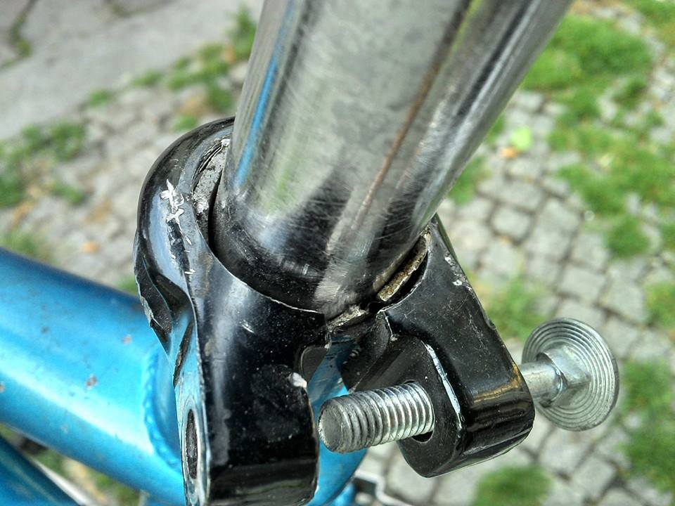

Hallo allerseits,
ich habe ein altes Rennrad geschenkt bekommen nur kriege ich die verflixte Sattelstange nicht raus. Die muss mindestens 15 Jahre da drin stecken. Ich kriege sie nichtmal bewegt. Hab jetzt heute morgen nach Internet Recherche dieses WD40 rangesprüht. Lieber mehr als zu wenig. Da werde ich nun im Stundentakt wiederholen.
Mein Fahrradgeschäft gegenüber sagt, dass ich die Stange womöglich niemals mehr rauskriege. Kann er recht haben? Das kann doch nicht sein?!

Wenn garnichts mehr hilft, machs wie die Jungs von Fahrtwind :)
Edit: Link raus, Bild rein
ghettoSattelStange.jpg [ 87.48 KiB | 41210-mal betrachtet ]
