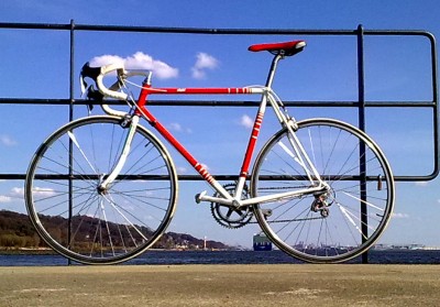

gut. gehen wir die sache anders an:
ich arbeite seit einem monat mit diesem teil hier:
1.jpg [ 490.51 KiB | 19542-mal betrachtet ]
ich wiege ca.82kg. tägliche laufleistung ist recht hoch.
meine fahrweise ist, vorsichtig gesagt: nicht zimperlich.
ich brauche laufräder die den scheiß ohne murren mitmachen.
aussehen egal.
ein lauter freilauf hat sicher seine vorteile. was ich da in dem video gehört hab ist
aber durchaus sehr laut.
ich könnte mich mit einer investition von ca 130€ anfreunden.
also: hand einspeichen lassen oder besser fertige kaufen?
danke für eure ratschläge!
