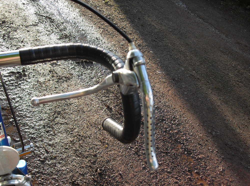

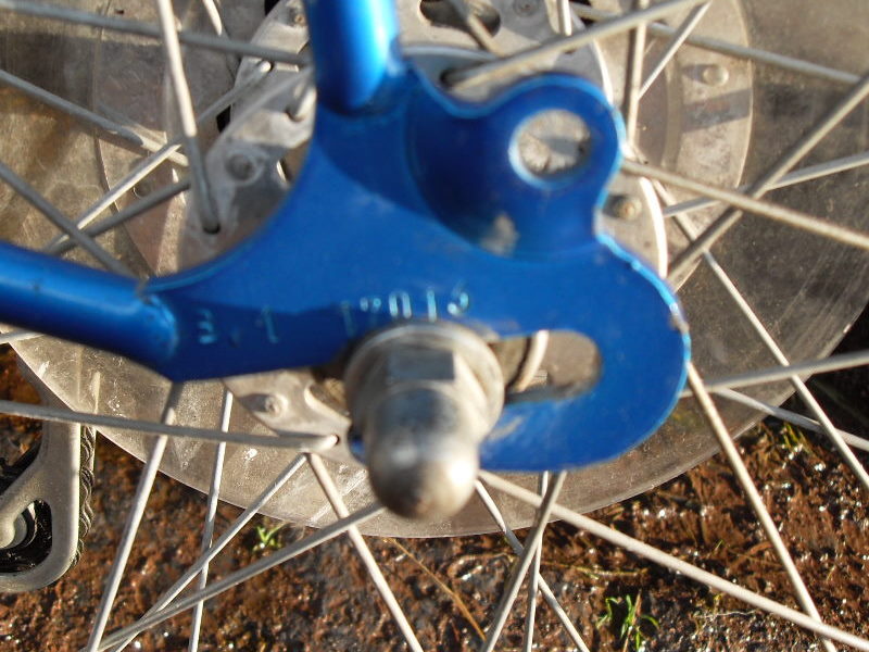

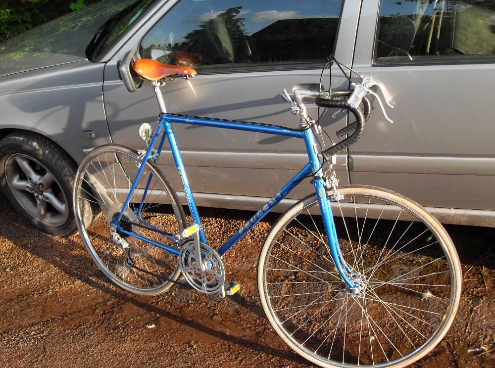

SDC10708 fk.JPG [ 223.79 KiB | 11742-mal betrachtet ]
SDC10709 fk.JPG [ 191.49 KiB | 11742-mal betrachtet ]
SDC10716 fk.JPG [ 191.32 KiB | 11742-mal betrachtet ]
Hallo Ihr Lustigen Radler,
habe ein paar Fotos gemacht, damit Ihr wieder was zu lachen habt.
Ich habe auch noch keine Nabe gefunden.
Falls ich doch eine Flip Flop Nabe einbaue, welche sind denn geschmiedete Hochflanschnaben?
In den Shopangeboten steht nichts und wenn steht es bei einen Shop so und beim nächsten genau anders rum.
Servus

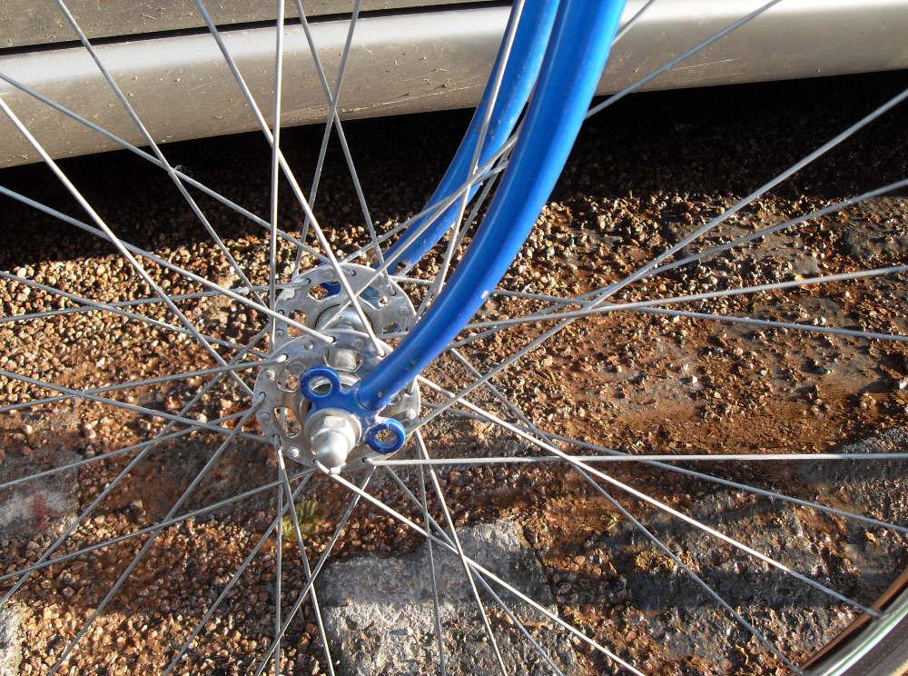

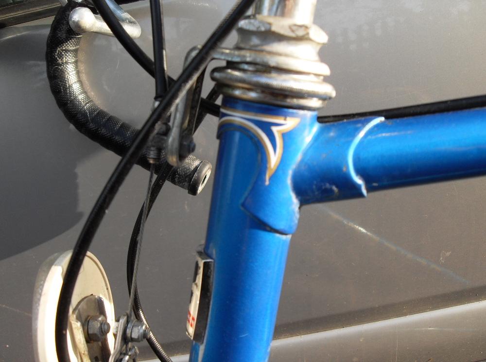

SDC10705 fk.JPG [ 93.47 KiB | 11740-mal betrachtet ]
SDC10701 fk.jpg [ 123.37 KiB | 11740-mal betrachtet ]
SDC10707 fk.JPG [ 259.92 KiB | 11740-mal betrachtet ]
Und noch ein paar Fotos, damits nicht so langweilig mit dem Popcorn wird.

Habe etwas geforscht und rausgefunden das es Rahmen gab mit 123,5mm Hinterbau um die 5 Gang 120mm und die 6 Gang 126mm im gleichen Rahmen umzubauen ohne aufzubiegen.
Also ich hatte schon geschrieben das mein Rahmen 124mm hat und das wurde auch von mir gemessen,
nur ich hatte 123,8mm aber das ist nicht so wichtig.
