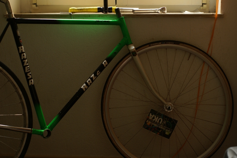

Neu ist es in Anführungszeichen, weil der Rahmen schonmal als Fixie aufgebaut war (Foto geistert noch irgendwo in der Galerie rum). Irgendwann habe ich daraus ein Fitnessschaltungsrad gebaut aber zufrieden war ich damit nicht, wurde also wieder abgebaut. Jetzt wirds wieder ein Fixie:
Gefällt mir super der Rahmen. Der Lack hat immer noch so einen geilen Zustand, dass er so giftig leuchtet wie am ersten Tag ABER irgendwie wirkt die Gabel komisch. Hab ich nur nen Knick in der Optik oder hat die nen übelsten Vorlauf?
Ich bekomme da auch keinen Vorbau rein, das Loch ist zu eng...
Edith: Zur Zeit fehlt mir der Nerv für nen manuellen Weißabgleich. ;)

vieleicht schickt des nur weil kein steuersatz drinn ist.... aber wenn de keinen vorbau reinbekommst (was sehr ngewöhnlich ist....) dann sollteste eh mal ne andere gabel testen.

Kannst Du den Vorlauf mal messen? Für mich sieht es ehr so aus,
als ob der Steuerrohrwinkel ein wenig ulkig gewählt ist.
Den Rahmen hast Du schon in 2 verschiedenen Konfigurationen
gefahren- was war denn da für ein Vorbau verbastelt? :häh:

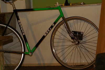

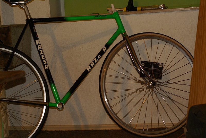

Früher sah es ganz vernünftig aus. Mit dem Radstand war ich überaus zufrieden. -> Foddooo.
Vorher waren halt andere Gabeln verbastelt.

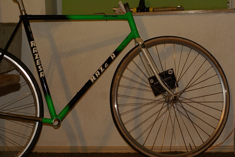

Vorlauf liegt bei 5,4cm. Hab dabei auf Bremsborung gedrückt, damit sie ruhig lag. Ohne drücken waren es etwa 4,5 - 4,8cm. Auf dem Foto siehst du, wie sie bei der Messung gelegen hat.
Hoffe ich habs recht gemacht.

Hoppla, falsches Bild angehängt. Hier von früher:

die vordere radfreiheit sieht mit der gabel aber auch janz schön knapp

Ja der Reifen ging schön eng am Rahmen entlang. So will ichs halt auch wieder aber im Moment fehlt mir das Geld für ne neue Gabel mit wenig Vorlauf. :/
Die weiße Gabel finde ich an sich ja ganz schick.

Hab nochmal mit nem Stück Papier etwas ausgeglichen. So in etwa sollte der Gabelschaft letzten Endes verlaufen. Das Steuerrohr sieht tatsächlich etwas schräg aus. Hab ichs falsch in Erinnerung? Komisch.

so siehts schon etwas gefälliger aus
ist das die original gabel????

Denke auch, dass es so besser aussieht. Vorher hing wohl alles auf halb acht. Das wird sowieso alles ganz anders aussehen, wenn ichs aufgebaut habe.
Nee, die Gabel ist nicht Original.

Der Vorlauf ist der Abstand zur verlängerten Steuerrohrachse und der Nabenachse.
Bei Deiner Messung müßtest Du also mindestens den halben Durchmesser des Steuer-
rohrs abziehen. Vielleicht hast Du ja schon daran gedacht.
Die vorher/nachher Bilder zeigen ziemlich deutlich den größeren Radstand mit der
neuen Gabel. Auf den Bildern ging ja vorher keine Tafel Schoki mehr zwischen
Reifen und Rahmen. Jetzt passt die fast quer rein ;) Ganz so knackig wird es also
vom Fahrgefühl her wahrscheinlich nicht. Ehr ein wenig gemütlicher....

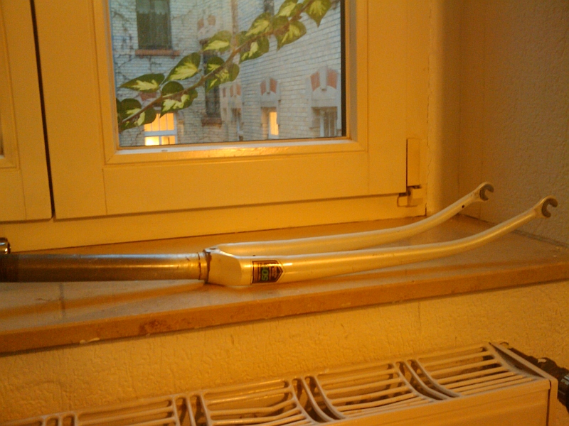

Hab hier noch die ganz kurze Gabel für mein Fixiegirl :love: gefunden. Mit 4,5cm Vorlauf schauts so aus. Sind da noch 1,5cm Luft? Wenn eventuell die Gabel noch kürzere Gabelscheiden hat?
Auf jeden Fall schauts so schonmal besser aus.

ist die gabel nicht ein bissi kurz oben?
 Betreff des Beitrags: Re: Mein "neues" Fixieprojekt
BeitragVerfasst: Mo 30. Nov 2009, 21:00
Die Gabel kann nicht mal über den Rand schauen. Ich wollte nur mal testen, wie es mit etwas weniger Vorlauf ausschaut.
