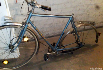

Hallo Community,
ich könnte ggf. ein "Peugeot 103 Grand Touring" bekommen.
Ist der Rahmen Fixie-tauglich, oder sollte ich die Finger davon lassen?
Mein Ziel wäre es ein Fixie aufzubauen... .
Freu mich auf euer Feedback
bike.jpg [ 191.8 KiB | 8158-mal betrachtet ]

...die frage "spezifizieren" fakkanochma bitte!!! :roll: , und ja, "fxstauglich" isses!

...allerdings hat das ding dann einen riesenlangen radstand !ENDE!
...sowie flaches steuerrohr und sitzrohr was es so wendig wie eine lok macht !ENDE!
...zwischen die autos schlängeln ist nicht !ENDE!
...zusätzlich ist/fällt das skidden bei so einem dampfer noch schwerer,als bei normalen rennrad-conversions !ENDE!
...man muss darauf seinen körper seehr weit über den lenker lehnen um einen skid zu machen !!!ENDEFAKKAVERDAMMNOCHMA!!!

Fixie draus machen ist Quatsch, aus Gründen die Minta schon genannt hat.
Mach doch daraus lieber einen schnieken Randonneur, so z.B. (nicht
mein Rad, nur als Beispiel):

zum Fahren ist das nichts

nimmst so'ne lange röhre, kannst mal lieber fix nach hause laufen...
am ende machen es zwei räder, die es zum rollen bringen. randonneur find ich auch passenderfakka, aber fxt geht das doch. nicht optim0l, aber läuft.... also mit zwei laufrädern.
zum reingucken, wenn man fxt checken will reichts, wenn der rahmen eh schon da ist.
